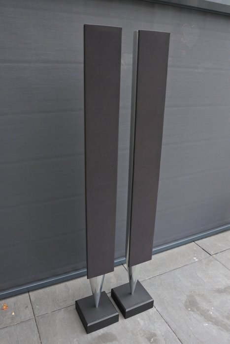

  1. Hi, Ik heb beide speakers individueel op dezelfde poort aangesloten ( Wil zeggen; heb de kabel in de Beosound laten zitten en heb de speaker verwisseld! ) De ene speaker gaf geluid en de ander niet... Het lampje ging overigens wel branden bij beide!?
  2. Hallo allen, Ik ben nieuw hier op het forum. Heb wel eens rondgekeken, maar tot op heden had ik geen significant verhaal om iets toe te voegen.... MAAR , Ik ben via een familielid aan twee BeoLab 8000 speakers met een MCMXCI BeoSound Ouverture 2632 Player geraakt. Eén van de speakers werkt, maar de tweede geeft wel leven enkel geen geluid. Nu heb ik mijzelf ingelezen en ben er dus achter gekomen dat de insulation foam waarschijnlijk het probleem is (?) Ik heb de gehele speaker uit elkaar gehaald (tweede volgt uiteraard ook! ) en ga aan de slag met isopropyl-alcohol - ipa - 99,9%’. Hopelijk werkt hij/zij hierna weer... Nu komt de vraag in twee delen; 1- Heeft er iemand een idee waar ik de insulation foam kan bestellen? Heb wel wat op e-bay gevonden, maar hier kost 'schuim' €50 per speaker! 2- Ik wil de BeoSound eigenlijk laten vervallen en een soort van module (Wifi/Bluetooth) toevoegen..., is dit Úberhaubt mogelijk?, zodat ik met spotify kan streamen... Bedankt voor de evt. antwoorden alvast... Groet, Jasper Noord-Holland
