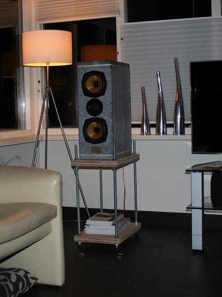

goodtube Posted 17 juli 2010 Report Share Posted 17 juli 2010 Vandaag een knutseldag. Voor de Sound Stones heb ik een luidspreker stand gemaakt. De betonnen U-profielen zijn nu overbodig. Ik vond ze ook te laag en te lomp ... Goodtube speakerstand Link to comment Share on other sites More sharing options...

goodtube Posted 17 juli 2010 Report Share Posted 17 juli 2010 ...even snel een fotootje gemaakt... sinds vandaag: onderkant speaker nu 55 cm vanaf de vloer. Dat is zo'n 25 cm hoger dan met betonnen U-profiel Tweeters nu op oor hoogte op de luisterpositie Link to comment Share on other sites More sharing options...
goodtube Posted 17 juli 2010 Report Share Posted 17 juli 2010 en vroeger: Link to comment Share on other sites More sharing options...
kappa7 Posted 18 juli 2010 Report Share Posted 18 juli 2010 Staat zeker niet gek. Alleen de uitstekende stukken draad einde nog even afslijpen en af werken met dop moeren . Hoe is de stabiliteit? Wordt het niet een beetje wiebelig? Maar dan nu het belangrijkste. Wat doet dit met het geluid? Groetjes George Link to comment Share on other sites More sharing options...

goodtube Posted 18 juli 2010 Report Share Posted 18 juli 2010 Staat zeker niet gek. Alleen de uitstekende stukken draad einde nog even afslijpen en af werken met dop moeren . Hoe is de stabiliteit? Wordt het niet een beetje wiebelig? Maar dan nu het belangrijkste. Wat doet dit met het geluid? Groetjes George George, ik zie dat jouw meubel ook zo'n geslaagd zelf-ontwerp is. Die van mij moet inderdaad nog afgewerkt worden. De draadstangen heb ik aan bovenzijde bewust een beetje uit laten steken, vind dat wel iets hebben. Het geheel lijkt in het eggie, vind ik, beter dan op de foto Stabiliteit: op het moment dat je de moeren goed gaat aandraaien trekt de constructie zichzelf stabiel. Ongelooflijk. Er staat 70 kg op en je kunt er zo'n beetje tegenaan leunen. Ben heel tevreden! Wat het met het geluid doet is een behoorlijke verbetering. Ik kwam vannacht m'n bed niet in Link to comment Share on other sites More sharing options...

goodtube Posted 20 juli 2010 Report Share Posted 20 juli 2010 Vandaag een knutseldag. Voor de Sound Stones heb ik een luidspreker stand gemaakt. De betonnen U-profielen zijn nu overbodig. Ik vond ze ook te laag en te lomp ... Goodtube speakerstand® Benodigdheden: 32x M16 moer 32x M16 ring 8 x draadeind M16 1 meter gegalvaniseerd 8 x voetjes voor een stoelpoot 16mm 2 platen Multiplex 122 x 61 18mm hardhout Bisontix contactlijm ijzerzaag vijl plamuurmes zaagtafel accuboormachine vlinderboor 16mm vlinderboor 30mm schuurmachine steeksleutel rolmaat ...en een paar uur klustijd. resultaat: een lichtgewicht luiderspreker stand, in hoogte verstelbaar, sterk en stabiel voor een luidspreker van 70 kilo (uit de multiplex gezaagd: 8 platen 31,5 x 44 cm. Per 2 op elkaar gelijmd) foto volgt asap Foto's, overdag genomen. Goodtube® speakerstands Het oogt ruimtelijk. De in hoogte verstelbare stands zijn praktisch en degelijk. Hoewel ik me veel mooiere speakerstands kan voorstellen, bijvoorbeeld met een betonnen middenpoot, is dat voor deze uiterst zware speakers niet veilig. Het moest dus robuust worden en daar voldoen deze jongens aan. Omvallen is er niet bij. Door de ruimtelijke setup, de speakers 'zweven' als het ware op 55 cm van de vloer, is de klank enorm verbeterd! Link to comment Share on other sites More sharing options...
mumsoft Posted 20 juli 2010 Report Share Posted 20 juli 2010 Toch, mag ik het zeggen, vond ik die U-blokken er mooier bij passen. Maar je hebt nu wel het voordeel wat te kunnen 'spelen' met de hoogte en er ook wat onder te kunnen leggen. Belangrijkste is natuurlijk dat het beter klinkt! Toch, als de hoogte goed is, zou ik Kappa's tip ter harte nemen. M rc Link to comment Share on other sites More sharing options...

Duck-Twacy Posted 20 juli 2010 Report Share Posted 20 juli 2010 Foto's, overdag genomen. Goodtube® speakerstands Mosa tegels? Link to comment Share on other sites More sharing options...
goodtube Posted 20 juli 2010 Report Share Posted 20 juli 2010 hoop reflecterende opp trouwens. jep, de tijd van tapijt en gordijnen is hier allang voorbij Link to comment Share on other sites More sharing options...
goodtube Posted 20 juli 2010 Report Share Posted 20 juli 2010 Toch, mag ik het zeggen, vond ik die U-blokken er mooier bij passen. Maar je hebt nu wel het voordeel wat te kunnen 'spelen' met de hoogte en er ook wat onder te kunnen leggen. Belangrijkste is natuurlijk dat het beter klinkt! Toch, als de hoogte goed is, zou ik Kappa's tip ter harte nemen. M rc Bedoel je het afzagen van de draadeinden of een moer erop schroeven voor de looks? Die U-blokken leken niet gek, maar omdat die zo massief over komen, vroeg ik mezelf dan wel af waarom dan geen vloerstaander als je de speaker van onderen helemaal dicht zet. De hoogte was de reden voor het bouwen van deze stands. Link to comment Share on other sites More sharing options...
m44 Posted 20 juli 2010 Report Share Posted 20 juli 2010 hoop reflecterende opp trouwens. jep, de tijd van tapijt en gordijnen is hier allang voorbij oke het wel stijlvol. maar wat vind jij daarvan. zou je niet liever wat meer demping willen? Link to comment Share on other sites More sharing options...
goodtube Posted 20 juli 2010 Report Share Posted 20 juli 2010 Mosa tegels? Floorgres Cortech Black 60x60 Link to comment Share on other sites More sharing options...
goodtube Posted 20 juli 2010 Report Share Posted 20 juli 2010 hoop reflecterende opp trouwens. jep, de tijd van tapijt en gordijnen is hier allang voorbij oke het wel stijlvol. maar wat vind jij daarvan. zou je niet liever wat meer demping willen? Wij zijn gek op tijdloze, moderne interieurs. In deze ruimte wordt geleefd, ik heb geen behoefte en geen ruimte voor een aparte audioroom. Vandaar ook de TV die ertussen staat (met als opvulling van het meubel een center speaker die van zolder is gehaald) De stereo apparatuur staat in een andere hoek van de kamer, anders werd het te druk in de serre. Een wollen vloerkleedje van zo'n 4m2 licht achter de bank (luisterplek), buiten beeld. Het is een harde ruimte, maar de handklaptest geeft ondanks dat een aardig droge klank. Genoeg obstakels, zeg maar Link to comment Share on other sites More sharing options...
m44 Posted 20 juli 2010 Report Share Posted 20 juli 2010 mooi dan Link to comment Share on other sites More sharing options...
