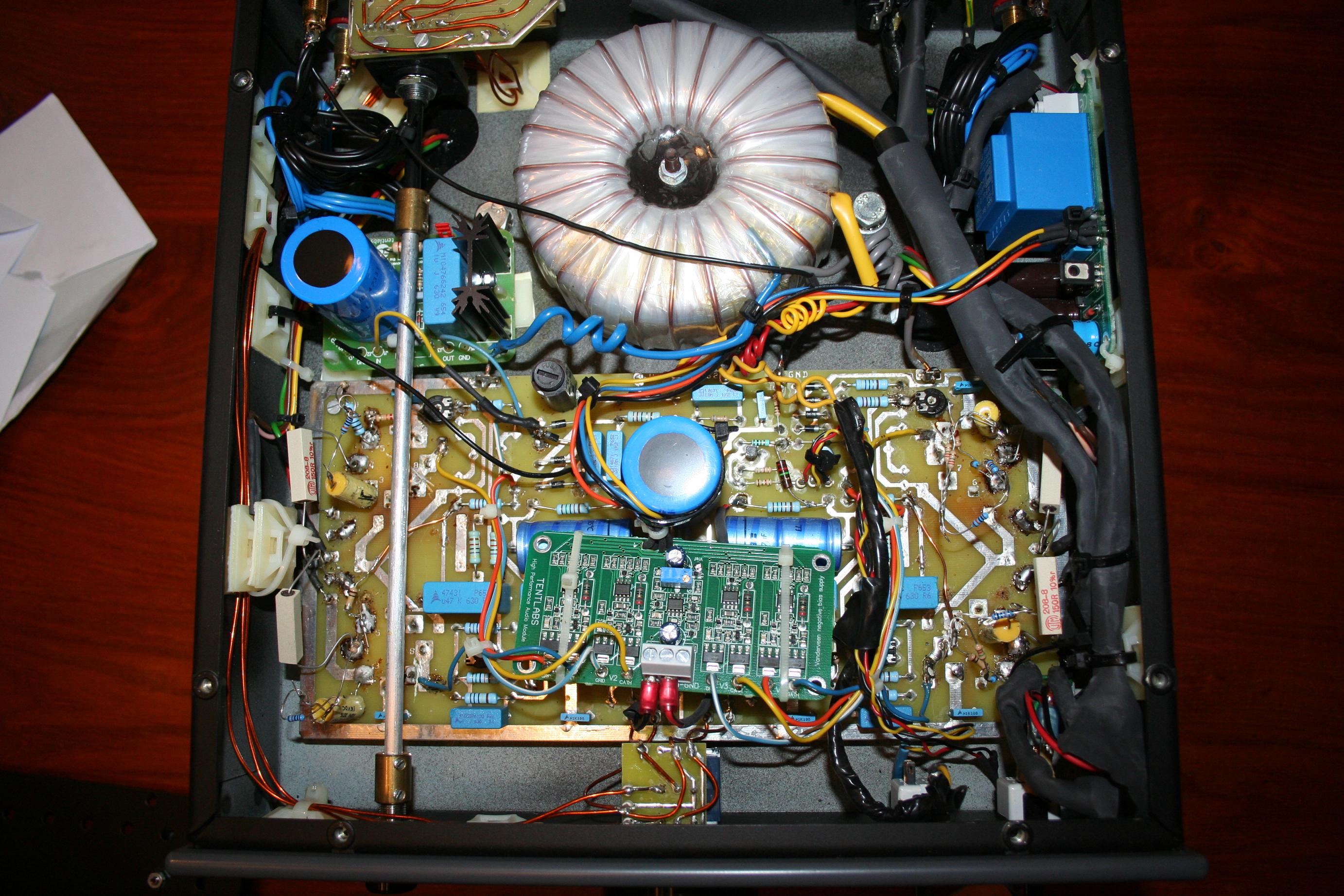

goodtube Posted 25 juli 2010 Report Share Posted 25 juli 2010 Mijn audiofiele weekend: Vrijdagavond begonnen met het slopen van mijn versterker. Na de nodige uurtjes heb ik dit klusje nu geklaard. Door al dat uitproberen van diverse modificaties, buizen instellingen etc. (in combinatie met een zeer slechte punt van de soldeerbout) was de print een zootje geworden. Afgebroken printbanen etc. Prutswerk. zie foto Ik had al 2 jaar een nieuwe print in huis en nu heb ik de handen uit de mouwen gestoken! Alle C's heb ik vervangen door nieuwe, en de meeste componenten zijn overgezet van oude print naar de nieuwe. Nieuwe buisvoeten, dat ook (gelukkig wel, haast niet netjes los te krijgen tenzij je de print wilt beschadigen!) De diverse uitbreidingen aan de UL40-S2 waren de moeite waard, maar konden nu eventjes wat herzien worden wat betreft kabelbomen enzo. Dus netjes de kastindeling en kabelbomen opnieuw opgebouwd. De Autobias print heb ik nu netjes op de print bevestigd met afstandsbusjes. (gaatjes in de print geboord, kon nèt tussen sommige printbanen -van de dubbelzijdige print- door! ik heb van die voetjes gebruikt die bij PC moederborden gebruikt worden) De enige échte wijziging: De 4x Siemens MKP koppelcondensatoren zijn vervangen door Jensen Copper Foil -PIO-. Tjonge wat zijn die dingen groot! 60x30 mm Hier moest ik een plek voor gaan verzinnen want eigenlijk passen ze er niet in. En de kast is ook al zo vol ... Ik moest hier creatief zijn. Maar het is gelukt. En nog netjes ook! Nu maar met de tengels van de soldeerbout afblijven, want het is nu mooi geweest. Staat nu in te spelen. De eerste 20 minuten merkte je dat er nieuwe componenten aan boord waren, maar daarna werd het al beter. Staat nu een uurtje aan! De kast wordt minder warm doordat ik de indeling netter heb gedaan zodat de natuurlijke ventilatie van de kast wat beter z'n ding kan doen. Opvallend hij wordt nu zoals het hoort, niet warmer dan handwarm aan de zijkanten. Ben nog het meest benieuwd naar de Jensen's. Eerste indrukken beloven wat. edit: 3 uurtjes later merk ik al dat er van de oorspronkelijke structuur-informatie, meer over blijft. Weer een stukje organischer! Zal ongetwijfeld te danken zijn aan de Jensen C's ! (en dat zonder gehakt oid ) Link to comment Share on other sites More sharing options...

Guest tubejack Posted 25 juli 2010 Report Share Posted 25 juli 2010 Goodtube, het mag wèl eens gezegd worden prachtig gedaan! Bart of weerstanden én kabels ingespeeld moeten worden, mijn gevoel zegt van niet. Er zijn toch geen chemische of andere processen zoals in een elco. Maar ik gebruik zélf nauwelijks nieuwe weerstanden.... dus Groet, Jack P.s. mijn UL-40 wordt een graad op 40.... maar die staat dan wel de hele dag aan. Link to comment Share on other sites More sharing options...

goodtube Posted 25 juli 2010 Report Share Posted 25 juli 2010 Interlinks, luidsprekerkabels.....pfff wat er echt toe doet valt me nu al op na een avondje luisteren naar m'n 'nieuwe' versterker. De kwaliteit van de koppelcondensator is echt veel belangrijker! Hoewel er hele goede MKP's zijn, is een investering in een echt goede C "paper in oil" het antwoord op vragen die kunnen ontstaan als je bijvoorbeeld brushes niet goed herkent, bekkens niet goed uitsterven, het laag wat zompig wordt, het geluid mooi is maar zo analytisch of gewoontjes....problemen die je vast herkent en denkt te kunnen oplossen met andere kabels. Telkens schort er wat aan en je weet niet wat het is. Maar je vraagt je wel af "het moet beter kunnen".... .....die Jensen C's had ik veel eerder moeten toepassen! Het laat gewoon meer van de structuur heel! Iets, wat een kabel vooraf of achteraf nooit kan herstellen. En ze staan nog maar amper 8 uur onder spanning.....gaat dit nòg beter worden? Link to comment Share on other sites More sharing options...
buizenbart Posted 25 juli 2010 Report Share Posted 25 juli 2010 Interlinks, luidsprekerkabels.....pfff wat er echt toe doet valt me nu al op na een avondje luisteren naar m'n 'nieuwe' versterker. De kwaliteit van de koppelcondensator is echt veel belangrijker! Hoewel er hele goede MKP's zijn, is een investering in een echt goede C "paper in oil" het antwoord op vragen die kunnen ontstaan als je bijvoorbeeld brushes niet goed herkent, bekkens niet goed uitsterven, het laag wat zompig wordt, het geluid mooi is maar zo analytisch of gewoontjes....problemen die je vast herkent en denkt te kunnen oplossen met andere kabels. Telkens schort er wat aan en je weet niet wat het is. Maar je vraagt je wel af "het moet beter kunnen".... .....die Jensen C's had ik veel eerder moeten toepassen! Het laat gewoon meer van de structuur heel! Iets, wat een kabel vooraf of achteraf nooit kan herstellen. En ze staan nog maar amper 8 uur onder spanning.....gaat dit n Link to comment Share on other sites More sharing options...
goodtube Posted 25 juli 2010 Report Share Posted 25 juli 2010 Ik heb zelf wel goede ervaringen met -gebruikte- Jensens, maar zou ze nu niet snel meer gebruiken, heb wat nare dingen gehoord over beperkte levensduur.. Die verhalen gaan idd de ronde over 'gebruikte' Jensens. Logisch. Dus bij dat soort verhalen kan ik gewoon tussen de regels door lezen. Voor Jensen gekozen op basis van heel veel speurwerk op de fora en wat info van links en rechts.... Versterker gaat zo uit, morgenochtend maar eens weer luisteren! Link to comment Share on other sites More sharing options...
