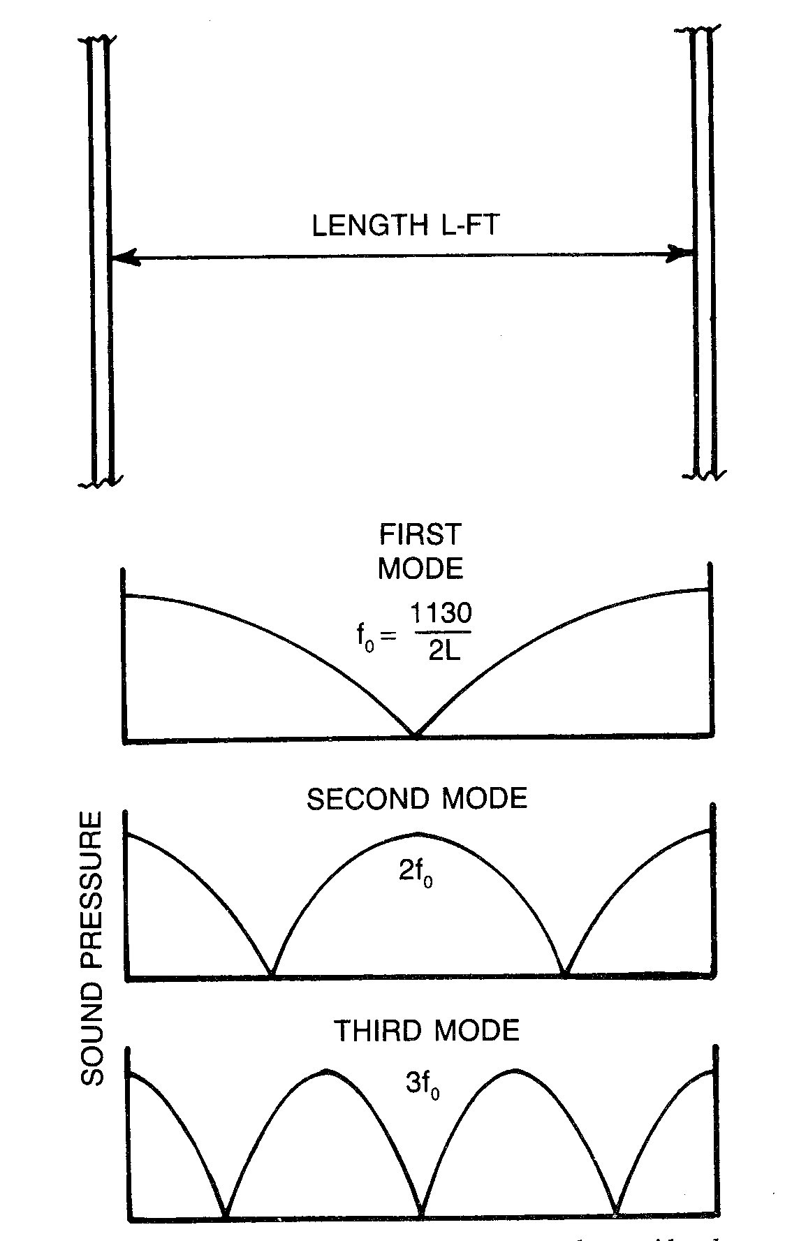

spido Posted 23 oktober 2013 Report Share Posted 23 oktober 2013 Nee, natuurlijk is een kamer niet hetzelfde als één kolom lucht. Het ging om de foutieve vergelijking met een snaar. Staande golf in lucht (in aan beide zijden afgesloten luchtkolom, zoals een kamer met tegenoverstaande, reflecterende, parallelle wanden): http://nl.wikipedia.org/wiki/Staande_golf Staande golf van een snaar (eerste harmonische / grondtoon, met drie hogere harmonischen): Het ontlede trillingspatroon van een snaar voor de eerste vier harmonischen. (...) Iedere harmonische heeft een knoop op beide uiteinden van de snaar, omdat de snaar daar vastgeklemd wordt. Op deze punten kan de snaar namelijk niet transversaal trillen. Het nummer van de harmonische bepaalt het aantal buiken. (...) http://nl.wikipedia.org/wiki/Snaar_(muziek) Ergo: bij staande golven zitten knopen altijd aan de uiteinden. Bij hogere harmonischen zijn er echter meer knopen en buiken. t.a.v. dhr Threshold: Waar de lucht c.q. de snaar niet trilt (beweegt), wordt geen energie afgegeven. De lucht en de snaar trillen niet (of nauwelijks) in de knoop. Dit verklaart waarom bij een staande golf mijn geluidsdrukmeter in de buiken heftig uitsloeg, en in de knopen nauwelijks zijn wijzertje liet bewegen. Link to comment Share on other sites More sharing options...
threshold Posted 24 oktober 2013 Report Share Posted 24 oktober 2013 Hoi Spido, Dat eerste plaatje is een algemeen plaatje, waarschijnlijk weer de snaar. Er staat op de wiki pagina nergens dat het opgesloten lucht betreft. In de tekst erboven staat zelfs: "In grotere ruimtes kunnen vooral bij lage frequenties (langere golflengten) staande golven optreden. Dan kunnen vreemde hoorbare effecten optreden. In een hoek van de kamer wordt dan wel iets gehoord, in het midden wellicht geheel niets (daar bevindt zich dan een knoop)." Als we het hebben over de lucht die niet trilt in een knoop, dus bijvoorbeeld vlak voor de wand, dan hebben we het over een bewegingsknoop. Echter daar wordt de meeste druk opgebouwd (als het ware wordt de lucht daar samengeperst), dus daar hebben we een drukbuik. En dat hoor je. Heb je het al uitgeprobeerd, vlak naast een stenen wand en vloer naar lage tonen luisteren vergeleken met precies midden in de kamer? Bij mij is dat een duidelijk verschil. Link to comment Share on other sites More sharing options...
Duck-Twacy Posted 24 oktober 2013 Report Share Posted 24 oktober 2013 Heel leerzaam, een toogenerator (bv op de PC, bv http://www.marchandelec.com/programs.html ) aansluiten op je installatie en dan 1 toon de ruimte insturen. Afstemmen op de frequentie waarvan de halve golflengte overeenkomt met de kamerafmeting (bv met de lengte als je speakers laag genoeg kunnen). Er zijn dan plaatsen waar je niets hoort en plaatsen waar het bijna pijn aan de oren doet. Link to comment Share on other sites More sharing options...
spido Posted 24 oktober 2013 Report Share Posted 24 oktober 2013 (...) "In grotere ruimtes kunnen vooral bij lage frequenties (langere golflengten) staande golven optreden. Dan kunnen vreemde hoorbare effecten optreden. In een hoek van de kamer wordt dan wel iets gehoord, in het midden wellicht geheel niets (daar bevindt zich dan een knoop)." (...) Beste Threshold, O, die mogelijkheid bestaat natuurlijk zeker! Maar nooit bij de laagste staandegolffrequentie (de grondtoon), waarbij de afstand tussen de muren de halve golflengte is. Dan is de buik altijd midden in de kamer. (Zie het bovenste tekeningetje.) Wèl kan er een knoop midden in de kamer optreden bij de tweede harmonische daarvan (2x de frequentie van de grondtoon). (Zie het tweede tekeningetje van boven.) Wat de hoorbaarheid van reine testfrequenties betreft: onze oren zijn m.i. niet bij uitstek geschikt voor zulke metingen c.q. vaststellingen. In ruime luisterkamers liggen de frequenties van de fundamentele staande golven zo laag, dat ze vooral ervaren worden als een gevoel in de streek van borstkas en middenrif. Ik heb er bezwaar tegen de betekenis van de begrippen "buik" en "knoop" te wijzigen. Dat kan alleen maar verwarring geven. Link to comment Share on other sites More sharing options...
Plaatjesdraaier Posted 24 oktober 2013 Report Share Posted 24 oktober 2013 Beste Spido, je haalt de buiken en de knopen door elkaar, hier staat het allemaal keurig uitgelegd: http://www.audioholics.com/room-acoustics/listening-room-acoustics-1 (Sorry Wol, t is weer in het Engels...) Link to comment Share on other sites More sharing options...
