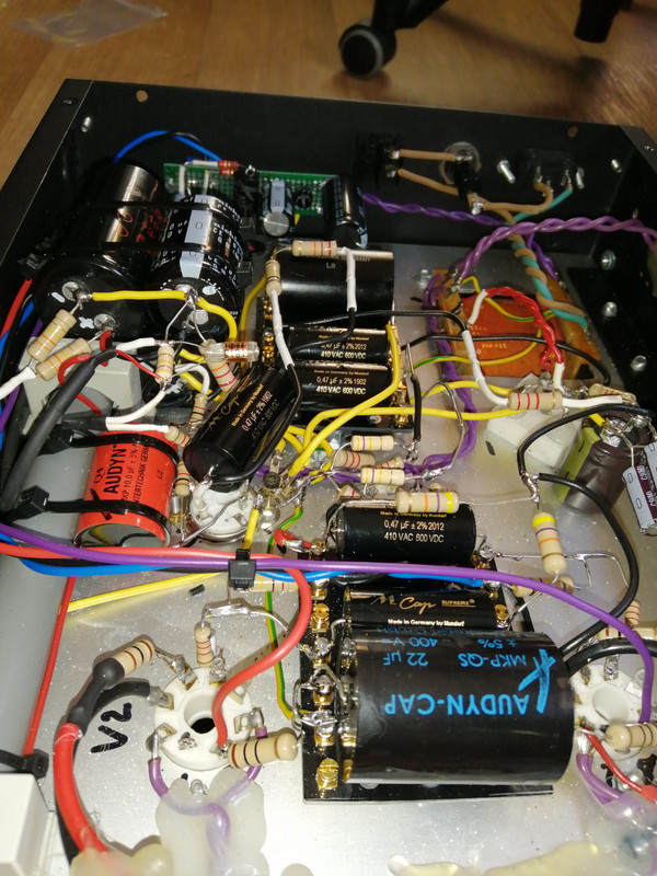

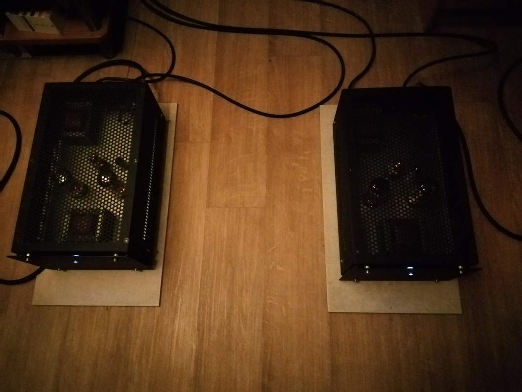

Dutchamps Posted 19 oktober 2021 Report Share Posted 19 oktober 2021 (edited) 2 hours ago, Tubejack said: Gratis https://postimages.org/nl/ OK heb wat foto's daar gezet Let wel het zijn geen standaard kasten van klare. En zeker de stappenschakelaar word niet door klare geleverd. De speakers scanspeak De eind versterkers 6550 kt88 pp Voorversterker lijn versterkertje met 6cg7 (ga ik nog wijzigen) Phono trapjes met 12AX7 nu 5751 https://postimg.cc/gallery/X09gN0y Edited 19 oktober 2021 by Dutchamps Link to comment Share on other sites More sharing options...

Tubejack Posted 19 oktober 2021 Report Share Posted 19 oktober 2021 Leuk die foto's. Heb je ook een foto van de eindversterker? Link to comment Share on other sites More sharing options...
kappa7 Posted 19 oktober 2021 Report Share Posted 19 oktober 2021 Leuk om te zien, doet me denken aan de oude elektuur printjes van weleer. Heb nog een Hawk P11 gehad een beetje het zelfde gebouwd. Link to comment Share on other sites More sharing options...
Dutchamps Posted 19 oktober 2021 Report Share Posted 19 oktober 2021 (edited) 2 hours ago, Tubejack said: Leuk die foto's. Heb je ook een foto van de eindversterker? https://postimg.cc/gallery/nM4VDns Kasten komen wel bij klare vandaan naar hij had ze maar een korte tijd zelf een aluminium bodem plaat gemaakt waar de buizen en trafo's op staan. Electronica er onder. Edited 19 oktober 2021 by Dutchamps Link to comment Share on other sites More sharing options...
