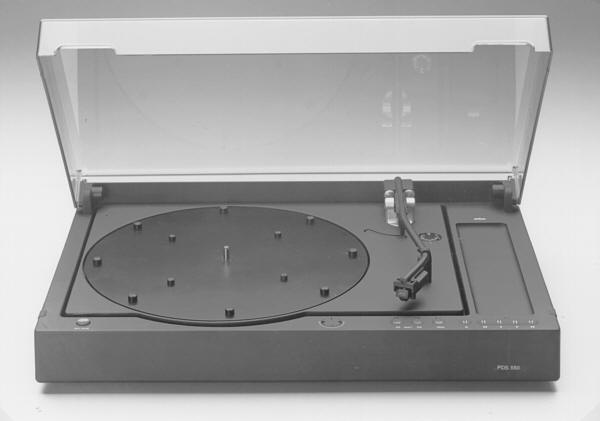

Hallo Analoogkenners,
In mijn draaitafel (een Braun PDS550 uit 1977) is een Shure V15 III-XM bevestigd. Ik loop al een tijdje met het idee om een andere draaitafel aan te schaffen, maar deze doet het eigenlijk prima. Eeen beter idee lijkt mij is het vervangen van de Shure (ook van 1977) door bijvoorbeeld een MC-element zoals de Goldring Eroica. Nu vraag ik mij af of dat zomaar kan, nog afgezien van de aanpassing aan de versterker. In de gegevens van de PDS550 vind ik slechts de gegevens van het gewicht van het element (6,5 - 9,5 gram) en de effectieve toonarmlengte (226 mm), bevestiging 1/2"". Niets over de compliance van de arm. Op de site van Audiopaul zag ik dat de Goldring 5,5 gram weegt. Betekent dit dat de arm ongeschikt is voor dit element of moet ik dat anders zien. Hebben jullie suggesties voor het upgraden (MM of MC) t.o.v. de Shure. Uiteraard zal daarna luisteren de doorslag moeten geven.
Alvast bedankt voor jullie advies.
Henk
Om hierover iets zinnigs te kunnen zeggen is het noodzakelijk te weten welk een massa de arm heeft, samen met het gewicht van het element en de compliance levert dit een aantal cijfers die iets over de mogelijkheden zeggen.
Overigens een praktijktest wil wel eens onverwachtte resultaten geven........
Groet Jitze
Hoi, Henk
Deze Braun werd destijds geleverd met een Shure V15 MKIII. Als je naar de gegevens van de opvolger, de Shure MKV, kijkt, zou jij dus een "middel-zware" arm op je Braun hebben. Gelet op de (vergelijkbare)compliantie zou dus een Goldring Eroica moeten kunnen! Maar ik weet het niet 100% zeker. Het aangegeven gewicht van het element geeft een indicatie van het instelbereik van je arm en niet zozeer de compliantie. Maar daar is vast wel iets op te verzinnen! ;) Ik zou even contact opnemen met Haudio!
