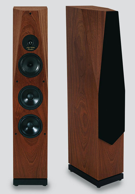

Wil je echt iets moois met een 845 buis ga dan eens luisteren naar een stel New Audio Frontiers Reference 5.1.
Die speakers zijn gemaakt om met een 845 buis te spelen.
Gisteren die speakers gehoord in een opstelling met een NAF Integrated 845SE, aangestuurd met een Mark Levinson No.39 en Elco audio bedrading.
Daar kan werkelijk geen vlies tegenop, zelfs geen Apogee, met welke versterker danook eraan.
Ben je echt 845 liefhebber ga dan zeker een keer de NAF speakers beluisteren.

Ga eerst eens naar de New Audio Frontiers speakers luisteren die ik eerder al noemde. Ik beweer dat als je die op een 845 gehoord hebt dat je nooit meer een vlies wilt horen. ;)
