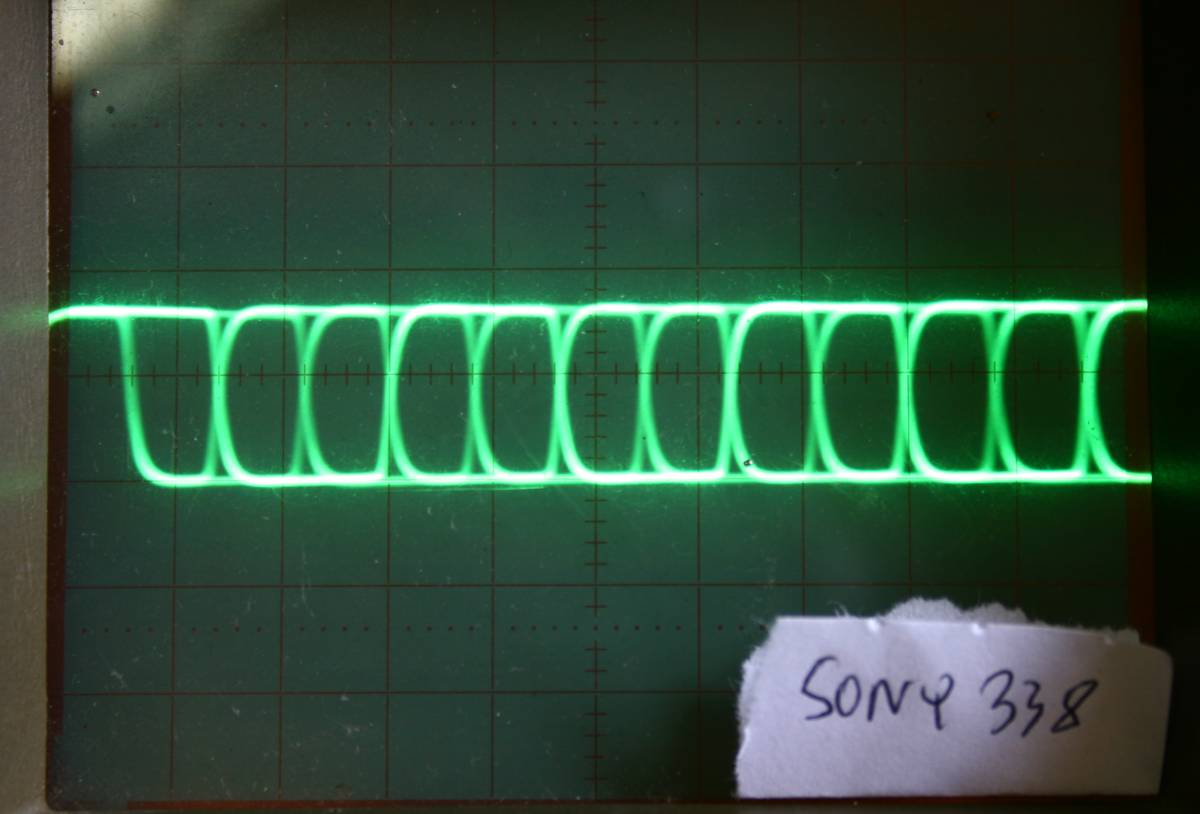

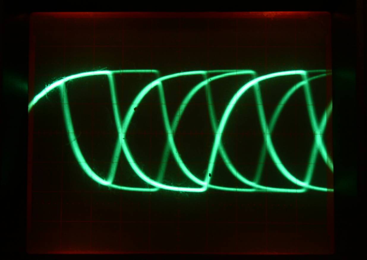

buizenbart Posted 11 februari 2009 Report Share Posted 11 februari 2009 Dan komen deze plaatjes wellicht ook van pas: Een goed signaal: En een slecht signaal -toevallig komt het ook uit een toslink.. That square directly from Toslink receiver is bad bad bad. It is a miracle the DAC reads and understands this crap. Link to comment Share on other sites More sharing options...
