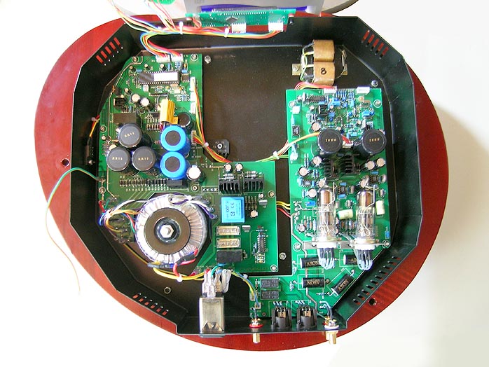

WanFie Posted 2 oktober 2009 Report Share Posted 2 oktober 2009 In mijn Droplet 5.0 zitten twee Sovtek 6H30 buisjes. Kennelijk is met andere buisjes soms wat verbetering te halen (ik denk daarbij aan de buisjes in de Astin Trew) Wat zou daar een goede vervanger voor zijn en waarom. Overigens heeft degene met zo'n zelfde speler hem na 't wisselen van de buisjes verkocht... Of het dus een goede zet is weet ik ook niet.. Link to comment Share on other sites More sharing options...
Guest KT88 Posted 2 oktober 2009 Report Share Posted 2 oktober 2009 Er is geen directe vervanger voor de 6H30P (of eigenlijk 6N30P), hooguit met wijzigingen de 6N6P of ECC99 en daar wordt de speler beslist niet beter van. Wat wel helpt: dat netfilter eruit, directe net-entree maken zonder ground en die 4 MKP-condensatoren rechtsonder vervangen door Ampohms. Dat zijn dingen die je zelf kunt doen, voor de rest wordt het wat specialistisch. Is dit overigens jouw exemplaar? Er bungelt nl. een weerstand nogal gevaarlijk los (goudkleurige Dale 10-watter), even boven de blauwe elco's links. Link to comment Share on other sites More sharing options...

Miracle. Posted 2 oktober 2009 Report Share Posted 2 oktober 2009 De 6H30(P)(I) / 6N30(P)(I) heeft de zelfde pinout als de 6DJ8 en 6CG7, maar of je die zo ongestraft in dit ontwerp kunt gebruiken durf ik zo niet direct te zeggen. Dan zou je de data eens moeten vergelijken. Zo uit mijn hoofd zou het moeten kunnen, maar doe het niet blind op mijn woord. Vergelijk eerst de data en kijk of jouw speler dat aankan. Mvg. Miracle. Link to comment Share on other sites More sharing options...
Guest KT88 Posted 2 oktober 2009 Report Share Posted 2 oktober 2009 Beter van niet Miracle......dan moet je weer kathodeweerstanden gaan veranderen enz. Je komt dan in een moeras terecht en het gaat er echt niet beter van klinken. Been there, done that. 6N30P erin en dan wat eromheen zit aanpassen. Wat Hans evt. zelf kan doen heb ik al aangegeven. Zou je er echt induiken, dan is de 12BH7 nog een optie, maar ook dat gaat niet zonder de nodige aanpassingen. Link to comment Share on other sites More sharing options...
Miracle. Posted 3 oktober 2009 Report Share Posted 3 oktober 2009 Beter van niet Miracle......dan moet je weer kathodeweerstanden gaan veranderen enz.Je komt dan in een moeras terecht en het gaat er echt niet beter van klinken. Been there, done that. 6N30P erin en dan wat eromheen zit aanpassen. Wat Hans evt. zelf kan doen heb ik al aangegeven. Zou je er echt induiken, dan is de 12BH7 nog een optie, maar ook dat gaat niet zonder de nodige aanpassingen. Voor zover mijn geheugen me niet in de steek laat zou de 6DJ8 (=ECC88/6922 enz) geen andere kathodeweerstanden nodig hebben, of ik moet me heel sterk vergissen (heb even geen zin het op te zoeken, kom net uit de kroeg). De 6CG7 of 8CG7 (ook weer een iets iets ander heatervoltage dan de 6CG7) is volgens mij alleen het heatervoltage wat iets anders is dan bij de 6H(N)30, en dat is makkelijk te verhelpen met een weerstand. Lijkt mij niet zo moeilijk voor Hans, ev. met een beetje hulp van zijn broer. De 12BH7 word wat meer aanpassen dan alleen de heaterweesrtand, en als ik de print zo grof inschat zou ik dan nog eerder de CV5042 nemen. Is identiek, maar toch net een beetje anders, en klinkt vaak beter. @Hans: Om het makkelijk te houden zou ik gewoon een zelfde buisje, maar dan van NIET Chieneese makelij nemen als vervanger. Wil je Link to comment Share on other sites More sharing options...

WanFie Posted 3 oktober 2009 Author Report Share Posted 3 oktober 2009 Bedankt voor alle antwoorden... Laat ik nu altijd gedacht hebben dat Sovtek een Russisch merk is.. Hieruit blijkt al dat ik van buizen helemaal geen verstand heb. Ik vroeg me ook alleen maar af OF er een verbetering haalbaar zou zijn... @ KT88, ik zag op een andere site dat ze de speler hadden aangesloten met een simpel tweeling snoer, zonder aarde dus. Om in het apparaat te gaan solderen zie ik even nog niet zitten. Zeker gezien de ervaring met (de gelukkig veel goedkopere HK). Ik ga dat in ieder gaval niet doen. Kun je in een paar woorden uitleggen wat de verbetering kunnen zijn met de modificaties die je voorstelt. Het ingangsfilter eraf halen betekent w Link to comment Share on other sites More sharing options...
Guest KT88 Posted 3 oktober 2009 Report Share Posted 3 oktober 2009 Laat ik nu altijd gedacht hebben dat Sovtek een Russisch merk is.. Sovtek is ook Russisch. @ KT88, ik zag op een andere site dat ze de speler hadden aangesloten met een simpel tweeling snoer, zonder aarde dus.Om in het apparaat te gaan solderen zie ik even nog niet zitten. Zeker gezien de ervaring met (de gelukkig veel goedkopere HK). Ik ga dat in ieder gaval niet doen. Kun je in een paar woorden uitleggen wat de verbetering kunnen zijn met de modificaties die je voorstelt. Het ingangsfilter eraf halen betekent w Link to comment Share on other sites More sharing options...

WanFie Posted 3 oktober 2009 Author Report Share Posted 3 oktober 2009 Volgens mij is het toch echt zwart... Link to comment Share on other sites More sharing options...
WanFie Posted 3 oktober 2009 Author Report Share Posted 3 oktober 2009 Anders kom je maar eens deze kant op, is een klusje van niks.Kunnen we gelijk eens kijken of er nog meer te verbeteren valt. Daar ga ik nog eens over nadenken.... Link to comment Share on other sites More sharing options...
Miracle. Posted 3 oktober 2009 Report Share Posted 3 oktober 2009 Volgens mij is het toch echt zwart... Op deze foto is de text idd zwart, en als die op jouw buisjes idd het zelfde is als hoe deze is op de foto, lijkt het erop dat het originele Sovtek buisjes zijn, al sluit ik namaak nog steeds niet uit. De lay-out van de text komt iig wel overeen met wat ik ken van de originele Sovtek buisjes, dus dat stemt alvast wel weer positief. Echter, is de getter (dat zilver-grijze deel bovenin het buisje) in jouw buisjes net zo klein als op deze foto begin ik weer te twijfelen (die loopt bij een nieuwe Sovtek 6h30 veel verder door naar beneden, en na 5000 uur gebruik ook nog steeds) of het origineel is, of dat de foto van een set goed gebruikte buisjes is. Ook de datum aanduidig (99 11) op het buisje van jouw foto vind ik niet bepaald vertrouwenswekkend. Dat zou een USA aanduiding kunnen zijn voor 1999, 11de maand, maar staat andersom dan wat Sovtek gebruikt, nl. de Europeese aanduiding, zoals te zien is op de foto hieronder. Dat is dus andersom dan op de foto die jij toont bij de Droplet. Zo ziet een nieuwe, originele Sovtek 6H30 eruit: Productiedatum: 3de maand van 2007, en dus niet 2007, 3de maand. Mvg. Miracle. Link to comment Share on other sites More sharing options...
WanFie Posted 3 oktober 2009 Author Report Share Posted 3 oktober 2009 Volgens mij is het toch echt zwart... Op deze foto is de text idd zwart, en als die op jouw buisjes idd het zelfde is als hoe deze is op de foto, lijkt het erop dat het originele Sovtek buisjes zijn, al sluit ik namaak nog steeds niet uit. De lay-out van de text komt iig wel overeen met wat ik ken van de originele Sovtek buisjes, dus dat stemt alvast wel weer positief. Echter, is de getter (dat zilver-grijze deel bovenin het buisje) in jouw buisjes net zo klein als op deze foto begin ik weer te twijfelen (die loopt bij een nieuwe Sovtek 6h30 veel verder door naar beneden, en na 5000 uur gebruik ook nog steeds) of het origineel is, of dat de foto van een set goed gebruikte buisjes is. Ook de datum aanduidig (99 11) op het buisje van jouw foto vind ik niet bepaald vertrouwenswekkend. Dat zou een USA aanduiding kunnen zijn voor de 11de maand van 1999, maar staat andersom dan wat Sovtek gebruikt, nl. de Europeese aanduiding, zoals te zien is op de foto hieronder. Dat is dus andersom dan op de foto die jij toont bij de Droplet. Zo ziet een nieuwe, originele Sovtek 6H30 eruit: Mvg. Miracle. De buisjes op de foto zijn (met b.v. photoshop) doorzichtig gemaakt. Wanneer je goed kijkt zie de een wazige rand net boven de tekst. Dat is volgens mij de plaats waar het "zilver" stopt. Ik denk dat een voor Chinese begrippen extreem duur merk als Consonance niet met rommel kan gaan rommelen (als je begrijpt wat ik bedoel). Bovendien zullen die Russische buisjes ook niet de kop kosten. Link to comment Share on other sites More sharing options...
