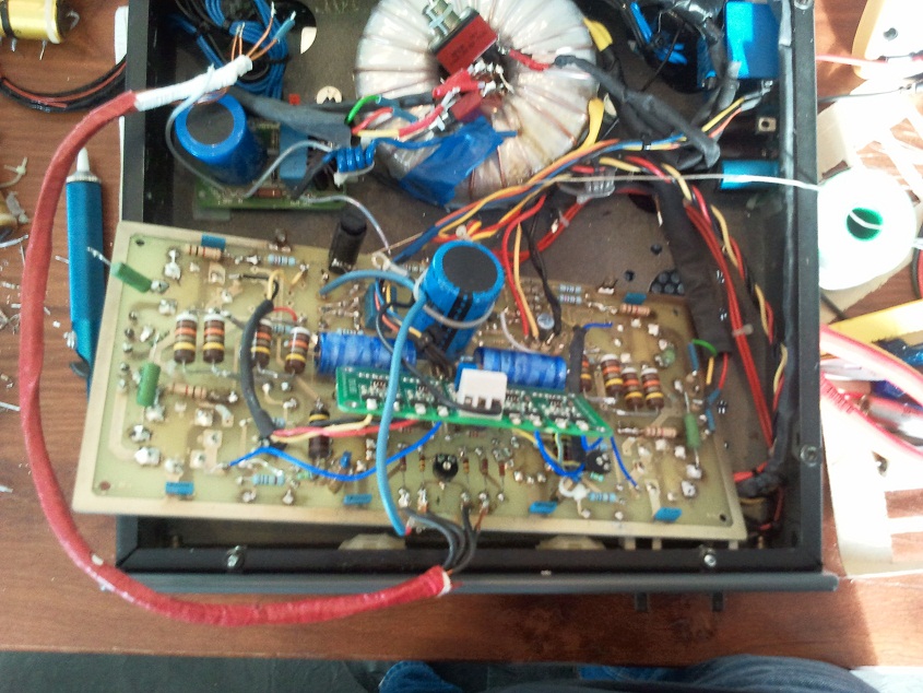

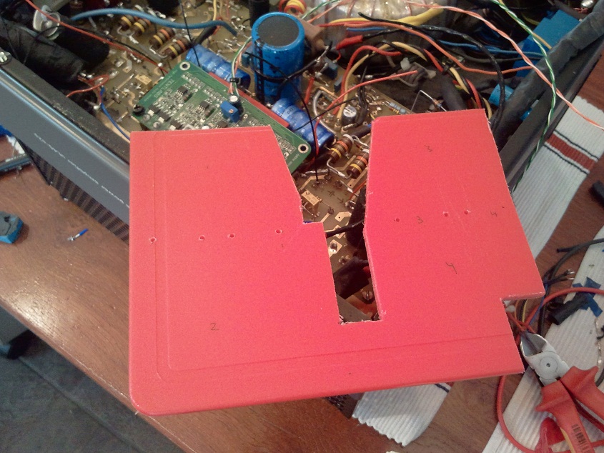

goodtube Posted 18 oktober 2012 Author Report Share Posted 18 oktober 2012 Foto! Foto's daar zeg je wat. Wat een gedoe om ff een foto te plaatsen. Ben verwend met Facebook denk ik ahum. 't is nog een houtje touwtje proefopstelling Jack, de C's liggen op een snijplankje die over de print heen ligt en over de autobias print en dit spulletje kit ik pas op het plankje vast nadat getest is of het allemaal fijn werkt en er geen interferentie o.i.d. optreedt. Gisteravond de versterker een aantal uren op de kop gehad, spelende. De warmte van de buizen gaat dan natuurlijk de verkeerde kant op en de versterker wordt dan op den duur wel erg warm door de hitte van de buizen. Maar daar moet ie maar tegen kunnen voor eventjes. FF bias verlaagd naar ca 65 mA. Het speelde overigens goed, terwijl de nieuwe componenten een inspeeltijd hebben van 100 uur. Kan al wel zeggen dat ik veel verwacht van deze componentenwisseling!! Allen Bradley in combinatie met Russische PIO's en Teflon's en ook de voedings elco's (beide 330 uF C's) overbrugd met PIO's....dit laatste is een heel eenvoudige tweak! Verdere eenvoudige tweaks: de balanspot heb ik verwijderd, die is overbodig sinds de versterker als eindversterker is gebouwd. En de AC balans pot is er ook uit, vervangen door 180K. Ik wil er liefst geen potmeters meer in hebben. Overigens de koppel C's heb ik een maatje kleiner genomen: 0,33 uF/630 ipf 0,47. Dit in verband met de fysieke afmetingen. Ik heb er ff gebruikte 6550 buizen ingezet, de KT-120's bespaar ik liever het ondersteboven spelen, bovendien past de kap daarmee niet ;-) Vermoedelijk voldoet Triode mode het beste, maar vooralsnog zit de ST schakeling erin. Link to comment Share on other sites More sharing options...

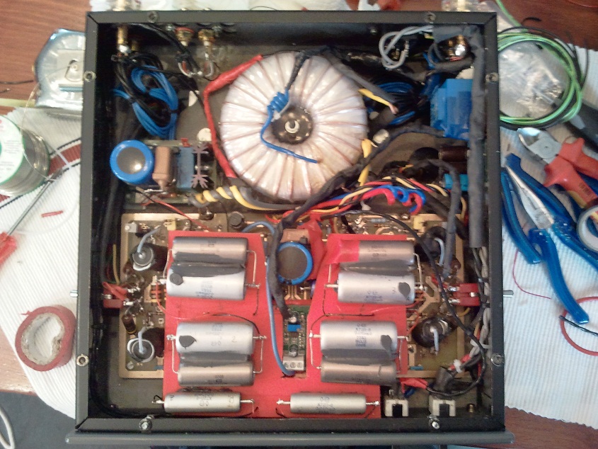

goodtube Posted 20 oktober 2012 Author Report Share Posted 20 oktober 2012 De Vanderveen UL40-S2 buizenversterker is zo goed als klaar. Er is nog een gloeitrafo onderweg in de DHL vrachtwaggel, maar of ik die erop ga zetten dat zie ik dan wel weer. Deze gloeitrafo heb ik besteld omdat met de huidige voedingstrafo de gloeistroom officieel iets meer dan een halve Ampere te kort komt (alleen bij gebruik van de Tung-Sol KT120 buizen). De versterker is zo al aardig gemodificeerd. Hier een opsomming van de laatste wijzigingen: -1N4007 diodes vervangen door BYV96e (uitgevoerd in 2010) -Siltech ingangsbekabeling vervangen door Pink Faun bekabeling en verder alle zilverbekabeling vervangen door vertind koper. -Allan Bradley carbon composiet weerstanden in de signaalweg -Russische K40 Papier in Olie koppel C's 0,33uF/630V, overbrugt met Russische Teflon K72 -Elco C1 van de kathode ontkoppeling voortrap overbrugt met Teflon K72 (C2) -C3's vervangen door West Cap condensatoren -Voedings elco's van de E-choke en de voedingsschakeling overbrugt met een mill spec C (MBGO PIO) -Ontkoppel C's in de voeding overbrugt met K40 -MKT's over de windingen van de 6,3V gloei Alle variabele weerstanden geëlimineerd: -Balans instelpot verwijderd -AC balans instelpot vervangen door vaste weerstand 180K -ALPS volumeregelaar was ook al geëlimineerd bij de ombouw naar eindversterker. Mijn "voorversterker" is de b-DAC en ik speel alleen maar digitaal (via streaming) -Local feedback schakeling (Super Triode) -Aerovox C's en AB weerstanden (Rfeedback) 1M8 -Geen potmeters, alle 4 gridstop weerstanden 100K (Brom door ongelijkheid Ri van de eindbuizen wordt toch onderdrukt door de choke) Eindbuizen ingesteld als triode + local feedback. Schakelaar ingebouwd waarmee UL of triode kan worden gekozen. Resultaat: verbetering (significant!) van hoogweergave,gedetailleerd, verbetering van de laagweergave, niet meer wollig maar strak. De klank van de UL40-S2 eindversterker omschrijf ik nu als schoon, dynamisch, gedetailleerd, ruimtelijk. Eindbuizen Tung Sol 6550 en in de voortrap EH Gold 6922. Deze buizen heb ik gebruikt tijdens de testfase en bovenstaande indrukken zijn daarop gebaseerd. Voor de nieuwe componenten was het wel zoeken naar ruimte in de kast. Gelukkig is de versterker in gebruik als eindversterker en zit er dus geen keuzeschakelaar of volumeregeling op. Dit scheelt ruimte en was dat niet zo dan zag ik geen mogelijkheid om her en der grote condensatoren te plaatsen en de signaalweg kort te houden. De koppelcondensatoren zijn op een verzaagd kunststof snijplankje in de versterker gekit, en dit plankje ligt over de moederprint en over de autobiasprint (die bovenop de moederprint gemonteerd is). De bodemplaat past nog net! Inmiddels ook de KT120 buizen erop gezet maar daar heb ik nog nauwelijks naar kunnen luisteren (heb ook nog andere bezigheden ;-) ) Ik heb de indruk dat ik gelukkig ga worden met deze modificaties. De versterker speelt simpelweg op een hoger niveau als je het mij vraagt. De onderdelen zijn nog aan het inspelen, daarvoor mag men 100 uur aanhouden en dat hebben ze nog niet op de teller. Eén ding kan ook nog en dat is de fasedraaier aanpassen naar long tailed met stroombron. Maar of ik dat ga doen....weet ik niet. Wat ik leuk vind is dat ik op deze manier blijf spelen met dezelfde versterker. Een versterker die in de basis al goed was, en die zeker beter kan. Dat is het leuke eraan. In plaats van inruilen een lang huwelijk! De kwaliteit van de rest van de keten komt nu beter tot zijn recht! Zo geniet ik nog steeds van de luidsprekers van Klaas F. en de kwaliteit en het gemak van de b-DAC van Tentlabs, die voor mij erg goed voldoet, en waarmee ik ook het volume regel. Deze b-DAC heeft een keuze tussen 2 en 4 Volts uitgang, oftewel de optie om al dan niet een beetje voorversterking toe te passen. Als player gebruik ik een Logitech Touch met aangepaste voeding (naar idee van TD, alias DvdM) en daarmee speel ik FLAC bestanden vanaf de Vortexbox NAS. Link to comment Share on other sites More sharing options...

goodtube Posted 21 oktober 2012 Author Report Share Posted 21 oktober 2012 Hoi George, PIO's in de voeding, AB's in de signaalweg en de koppel C's overbruggen met Teflon! Ik ben niet in het bezit van een scope. Heb aan oren in deze genoeg. Groet GT Link to comment Share on other sites More sharing options...

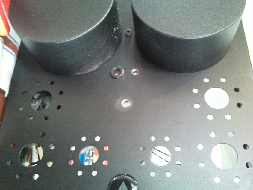

goodtube Posted 23 oktober 2012 Author Report Share Posted 23 oktober 2012 Nou hearen, De gloeitrafo heeft ook z'n plekje gevonden! Het past net en gelukkig kwam het mooi uit met de plek waar de gaten geboord moesten worden. Nee KT88, ik heb hem nog niet slim gebruikt! Het speelt erg mooi allemaal. Als de temperatuur nu beheersbaar blijft, dan durf ik nog te gaan tweaken met verhogen van de bias van de KT120's. Foto's...ja, staan op m'n FB ;-) Veel kracht, en details. Staat in "SUPER Triode²" ² Triode kwadraat Link to comment Share on other sites More sharing options...
