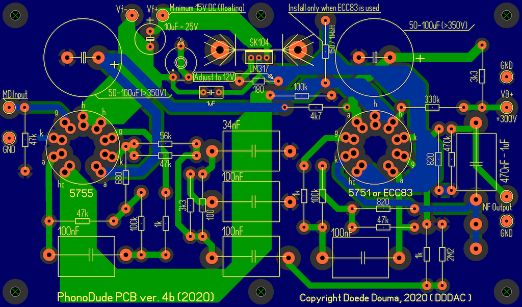

Tubejack Posted 8 juli 2022 Report Share Posted 8 juli 2022 In overleg met de ontwerper, Doede Douma een -wat minder luxe- uitgevoerde doe-het-zelf versie van de PhonoDude gepubliceerd. Hij klinkt mooi vloeiend, zoals vinyl hoort te klinken. De RIAA is binnen < 0,3dB. Dit is de beste buizen Phono-versterker die ik in huis heb. https://tubejack.nl/2022/07/07/phonodude-mk3/ Link to comment Share on other sites More sharing options...
Seed7 Posted 8 juli 2022 Report Share Posted 8 juli 2022 1 hour ago, Tubejack said: In overleg met de ontwerper, Doede Douma een -wat minder luxe- uitgevoerde doe-het-zelf versie van de PhonoDude gepubliceerd. Hij klinkt mooi vloeiend, zoals vinyl hoort te klinken. De RIAA is binnen < 0,3dB. Dit is de beste buizen Phono-versterker die ik in huis heb. https://tubejack.nl/2022/07/07/phonodude-mk3/ Hey, da's leuk. Twee vragen, hoe groot is de print? Wat zijn ongeveer de totale bouwkosten, exclusief kast? Link to comment Share on other sites More sharing options...
Tubejack Posted 8 juli 2022 Report Share Posted 8 juli 2022 (edited) 6 hours ago, Seed7 said: Hey, da's leuk. Twee vragen, hoe groot is de print? Wat zijn ongeveer de totale bouwkosten, exclusief kast? Zal het even navragen bij Doede die de print heeft ontworpen. Je krijgt 2 printen in de kast + een gaatjes bord printje voor de voeding. Ik schat, bij goede, niet te dure onderdelen zoals op mijn webpagina staan zonder kast +/- €400. Maar je kunt ook helemaal los gaan Edited 8 juli 2022 by Tubejack update prijs Link to comment Share on other sites More sharing options...

kappa7 Posted 8 juli 2022 Report Share Posted 8 juli 2022 Ik heb deze versie van de phonodude staan maar is toch wel wat achterhaald als ik deze met de passlabs Peal 2 vergelijk. Met name de drive en de rust die de Pearl2 heeft mis ik wel bij de Phonodude Al blijft het een prima phono versterker het kan echt wel veel beter. Link to comment Share on other sites More sharing options...
Tubejack Posted 8 juli 2022 Report Share Posted 8 juli 2022 (edited) Er is áltijd beter, George gelukkig maar. Wat er allemaal niet uit die groeven kan komen, prachtig Maar dat is juist niet, de insteek van dit project. Dit is de 4b print verse uit 2020. Gewoon -in mijn oren- een boven gemiddeld goed klinkende betaalbare Phono-versterker mét buizen. Die ook nog eens heel makkelijk in elkaar gezet kan worden. Drive heeft deze PhonoDude m.i. zat. Juist heel dynamisch, van zacht naar flink volume. Het zal ook van de cartridge, draaitafel, versterker en luidsprekers afhangen. Edited 8 juli 2022 by Tubejack Link to comment Share on other sites More sharing options...
Tubejack Posted 9 juli 2022 Report Share Posted 9 juli 2022 (edited) On 8-7-2022 at 08:37, Seed7 said: Hey, da's leuk. Twee vragen, hoe groot is de print? Wat zijn ongeveer de totale bouwkosten, exclusief kast? De bouwkosten heb ik genoemd +/- €450 zonder kast . De afmetingen van de print heb ik even nagevraagd. 100x170mm X2 printen + printje voor de voeding. Vanochtend het nodige vinyl gedraaid, zeer muziekaal, samen met een Goldring 1042. "In truth it reveals just why vinyl has come back so strongly. You will be hard-pressed to find a CD player or streamer that has the musical power this Goldring does when on a decent turntable. " Bron: https://www.whathifi.com/us/goldring/1042/review Edited 9 juli 2022 by Tubejack Link to comment Share on other sites More sharing options...

kappa7 Posted 9 juli 2022 Report Share Posted 9 juli 2022 (edited) Toch snap ik het niet. In 2008 heb ik de MK3 versie van de Phono dude gemaakt maar die is op basis van dit schema en niet met de Ecc83 zo als je nu gebruikt. Hoe kom je erbij dat de MKIII versie met ECC83 is eigenlijk? Deze versie is uit 2001 en heeft de Ecc83 maar is de MK2 of de MK1 versie Wel een mooie kit die je heb gemaakt overigens. Zal zeker best klinken. Edited 9 juli 2022 by kappa7 Link to comment Share on other sites More sharing options...
