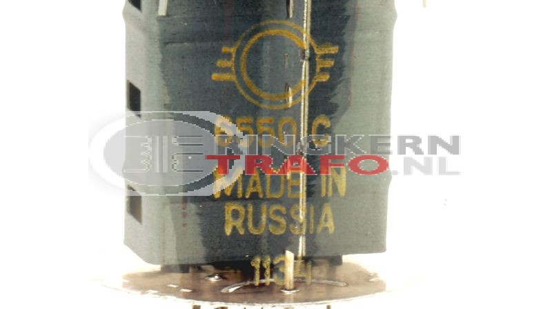

Tubejack Posted 7 juli 2014 Report Share Posted 7 juli 2014 Valt hier mee, rond 27.....30 seconden vind ik het niet zo mooi. Daarna gaat het wel. Hetzelfde heb ik met de koperen versie. Ga zo de 6550 buizen terugzetten in de zilver versie. Vanavond verder. Link to comment Share on other sites More sharing options...
Tubejack Posted 7 juli 2014 Report Share Posted 7 juli 2014 Met 6550 in triode zilver versie en supertriode koper versie gaat het goed. Hoog midden laag is mooi in balans en de overgangen van de toongebieden vloeien in elkaar over. Met KT88 klinkt het bij mij high-enderig ..... KT88 in zilver versie, kan niet in UL zonder oscillaties. Kan dat wel onderdrukken hoor, maar ideaal is dat niet. In de koperen versie heb je daar minder of geen last van. Kan de beste KT88 nieuw kopen voor 75€ per stuk Maar vind dat een te grote gok, is toch weer 300€ Weet het nog even niet. Link to comment Share on other sites More sharing options...

Tubejack Posted 7 juli 2014 Report Share Posted 7 juli 2014 Nou de zilver versie staat in UL met 6550 buizen. Dat is inderdaad zo gebeurt en werkt stabiel. De vervorming bestaat v.n.l. uit oneven harmonischen en kun je heel laag afregelen > 0,06% bij 2 watt uit. Het laag is inderdaad heel anders. Slow Train - Hans Theessink. gaat probleemloos. Laat het vanavond zo even, zal die KT88 eerdaags er ook even in prikken. Wat vind jij de mooiste stand GoodTube? Tot nu toe was ik erg gecharmeerd van Super Triode. Link to comment Share on other sites More sharing options...
Tubejack Posted 7 juli 2014 Report Share Posted 7 juli 2014 KT88 er in en afgeregeld, gaat tot nu toe wonderwel goed. Slow Train - Hans Theessink. gaat probleemloos, laag is iets vetter. Stemmen klinken in UL altijd wat ruwer, dat komt m.i. doordat de 3e harmonischen sterker zijn. Met een 6550 buis is dat mooi te zien, afregelen is een fluitje van een cent. Met een KT88 in UL gebeurt er iets bijzonders. De 2e en 3e harmonischen zijn vrijwel even sterk op het optimale afregel punt. Stemmen hebben minder dat ruwe randje. Laat het zo weer even spelen. Maar wat is er met Ruud Jonker ? Link to comment Share on other sites More sharing options...

Tubejack Posted 8 juli 2014 Report Share Posted 8 juli 2014 In de versterker van mijn oudste heb ik Supertriode maar dan zonder die 100pF miller compensatie zilvermica C's. Klinkt bijzonder fraai en krijg je dit effect -3dB 25khz. Tip van Menno zelf, door het 1e orde effect gaat het heel geleidelijk en is het niet hoorbaar. De versterker wordt echter zeer stabiel Ik denk dat ik zelf daar ook naar toe ga, samen met FKP1 en de mini choke en 6550 Meet technisch verwacht ik dan weer een even sterke 2e als 3e harmonische door de lokale tegen koppeling. Een rustig gecontroleerd laag en een transparant geluid met de details van triode. M.i. het beste compromis bij de zilveren versie. De KT88 in UL maakt van de UL-40S2 een krachtige versterker, maar mis net dat kleine beetje meer details. Bijna perfect. Je kunt er zeker gelukkig mee zijn als je niet beter weet. Of als je niet van experimenteren houd. In de koperen versies geef ik de KT77 nog een kans maar dan precies hetzelfde als bovenstaand om de ruwe randjes weg te werken. Link to comment Share on other sites More sharing options...
