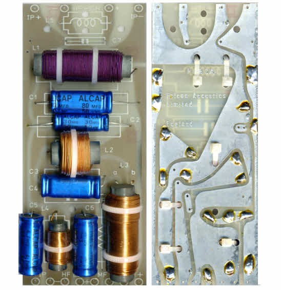

threshold Posted 7 augustus 2013 Report Share Posted 7 augustus 2013 Hoe toepasselijk komt KT88 met bovenstaand prachtig plaatje. Waar denk je dat in de keten van studio naar luidspreker de grootste fasedraaiingen voorkomen? Link to comment Share on other sites More sharing options...

knor Posted 8 augustus 2013 Report Share Posted 8 augustus 2013 Maar om nou aan een kaal bot maar te blijven kluiven? Ach ja, "don't obsess over it" denk ik. Een kaal bot is mogelijk beter dan geen bot. Misschien heb ik er overheen gelezen, maar speelt veroudering ook een rol in moderne scheidingsfilters? Link to comment Share on other sites More sharing options...
Pjotr Posted 8 augustus 2013 Report Share Posted 8 augustus 2013 Misschien heb ik er overheen gelezen, maar speelt veroudering ook een rol in moderne scheidingsfilters?In een goed ontworpen moderne High-End speaker zou dat niet het geval meer mogen zijn. Maar zeker weten doe je dat pas als de speaker open schroeft en kijkt wat er in het filter gebruikt is. In de lagere (goedkopere) regionen worden evenwel nog even vrolijk elektrolytische condensators toegepast en die gaan in de regel niet langer dan 15 jaar mee. Maar het is niet alleen het filter. Denk aan de foam randen van speakerunits die lange tijd gebrukt zijn. Die werden ook in hele dure systemen gebruikt. De meeste zijn na 10 jaar verteerd en dan vallen er gaten in. Als dat gebeurt valt dat trouwens wel vrij snel op Link to comment Share on other sites More sharing options...
spido Posted 8 augustus 2013 Report Share Posted 8 augustus 2013 In vrijwel alle luidsprekerfilters van tegenwoordig, ook van heel dure merken, worden in de laagsectie - en vaak ook in de middensectie - nog steeds electrolytische condensatoren gebruikt. Voor de grotere capaciteiten, dus. Dat zijn meestal wel betere elektrolieten dan die van destijds ("gladde folie" types bijv.) en ze zijn zeker duurzamer dan de toenmalige "elcaps" van KEF. Gedurende de garantieperiode van de luidsprekers zult u gegarandeerd niet veel merken van de veroudering... Meteen even een waarschuwing voor enthousiastelingen die hun oude (KEF) filters radicaal willen vervangen: het oude filter er uit, en een heel nieuw filter er in. Lekker makkelijk. Een bekende onderneming op dit gebied is Falcon Acoustics. Als u zo'n nieuw filter koopt, vervangt u de laag belastbare ferrietkernspoelen die u al hàd - en die niet zijn verouderd! - door nieuwe laag belastbare ferrietkernspoelen. Daar schiet u dus niets mee op. En uw verouderde elco's vervangt u door nieuwe elco's... die dus op hun beurt weer verouderen en vanaf het begin sowieso niet zo goed presteren als MKP's. Voorbeeld: het Falcon "KEF Concerto Upgrade Crossover No. 5c". http://www.falconacoustics.co.uk/kef-concerto-b139b-b110-t27-crossover-dn12-sp1004-upgrade-network.html Link to comment Share on other sites More sharing options...
