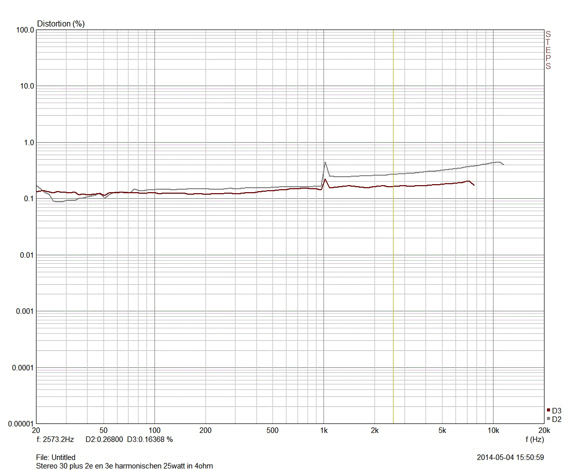

TL 200 Posted 9 februari 2015 Report Share Posted 9 februari 2015 Dat is "maar" 2x 35watt Dat is 2 x 20 watts meer dan deze: http://www.tubejack.nl/revisie-leak-stereo-30-plus/ Link to comment Share on other sites More sharing options...

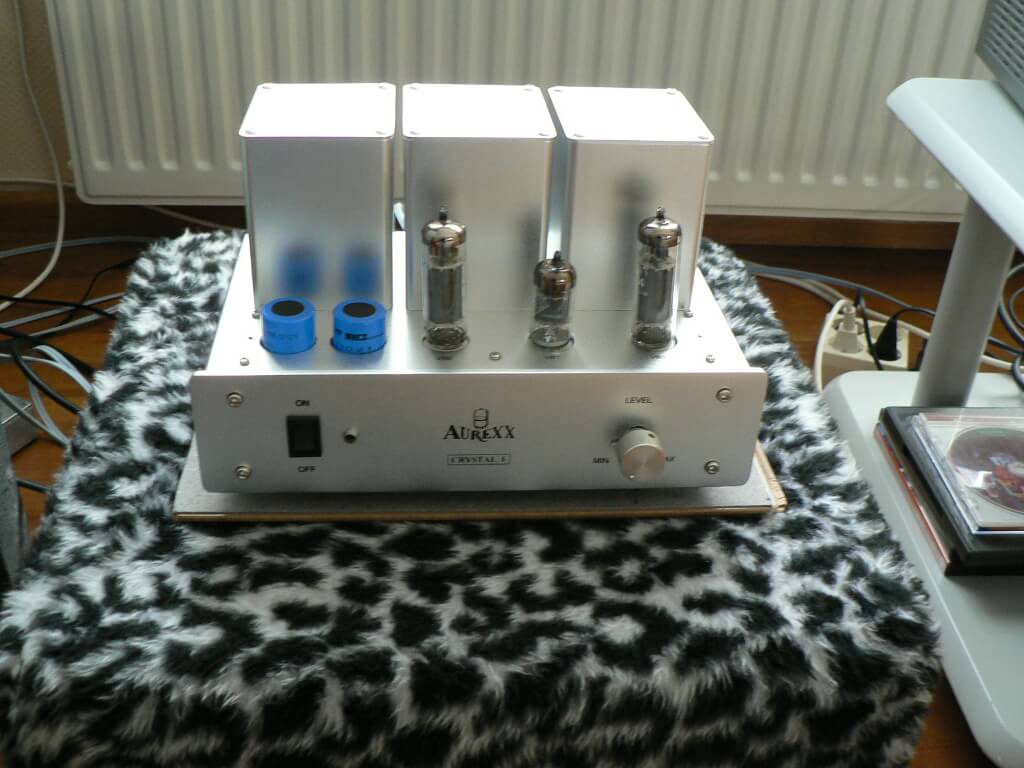

kappa7 Posted 9 februari 2015 Report Share Posted 9 februari 2015 Ik ben bezig met een kleine serie assisted triode versterkerd . Dat is een triode die geholpen wordt door een transistor en zo een watt of 70 kan leveren met een se triode klank. Ik kan met mijn versterker wel eens bij je langs komen, misschien is het wat voor je. Het ding is op de ETF in duitsland uit geroepen tot best sound of show! Link to comment Share on other sites More sharing options...
TL 200 Posted 9 februari 2015 Report Share Posted 9 februari 2015 Ik ben bezig met een kleine serie assisted triode versterkerd . Dat is een triode die geholpen wordt door een transistor en zo een watt of 70 kan leveren met een se triode klank. Ik kan met mijn versterker wel eens bij je langs komen, misschien is het wat voor je. Het ding is op de ETF in duitsland uit geroepen tot best sound of show! Mag ik dan ook komen, Patrick? Ik wil kappa* en z'n versterkerd ook wel kennen leren. * mijn hoofdletter k doet niet meer. Link to comment Share on other sites More sharing options...
Tubejack Posted 9 februari 2015 Report Share Posted 9 februari 2015 Dat is 2 x 20 watts meer dan deze: http://www.tubejack.nl/revisie-leak-stereo-30-plus/ Heb je niet goed gelezen.... beetje jammer weer Gemeten 2x 25watt in 4ohm. Maar ook met deze versterker kan probleemloos de PP' s aansturen Dat luk al met 2x 3watt Link to comment Share on other sites More sharing options...
