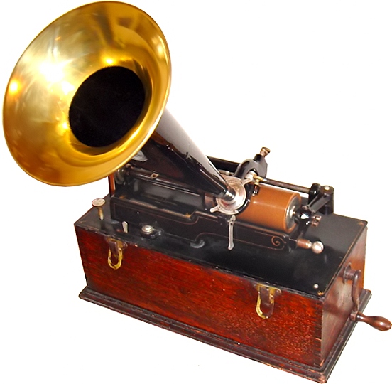

Bill Posted 10 juni 2015 Report Share Posted 10 juni 2015 (edited) Wiel gaat voor een phohograph. Zonder sausjes van elektronica ook nog. Analoger kun je het niet krijgen. Edited 10 juni 2015 by Bill Link to comment Share on other sites More sharing options...
