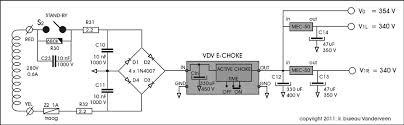

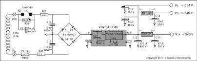

goodtube Posted 11 augustus 2015 Report Share Posted 11 augustus 2015 (edited) Dit is een oude foto van mijn versterker (toen nog met supertriode). Naast de blauwe voedingselco (C12) in het midden zie je links en rechts 2 kleine zwarte blokjes. Dat zijn electronische smoorspoelen, MEC-50, een gezamenlijke ontwikkeling van Tentlabs en Menno vd V. Deze zitten in de voedingslijn t.b.v. van de anodespanning van de 6922 stuurbuizen. Oorspronkelijk zaten daar weerstanden Die MEC's ontdoen die voedingslijn van de laatste restjes rimpel. Daaronder zie je liggend ook 2 blauwe condensatoren (C13 en C14). Vergeet even die 2 smalle C's die op C13 en C14 liggen. Dat zijn PIO's waarmee de elco's zijn overbrugd. Op dit moment zitten die er even niet in. Die MEC's horen aan ingang -en uitgangzijde ontkoppeld te zijn met 2 gelijke capaciteiten. Zie de manual http://www.tentlabs.com/Components/Tubeamp/page36/assets/MEC-MANUAL-NL.pdf Het plaatje van het schema is dus niet goed. Ik had nog twee van die blauwe condensatoren liggen en heb die nu voor de beide MEC-50 gezet. Dat is dus gewoon tussen + en - Die kun je C13' en C14' noemen ;-) Ik heb ze erin getekend. Het maakt niet zo uit waar ze getekend worden. Al die punten zitten aan elkaar immers. Hiermee is het een -correcte- CLC kring geworden, zoals ook wordt aangegeven in de manual van de MEC modules. Kortom; die MEC-50's werkten verre van optimaal! De tijdsconstanten klopte niet. De versterker is weer een stapje -nee een behoorlijke STAP- zuiverder. Dynamischer, sneller,beter laag en sprankelend hoog. Ik heb er voor de vorm EL34 eindbuizen ingezet die UL geschakeld zijn. De behoefte om nu al mijn verschillende typen eindbuizen die ik in huis heb er stuk voor stuk op te zetten ontbreekt zo goed klinkt het. Laat het even op me inwerken, ben ervan onder de indruk! Een versterker is immers zo goed als zijn voeding! Edited 11 augustus 2015 by goodtube Link to comment Share on other sites More sharing options...
spido Posted 11 augustus 2015 Author Report Share Posted 11 augustus 2015 Beste Goodtube, Je durf en inzicht verbluffen me! Heb je dit ook met Menno besproken? Wat zegt hij er van? Heeft hij wellicht ook een suggestie t.a.v. de eindbuizen? Of zit je nu niet meer te wachten op suggesties? De kwalificaties in de voorlaatste alinea ("dynamischer, sneller, beter laag en sprankelend hoog") beloven veel! Mijn voorzichtige oordeel over de VdV versterker is voor een belangrijk deel gebaseerd op mijn luisterervaring bij Menno, een aantal jaren geleden. Hij demonstreerde toen met o.m. een eigen minidisc waarop hij het binnenkomen en vertrekken van een trein had opgenomen. De weergave ontbeerde juist veel van wat zo'n treinhoorspel ontzagwekkend maakt, in zijn dynamiek en omvang van het aardschokkende laagste laag tot het hoogste hoog, met de impulsen van deuren en voetstappen. Het klonk allemaal zo kleintjes en zo dun. Maar dat kan natuurlijk ook (deels) aan zijn luidsprekers hebben gelegen. Link to comment Share on other sites More sharing options...
