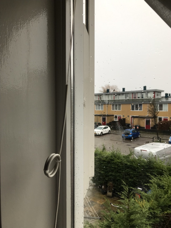

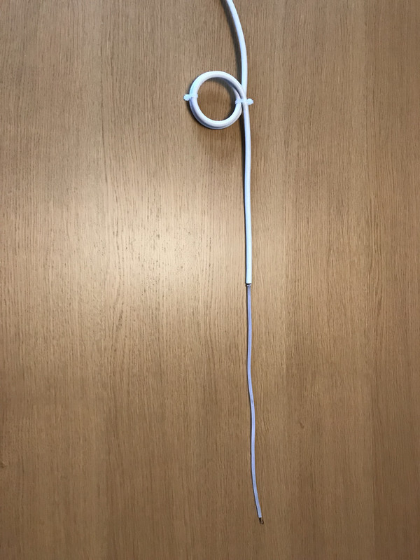

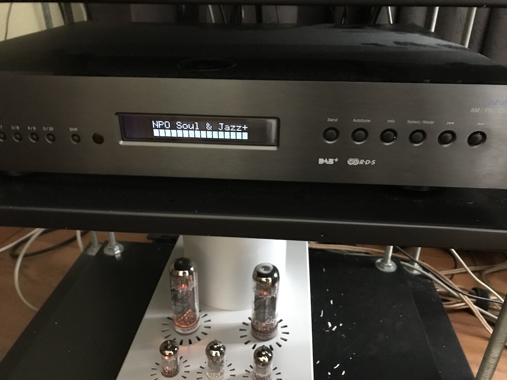

Tubejack Posted 6 februari 2022 Report Share Posted 6 februari 2022 (edited) Leuk George ik gebruik ook LMS op mijn NAS en vanaf daar stream ik naar 2 sqeeuzeboxen. Ben zelf ook even creatief bezig geweest en de DAB antenne gemaakt. Ik had eerst 1e kwaliteit Hirschman coax kabel. Dat is dubbel afgeschermd. Dat moet je niet hebben. De 2e afscherming is een soort folie dat er op gelijmd is? dat je er niet vanaf krijgt. Gelukkig had ik nog een oud achenebbisj stuk coax van minstens 25 jaar oud met enkele afscherming. Daarmee heb ik de antenne gemaakt. De kunststof mantel in het 2e gedeelte, kun je m.i. laten zitten. Radio signalen gaan daar doorheen. Ik heb het 1e stuk van 30 cm, 1 cm langer gehouden zodat ik een haakje kon maken. Ja ik moet stoffen... Dit is nog een oude foto. Ik heb nu de antenne ongeveer in het midden van het raam gehangen Resultaat op +/- 4 meter hoog voor het raam. DAB kanaal 6A 50% Lokaal DAB multiplex 7D 100% MTVNL 8A 100% Regionale omroep. 11C 100% NPO 12C 100% VCR (commerciële) Totaal 51 stations Edited 6 februari 2022 by Tubejack 8A vergeten Link to comment Share on other sites More sharing options...
