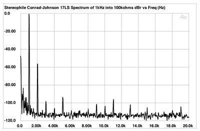

Tubejack Posted 27 december 2018 Report Share Posted 27 december 2018 (edited) 6 hours ago, thingman said: Natuurlijk moet je het in de buizen zoeken, als je geluid is verandert nadat je die buizen verving! Niet in de tweeter... Dubbel de site wou even niet Toch als je gaat kijken naar de metingen... bron: https://www.stereophile.com/content/conrad-johnson-premier-17ls-line-stage-preamplifier-measurements-part-2 Dan duid dit weer op een enigszins "warm" klinkende versterker doordat de 2e harmonische met +/- -55dB vrij dominant is. Dat krijg je met 6922/ecc88 buizen alleen maar voor elkaar met streng geselecteerde buizen. Welk merk, zat er origineel in Carl? Edited 27 december 2018 by Tubejack Link to comment Share on other sites More sharing options...

carl Posted 28 december 2018 Author Report Share Posted 28 december 2018 (edited) 21 hours ago, Tubejack said: Dubbel de site wou even niet Toch als je gaat kijken naar de metingen... bron: https://www.stereophile.com/content/conrad-johnson-premier-17ls-line-stage-preamplifier-measurements-part-2 Dan duid dit weer op een enigszins "warm" klinkende versterker doordat de 2e harmonische met +/- -55dB vrij dominant is. Dat krijg je met 6922/ecc88 buizen alleen maar voor elkaar met streng geselecteerde buizen. Welk merk, zat er origineel in Carl? Conrad Jonson adviseer nu EH. origineel zaten er Sovteks in Jack. Edited 28 december 2018 by carl Link to comment Share on other sites More sharing options...

Tubejack Posted 28 december 2018 Report Share Posted 28 december 2018 (edited) 27 minutes ago, carl said: Je weet dat ik ik niet technisch ben Jack, maar ik vermoed dat het gaat om hun implementatie. Ook in hun nieuwe modellen passen ze nog steeds 6922 toe. Het aardige is, je hoeft helemaal niet technisch te zijn. Kijk eens goed naar die grafiek een testtoon van 1Khz op 0dB sterkte de 2e harmonische op -55dB is t.o.v. de anderen duidelijk sterker. Even harmonischen geven een wat "warm " geluid. Dat vinden onze oren het prettigst. Deze versterker, met de buizen er in waarmee deze meting is gedaan, klinkt dus hoogstwaarschijnlijk aangenaam. Als je nu een "scherp" geluid ervaart en er is helemaal niets veranderd in je installatie of opstelling. Dan kan het bijna alleen aan de nieuwe buizen liggen. Die 6922 die er origineel tijdens de meting inzaten zijn waarschijnlijk nu NOS buizen New Old Stock. En nu niet meer in productie. Verschillende merken 6922/ECC88 hebben een ander geluid, ook nieuwe. Edited 28 december 2018 by Tubejack Link to comment Share on other sites More sharing options...

audiofreak Posted 29 december 2018 Report Share Posted 29 december 2018 On 12/28/2018 at 8:12 AM, Tubejack said: Klank kleur is een samenspel van harmonische en intermodulatie vervorming. Kun je voor een deel meten. Het wordt voor een groot deel door de schakeling bepaald. Maar ook hebben de buizen zeker invloed. Ik moet ergens nog de metingen hebben van ECC82 buizen, die meten en klinken net allemaal even anders. Daarom is het slim om nooit 2 van hetzelfde merk en type achter elkaar te gebruiken. Alle goede én minder goede eigenschappen versterk je dan op die manier. Zelf heb ik niets met "warm klinkende" versterkers, ook niet met die ultra neutrale bakken. Het moet precies goed zijn, dus zo min mogelijk vervorming, met zo min mogelijk technische kunstgrepen. Zoals jij klankkleur uitlegt is een techneut uitleg ( met respect gezegd), harmonische en intermodulatie vervorming. Voor mij is klankkleur, hoe iets klinkt t.o.v. de werkelijkheid. Voorbeeld: Een viool is gemaakt van hout, dan moet een viool ook klinken als hout. Hoe meer hout ik hoor, hoe mooier de klankkleur ik ervaar met luisteren. Ja, ik weet het. Ik begeef mij op glad ijs met zo'n uitleg. "Warm klinkende" versterkers, daar behoort een CJ in mijn optiek niet toe. Ik zou eerder een merk als Jadis dat toeschrijven. Een CJ versterker klinkt dynamisch en open met een zoet rijkelijk hoog en middengebied. Warm klinkend is dus niet voor mij wat ik versta onder een zoete rijke klankkleur. Link to comment Share on other sites More sharing options...
