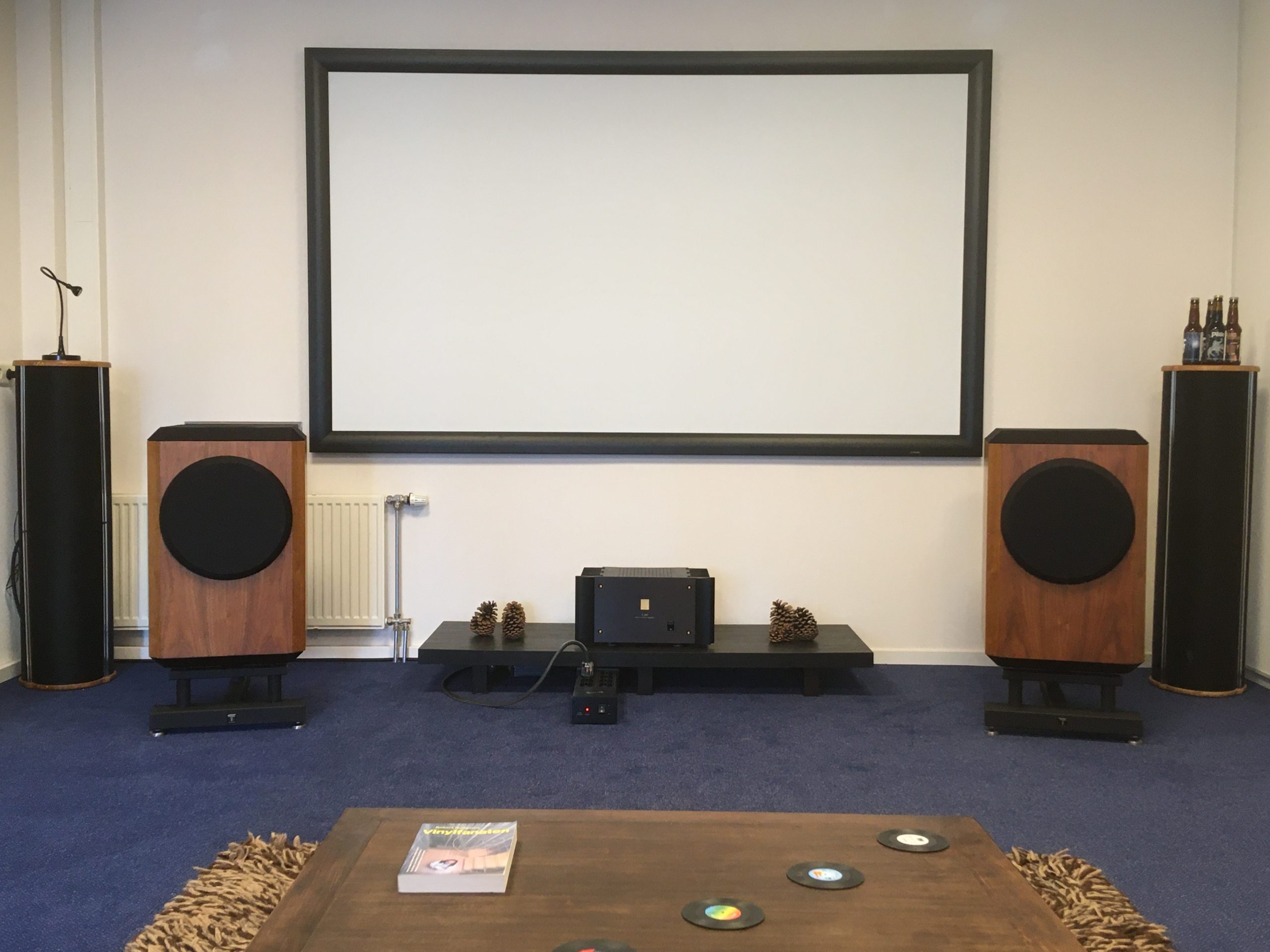

Members Arden Posted 30 juli 2020 Members Report Share Posted 30 juli 2020 Hier was gisteren voor een deel wel weer een audiofiele dag te noemen, weer wat bezig geweest met de 801 series 80. Kasten zijn klaar, filters onder handen genomen, ook de zwarte doeken zijn nu opnieuw opgespannen (wat en *&$%^&* klus). Daar de mid/hoog koppen nog (eigenlijk: weer) bij de spuiter liggen even een foto zonder de koppen... ... gedraaid heb ik gisteren wel, maar met de koppen van de 802 (bruin, en nog niet gereviseerd). Klonk zeer veelbelovend, maar zag er serieus niet uit omdat ze ook niet lekker passen (kleiner als die van de 801 dus met wat metalen stripjes als ondersteuning). Wederom bleek dat de Threshold T200 toch wel een soort van koning van de krachtpatsers genoemd mag worden, de Classe's en Levinsons etc. blijven gewoon net achter. Ook bleek weer hoe belangrijk die Sound Anchors zijn, die brengen het geheel letterlijk naar een serieus hoger niveau... Ik krijg steeds meer zin in het organiseren van een jaren 80-90 revival! Link to comment Share on other sites More sharing options...
