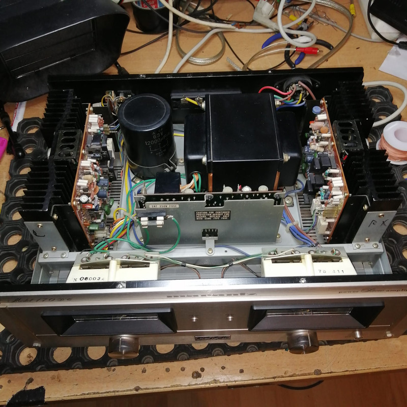

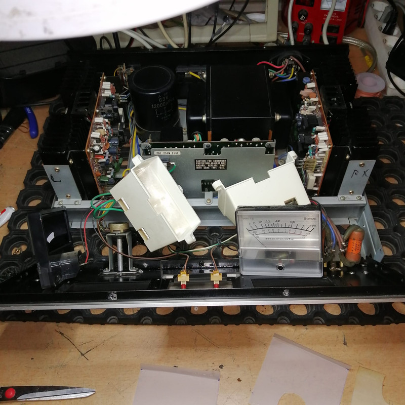

Vinyl_Fuchs Posted 19 januari 2022 Report Share Posted 19 januari 2022 (edited) De Marantz 170DC ligt inmiddels ook al op de operatietafel van de reparateur. Printplaat toont duidelijk een paar onvolkomenheden. Edited 19 januari 2022 by Vinyl_Fuchs Link to comment Share on other sites More sharing options...
Tubejack Posted 19 januari 2022 Author Report Share Posted 19 januari 2022 Schoonmaken en geheel opnieuw solderen Link to comment Share on other sites More sharing options...

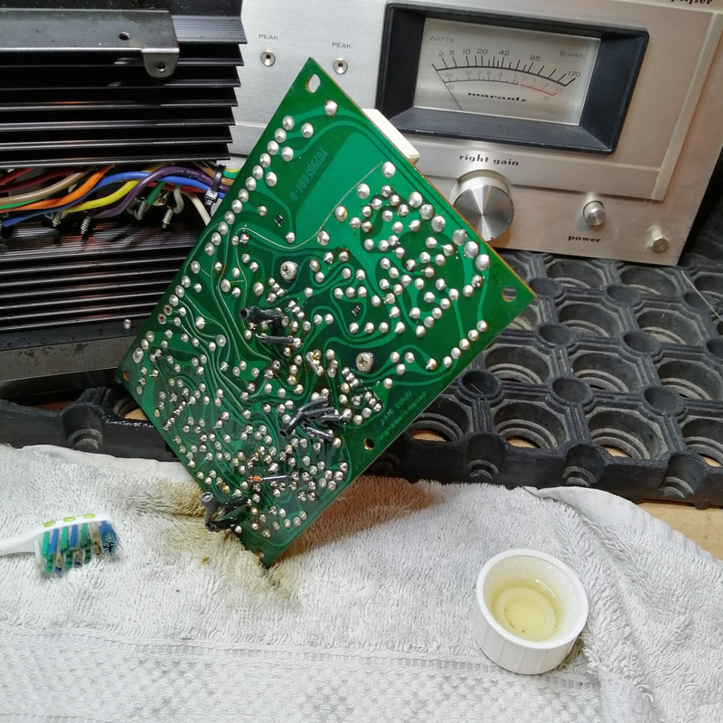

Vinyl_Fuchs Posted 20 januari 2022 Report Share Posted 20 januari 2022 (edited) On 19-1-2022 at 20:10, Tubejack said: Schoonmaken en geheel opnieuw solderen Expand 1 kant is bijna klaar. Edited 20 januari 2022 by Vinyl_Fuchs Link to comment Share on other sites More sharing options...

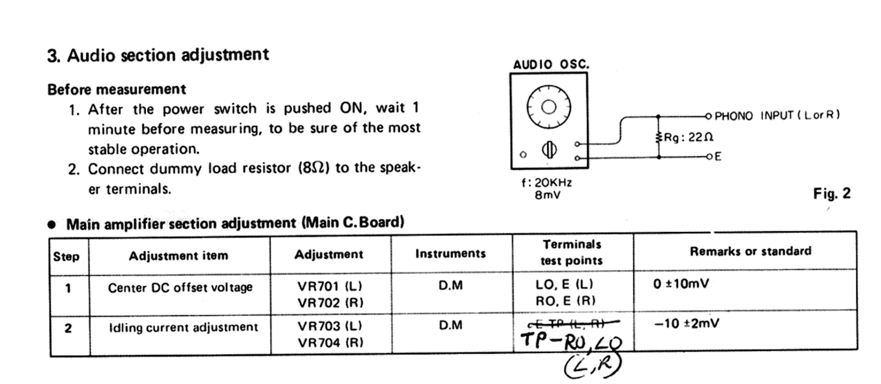

Tubejack Posted 20 januari 2022 Author Report Share Posted 20 januari 2022 On 20-1-2022 at 21:35, kappa7 said: De Yamaha? Wat zonde. Expand Ach "leermomentje bij het afregelen van de eindtrappen" Er stond iets onduidelijk in de servicemanual met de hand bijgekrabbeld. Het gaf wel eenzeg. @Vinyl_Fuchs die print ziet er een stuk schoner uit. Link to comment Share on other sites More sharing options...

Tubejack Posted 26 januari 2022 Author Report Share Posted 26 januari 2022 (edited) On 26-1-2022 at 10:37, Geerdie said: Is dat nou een sleutelblunder? Expand Een onduidelijkheid in de servicemanual. Wat is het nu? Meten tussen massa/chassis (E) en TP? Of TP-RO? De laatste zegt: "boem!" Verder ontploft hier zelden wat. Ik gebruik een variac-transformator waarmee ik rustig de spanning opdraai en sluit div meetapparatuur aan. Maar dat kan niet altijd. Soms moet iets in een realistische omgeving draaien, of heeft meteen de volle spanning of negatief nodig zoals bij buizen en VFet's De service-manuals van mijn favoriete vintage merk Pioneer, kloppen gelukkig wel. Edited 26 januari 2022 by Tubejack Link to comment Share on other sites More sharing options...
