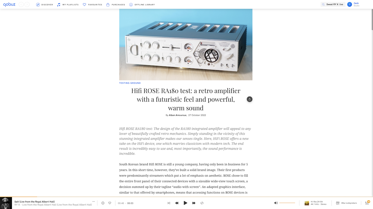

4 hours ago, Bloom said:
https://www.wifimedia.eu/nl/hifi-rose-ra180.html?sqr=hifir
Hier lees ik dat het een stereoversterker is, maar hij heeft inderdaad vier kanalen omdat hij biamping kan ondersteunen.
Inderdaad, ik heb even de handleiding gedownload en doorgelezen.  Hij kan bi-ampen en je kunt beide versterkers ook bridgen tot een zwaardere versterker.

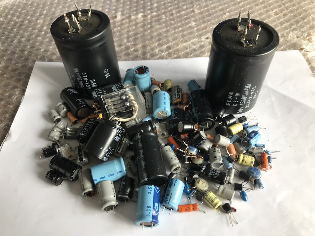

Ik ben weer lekker met vintage bezig een fraaie Pioneer SX-850 :) Het lag even stil, ik had er even geen zin in  :unsure:
Volgens een oude Hifi ChoicE gids, kan de versterker als beide kanalen uitgestuurd worden 2x 97Watt in 8Ω leveren
Met deze nieuwe stevige elco's in de voeding, verwacht ik het dubbele vermogen in 4Ω.
Op definitief afregelen en een nieuw relais na is de receiver klaar.  Daarna zet ik hem in de woonkamer om, in te spelen.

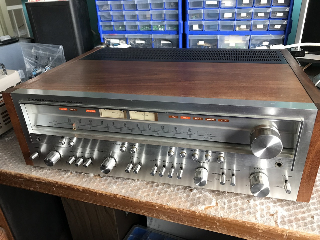

Toen twijfelde ik nog of ik hem wel of niet zou reviseren. Toch maar gedaan. Het project heeft een paar maanden stil gelegen vanwege problemen met het krijgen van onderdelen, 2 hardnekkige storingen en gewoon even geen zin cq te druk met andere zaken.
Ik heb er vandaag heel even mee gespeeld. :) Het is een krachtige machine, maar toch verfijnd.

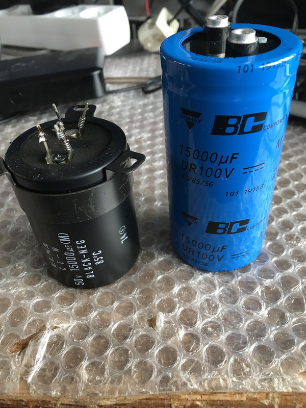

De receiver is vandaag technisch gereed gekomen. Alle knopjes en front plaat zijn al een keer in een sopje schoongemaakt. Binnenkort nog een poetst beurtje want 45 jaar heeft wat sporen achter gelaten. Beide nieuwe voeding elco's kunnen per stuk 12,3 Ampère leveren.  Dat is bij 45volt voedingspanning +/- 550watt. Waardoor de versterker nooit in "ademnood komt"
Zo'n 100 onderdelen zijn vervangen.  Verder zijn alle schakelaars en regelaars schoongemaakt en opnieuw gesmeerd.
Staat nu in te spelen.  Van de week gaat de receiver naar de woonkamer.  :)
