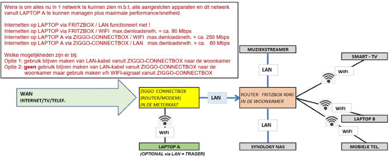

VANZOMERENG Posted 8 juli 2020 Author Report Share Posted 8 juli 2020 (edited) Bedankt voor alle reacties.... Inmiddels heb ik 1 laptop (laptop A) op volle snelheid maar mijn totale configuratie/inrichting is nog niet optimaal. Ik heb mijn laptop ook direct met een aparte goede kabel CAT6 direct in de Ziggo-connectbox getest en ook dit gaat zeer goed en downloadsnelheid ca. 260MBps. Ik ben er al achter dat de kabel tussen Ziggobox(meterkast) en Fritzbox-router(woonkamer) de bottleneck is, is 17 jaar oud en niet berekend op hogere snelheden. Nu zit ik te twijfelen of ik een nieuwe kabel (Cat.6 of 7) laat trekken tussen de meterkast en woonkamer of deze afstand ook draadloos ga overbruggen. De woonkamer is net ver v/d meterkast verwijderd en de signaalsterkte is meer dan uitstekend. Ik heb dan een Wifi-booster of Wifi-repeater nodig ???? met ook nog de mogelijkheid om 2 Lan-kabel aan te sluiten (NAS & Pioneerstreamer) Wie kan hierin adviseren Zie printscreen onder... huidige situatie Edited 8 juli 2020 by VANZOMERENG Link to comment Share on other sites More sharing options...

dhfreakie Posted 9 juli 2020 Report Share Posted 9 juli 2020 13 hours ago, VANZOMERENG said: Bedankt voor alle reacties.... Inmiddels heb ik 1 laptop (laptop A) op volle snelheid maar mijn totale configuratie/inrichting is nog niet optimaal. Ik heb mijn laptop ook direct met een aparte goede kabel CAT6 direct in de Ziggo-connectbox getest en ook dit gaat zeer goed en downloadsnelheid ca. 260MBps. Ik ben er al achter dat de kabel tussen Ziggobox(meterkast) en Fritzbox-router(woonkamer) de bottleneck is, is 17 jaar oud en niet berekend op hogere snelheden. Nu zit ik te twijfelen of ik een nieuwe kabel (Cat.6 of 7) laat trekken tussen de meterkast en woonkamer of deze afstand ook draadloos ga overbruggen. De woonkamer is net ver v/d meterkast verwijderd en de signaalsterkte is meer dan uitstekend. Ik heb dan een Wifi-booster of Wifi-repeater nodig ???? met ook nog de mogelijkheid om 2 Lan-kabel aan te sluiten (NAS & Pioneerstreamer) Wie kan hierin adviseren Zie printscreen onder... huidige situatie Ik zie dat je een fritzbox als switch gebruikt, maar dus ook als wifi point? Dat je hem als switch gebruikt is niet zo’n probleem denk ik, al zou ik zelf een dedicated gig switch gekocht hebben, die zijn niet zo duur meer. De fritzbox is een router met switch mogelijkheid, en op deze plek is een dedicated switch de betere optie. Om hem ook als wifi point te gebruiken terwijl je ziggo connect box ook als wifi point staat ingestelt is denk ik niet zo’n goed idee. Vooral niet als beide apparaten op hetzelfde kanaal zitten ze gaan elkaar dan storen. Het beste is om hier een keuze in te maken welke je als wifi point wil gaan gebruiken, de ziggo connect box, of de fritzbox. Als je je keuze gemaakt hebt welke de wifi moet geven, dan moet je de wifi op het andere apparaat uitschakelen. Zoals je aangeeft staan ze niet ver bij elkaar vandaan, dat moet dan geen probleem zijn, plus je woont zoals gezegd in een appartement, dat is anders dan een grote woonboerderij. Daarnaast is het goed om te controleren welk wifi kanaal bij jou thuis het beste werkt. Gebruik hiervoor een app zoals wifi analyzer (playstore only.... dus android) Controleer met die app door je huis, woonkamer, keuken, slaapkamer wat het beste kanaal is, zowel op 2,4 als op 5Ghz kanaal, en stel dat kanaal in. Als al je apparaten voorbereid zijn op wifi op 5Ghz, zou ik je moden als 5Ghz only instellen. De meeste modems gebruiken standaard kanaal 1 op 2,4Ghz, en dat kanaal zie je dan ook het meest gebruikt worden. En zoals Hans ook aangeeft mogelijk heb je slechte contacten in je huidige kabel, nieuwe rj45 aan krimpen kan helpen. Op zich kan een nieuwe cat6 of hoger kabel trekken geen kwaad, maar probeer eerst nieuwe connectoren aan te krimpen, dat is goedkoper en minder gedoe dan een hele nieuwe kabel aanleggen. Met betrekking tot de snelheid verder via Lan, kan het ook zijn dat je als je de Laptop bekabeld aansluit dat je netwerk maar op max 100Mb wil werken? Dat zal zeker kunnen veroorzaken waarom je bedraad tussen de 80-85Mb blijft hangen. Ik zou hiervoor zowel de fritzbox EN! de ziggo connext box goed op de Lan instellingen op nakijken. Standaard zou dat wel op 1G moeten staan, ze kunnen het beide aan, maar mogelijk is er een issue waardoor het niet werkt op 1G. De kabel tussen de ziggo connect box en de fritzbox moet wel alle 8 draadjes goed aan gesloten hebben voor 1G wil werken! Link to comment Share on other sites More sharing options...
Admin Beheer Posted 9 juli 2020 Admin Report Share Posted 9 juli 2020 13 hours ago, VANZOMERENG said: . Ik ben er al achter dat de kabel tussen Ziggobox(meterkast) en Fritzbox-router(woonkamer) de bottleneck is, is 17 jaar oud en niet berekend op hogere snelheden. Nu zit ik te twijfelen of ik een nieuwe kabel (Cat.6 of 7) laat trekken tussen de meterkast en woonkamer of deze afstand ook draadloos ga overbruggen. Dat is echt een no-brainer VANZOMERENG. Ik zie daar echt een nieuwe kabel laten leggen. WiFi is leuk voor laptops, telefoons, tablets etc., maar tussen routers etc. beter van niet. Link to comment Share on other sites More sharing options...
