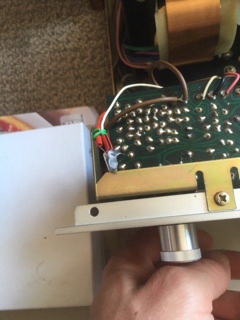

Het aan/uit lichtje van mijn yamaha ca-400 en ca-600 doen het niet. Toen ik ze 2e hands gekocht heb waren deze al kapot. Nu heb ik een paar lampjes ter vervanging gekocht op ebay van pap-audio-parts in Duitsland https://www.ebay.nl/itm/112210929526. Vandaag heb ik het lampje van de ca-400 vervangen. Het oude lampje eruit en het nieuwe lampje vastgesoldeerd. Nu is het lampje niet van het zelfde formaat als het origineel. Hij is behoorlijk wat dunner waardoor hij wat losser hangt in het daarvoor bedoelde gaatje. Om dat op te lossen heb ik wat transparante siliconenkit op het lampje gesmeerd waardoor deze wel goed in het gaatje klemt en daar blijft zitten. Dit lijkt prima te werken, maar ik vraag me af of dit wel een verstandige oplossing is. Kan het lampje heet worden waardoor de siliconenkit misschien kan smelten bijvoorbeeld? Zie foto. Ik heb ongeveer de helft van dit kwakje siliconenkit op het lampje laten zitten. Ik ben weinig technisch aangelegd en ben al trots dat ik zelf het lampje heb kunnen vervangen. Hopelijk is mijn oplossing zo gek nog niet.
