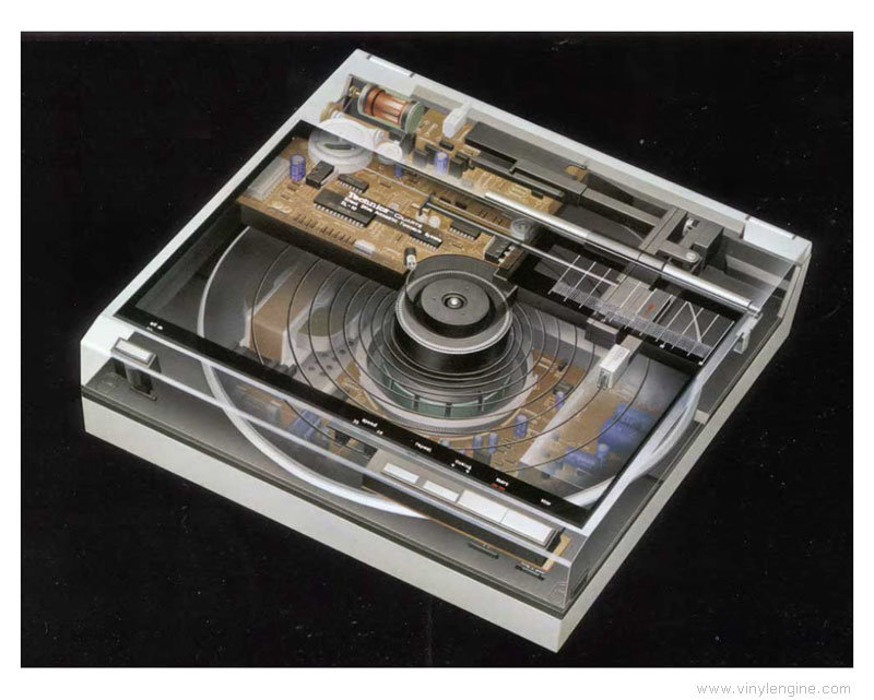

Noob Technology Posted 4 november 2020 Author Report Share Posted 4 november 2020 (edited) 20 hours ago, Seed7 said: Derenville is ook waar ik aan moest denken. Maar ik heb toch liever een dak boven m'n hoofd Tja 30k voor een armpje....Duitse grundlichkeit...... wat interessant is aan deze arm: beweging dmv stappenmotor- met magnetische en elastische ontkoppeling sturing dmv laser sensor op de "haaievin" op de arm- resolutie 5 micron wel hoge effectieve massa, laten meestal elementen zien met 10um/mN compliance-dat limiteert de keuze Vwb bedrijfszekerheid: we gebruiken industriele componenten waar mogelijk ipv zelf het wiel proberen uit te vinden= sneller, beter, goedkoper De Heretic zal deze resolutie belangrijk overtreffen door een geheel ander meetprincipe... en de prijs voor de hele Heretic TT/TA zal ver onder de prijs van de Dereneville arm zijn... gr Edited 4 november 2020 by Noob Technology Link to comment Share on other sites More sharing options...

Seed7 Posted 4 november 2020 Report Share Posted 4 november 2020 3 minutes ago, Noob Technology said: wat interessant is is aan deze arm: beweging dmv stappenmotor- met magnetische en elastische ontkoppeling sturing dmv laser sensor op de "haaievin" op de arm- resolutie 5 micron wel hoge effectieve massa, laten meestal elementen zien met 10um/mN compliance Kijk maar eens naar een arm van een Technics SL-10. Conceptueel niet heel anders. Implementatie wel. En een kort armpje, geen probleem. Link to comment Share on other sites More sharing options...
Noob Technology Posted 4 november 2020 Author Report Share Posted 4 november 2020 9 minutes ago, Seed7 said: Kijk maar eens naar een arm van een Technics SL-10. Conceptueel niet heel anders. Implementatie wel. En een kort armpje, geen probleem. Hoi Seed idd soortgelijk -uiteindelijk wordt je door het probleem dezelfde richting op gedreven.... Heb binnenkort een meeting met Cock van Sonore om eea van zijn kant s door te lopen gr Carl Link to comment Share on other sites More sharing options...
Seed7 Posted 4 november 2020 Report Share Posted 4 november 2020 De SL-10 is mi het hoogtepunt in de draatafelbouw en misschien ook wel de meest onderschatte platenspeler. Alles komt hier bij elkaar (op het optische element na). Het enige wat je nog kunt doen is of conceptueel iets heel anders of dit steeds verder verfijnen. Link to comment Share on other sites More sharing options...

WanFie Posted 4 november 2020 Report Share Posted 4 november 2020 3 hours ago, Seed7 said: De SL-10 is mi het hoogtepunt in de draatafelbouw en misschien ook wel de meest onderschatte platenspeler. Alles komt hier bij elkaar (op het optische element na). Het enige wat je nog kunt doen is of conceptueel iets heel anders of dit steeds verder verfijnen. Ik heb hier nog een SL-J2 staan. Die lijkt er wel op. Onderschat is die zeker. Ik heb hem gered net voordat mijn zoon hem naar de milieustraat wou brengen. Link to comment Share on other sites More sharing options...
Seed7 Posted 4 november 2020 Report Share Posted 4 november 2020 52 minutes ago, Hans van Liempd said: milieustraat Mwah. Dan had ik wel milieustraat willen zijn. Mooi ding, CD speler achtige bediening en 'niets geworden' dankzij de introductie van de CD. Link to comment Share on other sites More sharing options...
