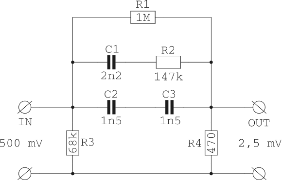

carl Posted 1 januari 2021 Author Report Share Posted 1 januari 2021 (edited) Het geld is nog niet van mijn rekening maar de ING heeft het in behandeling. Even iets anders. Op dat Duitse forum hebben ze het over inspelen met behulp van een CD speler. Hoe gaat dat precies in zijn werk? Edited 1 januari 2021 by carl Link to comment Share on other sites More sharing options...
Tubejack Posted 1 januari 2021 Report Share Posted 1 januari 2021 46 minutes ago, carl said: Even iets anders. Op dat Duitse forum hebben ze het over inspelen met behulp van een CD speler. Hoe gaat dat precies in zijn werk? Misschien moet je die vraag daar stellen Link to comment Share on other sites More sharing options...

audiofreak Posted 2 januari 2021 Report Share Posted 2 januari 2021 (edited) On 1/1/2021 at 8:00 PM, carl said: Even iets anders. Op dat Duitse forum hebben ze het over inspelen met behulp van een CD speler. Hoe gaat dat precies in zijn werk? Er is een kastje te koop waar electronica in zit en dit kastje heeft 2 ingangen en 2 uitgangen , waar je een cd speler op aansluit op de ingangen en de uitgangen sluit je aan op de ingangen van je phonoversterker en de uitgang van je phonoversterker sluit je aan op de AUX-ingang van je (voor)versterker. Dan kun je met een cd-tje je phonoversterker inspelen. Ik heb eens zo'n kastje te leen gehad van iemand en zo een phonoversterker ingespeeld met rose witte ruis, gedurende een twee weken non stop. En ja, het werkte. Helaas weet ik echt niet meer hoe zo'n kastje heet en welk merk het was. Ik weet alleen nog dat het uit de USA kwam en te bestellen was op het www. En de persoon waar ik het ooit van mocht lenen, heb ik geen contact meer mee, dus daar kan en ga ik het ook niet meer aanvragen. Wellicht op het AAA forum weet iemand het, als je gaat beschrijven daar. Dus zoals ik het hierboven heb beschreven. En mocht je het weten te vinden, laat het dan hier ook weten. Oja, ik weet nog wel dat er ooit een review heeft gestaan van dat kastje en andere handige dingetjes van dezelfde fabrikant op de site van wijlen Audiopaul. Maar die site is uit de lucht. Misschien dat Roger nog de back-ups ervan heeft . Edited 4 januari 2021 by audiofreak Link to comment Share on other sites More sharing options...
Kraus vonBentinck Posted 2 januari 2021 Report Share Posted 2 januari 2021 Is dit niet precies hetzelfde als een burn-in Cd? . Die zet je eventueel op repeat. Is ook uitgebracht op vinyl en jaren geleden als gratis Cd bij de stereoplay. Ik vermoed dat die nog wel ergens bij Carl op de plank staat. Link to comment Share on other sites More sharing options...
audiofreak Posted 2 januari 2021 Report Share Posted 2 januari 2021 On 1/1/2021 at 8:03 AM, Sodejuu said: Die vraag heb ik niet gehad of ik heb 'm gemist. Ik hoop dat ik toch een zilveren krijg Dat ik jou dit nu ga vertellen is vast héél overbodig. Maar dan schrijf je even een email toch met je wens w.b. de kleur. Oh, dat zal je vast wel al gedaan hebben. Veel plezier er in elk geval mee. Ik neem aan dat je het gewoon voor de fun hebt gekocht en niet je huidige phonoboard in je Ayre voorversterker gaat vervangen? Link to comment Share on other sites More sharing options...
KT88 Posted 2 januari 2021 Report Share Posted 2 januari 2021 Er is een kastje te koop waar electronica in zit en dit kastje heeft 2 ingangen en 2 uitgangen , waar je een cd speler op aansluit op de ingangen en de uitgangen sluit je aan op de ingangen van je phonoversterker en de uitgang van je phonoversterker sluit je aan op de AUX-ingang van je (voor)versterker. Dan kun je met een cd-tje je phonoversterker inspelen. Dat genoemde kastje bevat een anti-RIAA filter + verzwakker en ziet er zó uit van binnen: Is wel via internet te koop of je kunt het (laten) bouwen, qua onderdelen stelt het weinig voor. Link to comment Share on other sites More sharing options...
WanFie Posted 2 januari 2021 Report Share Posted 2 januari 2021 Zou een CD met witte ruis en een variabele uitgang ook niet kunnen werken? Link to comment Share on other sites More sharing options...
