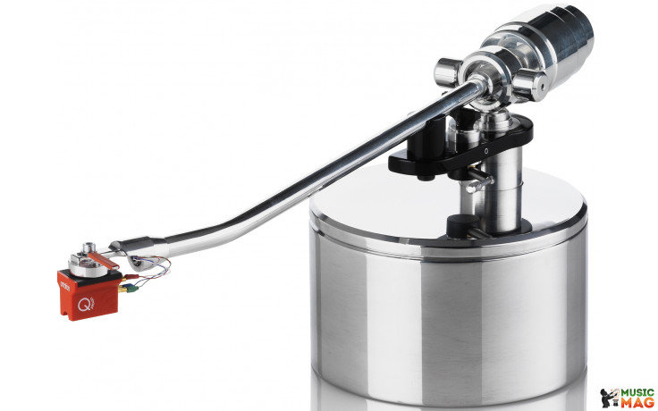

EKievit77 Posted 4 januari 2021 Author Report Share Posted 4 januari 2021 3 minutes ago, Arcman said: Dat een arm er goed uitziet is subjectief. Acoustic solid maakt bij mijn weten nog niet zo lang toonarmen. Daarom moeilijk te beoordelen op welk kwaliteitsniveau deze acteren. Ik zou zelf eerder gaan voor een merk en model dat er goed uitziet en zichzelf reeds bewezen heeft (langer op de markt). Dan is de kans ook kleiner dat er binnenkort een mk2 versie wordt uitgebracht. De getoonde arm ziet er m.i. vrij conventioneel uit, waarbij ik de overgang arm/toonkop, uitgesproken lelijk vind (typerend Duits). Inderdaad, het is subjectief, en ondanks adat het er conventioneel uitziet, vind ik het toch elegant simpel. Niet met dat zwart, maar meer zoals deze foto laat zien, Maar je hebt gelijk, het is een risico om een merk te nemen dat zich nog niet zoveel bewezen heeft als enkele anderen... Link to comment Share on other sites More sharing options...

WanFie Posted 4 januari 2021 Report Share Posted 4 januari 2021 (edited) Hij glimt wél mooi. Maar staat het horizontale lager wel goed? Dat hoort toch haaks op het element te staan, en niet haaks op de arm? Ik bedoel daarbij de horizontale as voor de verticale bewegingsvrijheid. Thorens doet dat met de oude armen b.v. goed en Jelco ook, maar de 3009 arm van SME weer niet. Wanneer dat niet haaks op elkaar staat, beweegt het verticale lager ook mee. Edited 4 januari 2021 by Hans van Liempd Link to comment Share on other sites More sharing options...

Arcman Posted 4 januari 2021 Report Share Posted 4 januari 2021 4 hours ago, Hans van Liempd said: Wanneer dat niet haaks op elkaar staat, beweegt het verticale lager ook mee. Er zijn meer arm-bouwers die dit zo doen, dus het werkt kennelijk wel goed. Link to comment Share on other sites More sharing options...
WanFie Posted 4 januari 2021 Report Share Posted 4 januari 2021 38 minutes ago, Arcman said: Er zijn meer arm-bouwers die dit zo doen, dus het werkt kennelijk wel goed. Werken doet het wel, maar het druist tegen mijn technisch gevoel in. Link to comment Share on other sites More sharing options...
