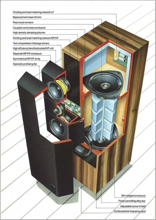

Sodejuu Posted 27 januari 2021 Report Share Posted 27 januari 2021 In het plaatje van Marcel op pag.3 van dit topic staat dat er idd gebruik wordt gemaakt van 2 chassisloze mid drivers. Die hebben dus geen korf. Maar ze moeten toch op eoa manier vast gemaakt zitten, want de conus kan die magneet echt niet houden. In de posting van George zelf op pag.4 staat ook de achterkant van de mid-baffle. Je kunt daar zien dat de drivers weldegelijk op hun plek gehouden worden middels een central schroef in de magneet (Bose deed dat ook met de tweeters in de 301MkII). De conus zal wel met de rolrand direct tegen de baffle gelijmd zitten, maar dat kun je voorzichtig los snijden. P.S.: Het kan zijn dat er een dempende laag tussen magneet en schutbord gelijmd zit, dus ben voorzichtig. Link to comment Share on other sites More sharing options...
WanFie Posted 27 januari 2021 Report Share Posted 27 januari 2021 Dit plaatje bedoel je denk ik. Ik denk dat de magneet met één schroef tegen de achterkant zit getrokken, maar ik vermoed ook, dat daar lijm of kit tussen zit. Ik vermoed dat de driver met een lang draadeind op zijn plek is gelegd, daarna de lange stang er uit en een klein boutje er in. Je zou zo ook voorzichtig kunnen voelen of de magneet gelijmd zit. De kast wél even op zijn "rug"leggen. Maar is het niet handiger om er een passende plaat voor te maken? En deze met verwijderbare kit op het schuine deel tijdelijk vast te plakken? Dat deel kan dan niet gespoten worden, maar dat ziet er ook nog netjes uit. Link to comment Share on other sites More sharing options...
vogel Posted 27 januari 2021 Report Share Posted 27 januari 2021 in deze draad, nummer 6, staat dat er ook gelijmd is. https://www.diyaudio.com/forums/multi-way/180444-kef-104-2-drivers-calling-speaker-dave.html Link to comment Share on other sites More sharing options...
Sodejuu Posted 27 januari 2021 Report Share Posted 27 januari 2021 Dat bedoel ik ook. De centrale schroef van de middentoners is te zien op deze foto van George zelf (bij de lange KEF B110 sticker). Met die dempende tussenlaag kan ook PU lijm bedoeld zijn. Link to comment Share on other sites More sharing options...
kappa7 Posted 27 januari 2021 Author Report Share Posted 27 januari 2021 Het lijkt er op dat het inderdaad een geheel is en wil je dit los halen dan zullen de rolranden vervangen moeten worden. De centrale bout heb ik los gehad maar doet verder niets. Ik heb voorzichtig met een dunne pen gekeken of er nog iets tussen zit maar via het boutgat kom ik direct tegen het kapje van de conus. Om de speaker te kunnen schuren en schilderen is natuurlijk afplakken genoeg. Ik ga opzoek naar een dekseltje wat net over de rolranden valt zo dat de stof en verf van de conus gescheiden blijft. Verder heb ik nog naar afplak tape gekeken en dan zou ik ook nog paarse afplak tape kunnen gebruiken. Deze heeft niet veel kleefkracht en kan mogelijk voorzichtig van de rolrand getrokken worden. Ik laat de units dus lekker zitten. Ze klinken nog prima en de rolranden zijn nog soepel genoeg. Link to comment Share on other sites More sharing options...
