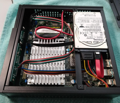

HansP Posted 15 april 2021 Report Share Posted 15 april 2021 Ben benieuwd hoe lang dit staat, de ander was te zien en nu weer weg. Link to comment Share on other sites More sharing options...

mumsoft Posted 15 april 2021 Report Share Posted 15 april 2021 Die links doen het wel. Alleen die algebrij daaronder kan ik niet zien. Lezen wel, die onderste begint met Lyp. Altijd lastig om dingetjes van je eigen omgeving te tonen; normaal staan de plaatjes op een algemeen toegankelijke website. Als je van je eigen site een plaatje linkt, valt er eea af van de string die begint met http. Mogelijk kan de eigenaar die wel goed zien, maar ik hier niet. Link to comment Share on other sites More sharing options...
HansP Posted 15 april 2021 Report Share Posted 15 april 2021 Dat is dan een beetje de mogelijkheden gebruiken die er zijn, een dubbele klik geeft hier een beeld vullend effect, het is een .jpg, en dat gaat best wel goed, maar je moet wel durven klikken, niet verklikken....... Link to comment Share on other sites More sharing options...
mumsoft Posted 15 april 2021 Report Share Posted 15 april 2021 Ja hoor, die links doen het prima. Maar hieronder zie ik een lange string die begint met LypLX9 en eindigt op WUk3 (kan zijn dat jij iets anders ziet) het is 'rich' text, maar dus geen link voor mij. Link to comment Share on other sites More sharing options...
HansP Posted 15 april 2021 Report Share Posted 15 april 2021 Nu beter?...... Link to comment Share on other sites More sharing options...
mumsoft Posted 15 april 2021 Report Share Posted 15 april 2021 Nee. Maar doe geen moeite. Jouw links doen het prima. Link to comment Share on other sites More sharing options...
