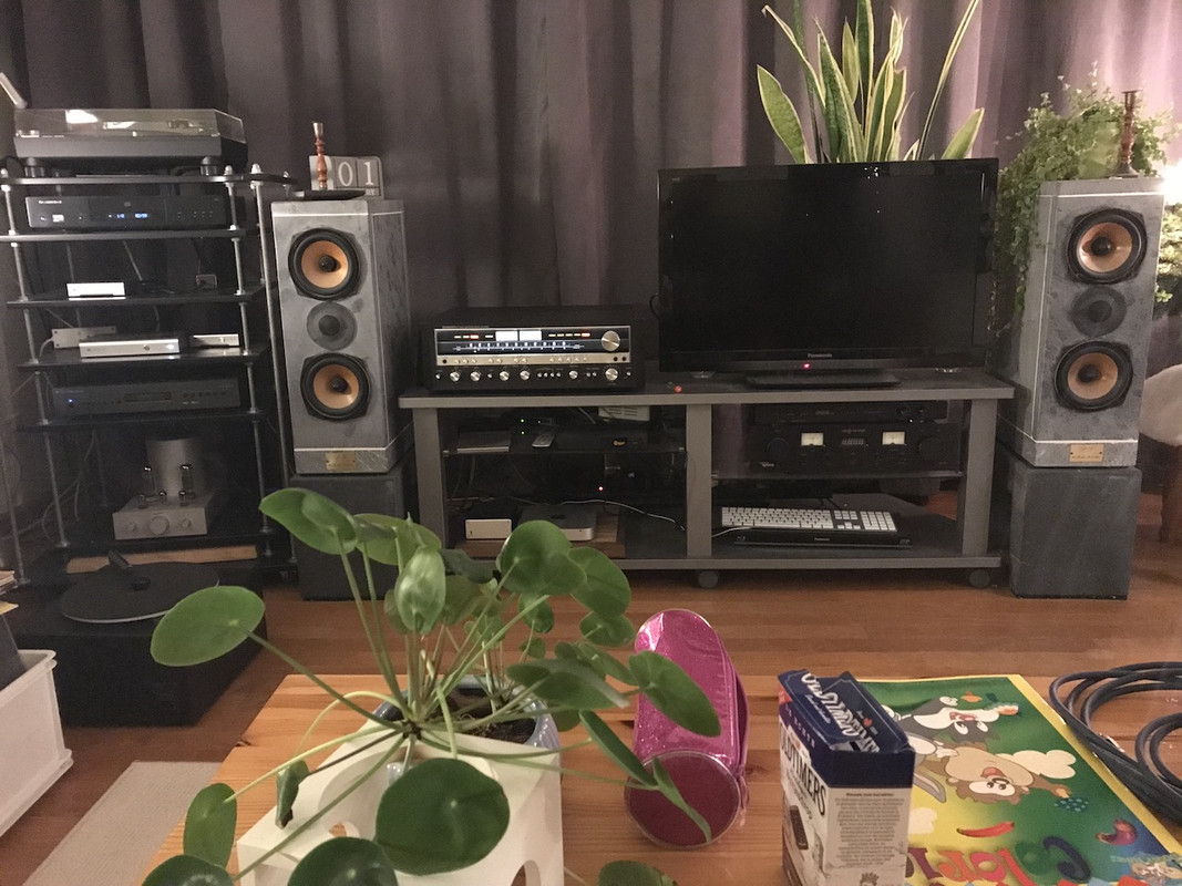

Tubejack Posted 2 januari 2022 Author Report Share Posted 2 januari 2022 (edited) Hopelijk valt het mee Kraus. Ons nieuwjaar is begonnen met deze receiver, waarmee we nu in de woonkamer spelen. Het FM gedeelte werkt uitstekend en klinkt fraai. Ik heb ook een Schiit Modius dac aangesloten met een Cambridge CXC loopwerk. Echt spectaculair zo mooi CD's kunnen klinken. Ook even gestreamd met Qobuz dat klinkt ook goed, maar CD lijkt beter. Vandaag ook even de phono-trap proberen. Het geluid uit deze receiver klinkt niet vintage maar net zo mooi als mijn SE-10 buizen versterker (links onder), maar dan een, die onbeperkt is. Het gaat zo makkelijk en vanzelfsprekend. Dan te bedenken dat dit echt een mishandeld lelijk eendje was. Zoveel problemen .... Gewoon volhouden Dat is ook mijn voornemen voor 2022 Edited 2 januari 2022 by Tubejack Link to comment Share on other sites More sharing options...
Roots Posted 2 januari 2022 Report Share Posted 2 januari 2022 Goed voor elkaar Jack!...Maar staan die D'appolito's niet te laag? De tweeters behoren toch op oorhoogte te staan? Link to comment Share on other sites More sharing options...
Geerdie Posted 2 januari 2022 Report Share Posted 2 januari 2022 On 1-1-2022 at 18:57, Kraus vonBentinck said: Meteen maar begonnen met de goede voornemens: alle tapes controleren en eventueel (opnieuw) voorzien van aanloop- en schakeltape. Beetje ambachtelijk audiofiel. En bij deze iedereen de beste wensen voor 2022. Mijn eigen jaar begint niet zo super, donderdag naar ziekenhuis voor vervelende operatie. Daarom nu nog en paar dagen voor leuke klusjes Veel succes Kraus Link to comment Share on other sites More sharing options...
Tubejack Posted 2 januari 2022 Author Report Share Posted 2 januari 2022 (edited) 1 hour ago, Roots said: Goed voor elkaar Jack!...Maar staan die D'appolito's niet te laag? De tweeters behoren toch op oorhoogte te staan? Dank je Dat maakt met deze luidsprekers niet zoveel uit. Ik kan ook gaan staan zonder dat er veel veranderd qua beeld. Ik kan ook door de kamer lopen. Het blijft compleet. Momenteel staat Adèle 30 op. Het gaat er af en toe stevig aan toe. Maar het blijft muzikaal loopt nergens vast. Het wordt niet agressief of scherp. Het gaat moeiteloos en vanzelf. Erg fijn om naar te luisteren. Het 3e nummer is erg mooi. Tranen trekkend, zaten we net op de bank. Zo hoort het, volgens mij. Edited 2 januari 2022 by Tubejack Op en iPad forummen gaat miet zo handig Link to comment Share on other sites More sharing options...
Roots Posted 2 januari 2022 Report Share Posted 2 januari 2022 Dat is precies wat ik bedoel..Gaan staan helpt helemaal niet. Ik heb ook D'appolito's: Dynaudio Gemini's met een Denon 1500AE, Metrum DAC op oorhoogte en elk hoogte verschil maakt uit op focus en diepte op je geluidsbeeld. De onderste midwoofer komt gewoon later aan tov van de bovenste woofer..Fase reinheid! Link to comment Share on other sites More sharing options...
Nico H Posted 2 januari 2022 Report Share Posted 2 januari 2022 Schitterende receiver! Link to comment Share on other sites More sharing options...
Tubejack Posted 2 januari 2022 Author Report Share Posted 2 januari 2022 (edited) Het is niet iets waar ik me druk over maak Roots. De bouwer die ze neergezet heeft ook niet Volgens mij had het met of-Axis te maken. Maar ik ben geen spieker bouwer. Ik wil gewoon alle muziek kunnen draaien. Liggend op de bank maakt ook weinig verschil . Adèle staat voor de 2e keer op. Mijn vrouw begint mee te zingen en wil ff niks anders . Dan is het toch goed.? Edited 2 januari 2022 by Tubejack Link to comment Share on other sites More sharing options...

Duck-Twacy Posted 2 januari 2022 Report Share Posted 2 januari 2022 Ik zou me eerder druk maken over cancelling effecten (comb filtering) in het verticale vlak bij 2 units die hetzelfde gebied bestrijken). Natuurlijk voor lage tonen is de golflengte wat langer, dus dat effect niet zo groot, maar bij 3000 hz ofzo...? Link to comment Share on other sites More sharing options...
Tubejack Posted 3 januari 2022 Author Report Share Posted 3 januari 2022 (edited) 8 hours ago, Duck-Twacy said: Ik zou me eerder druk maken over cancelling effecten (comb filtering) in het verticale vlak bij 2 units die hetzelfde gebied bestrijken). Natuurlijk voor lage tonen is de golflengte wat langer, dus dat effect niet zo groot, maar bij 3000 hz ofzo...? Het klinkt meer dan prima Duck. Ik heb jaren terug een meeting gehad met Ronald van Eijk gehad. Ronald is onbetwist specialist o.a. in het restaureren van Translator luidsprekers van voormalig bouwer Hans Baan. Hij gebruikt precies de goede materialen. Volgens hem, zijn de golven uit luidspreker units zijn het meest zuiver aan de buitenkanten van de unit. Twee, wat ik ook een bijzondere ontwikkeling vind, zijn moderne EQ Deze SX-5580 heeft iets van 3000 verschillende toon combinaties. Ik heb het tot nu uit geschakeld staan. Ingeschakeld met knoppen in de midden stand, hoor ik 0,0 verschil. Vroeger, deden ze ook niet zo moeilijk. Kennelijk is daar nu weer een markt voor. Holy moly! This kinda reminds me of (crazy old 1980s EQ name redacted)! Edited 3 januari 2022 by Tubejack typo Link to comment Share on other sites More sharing options...

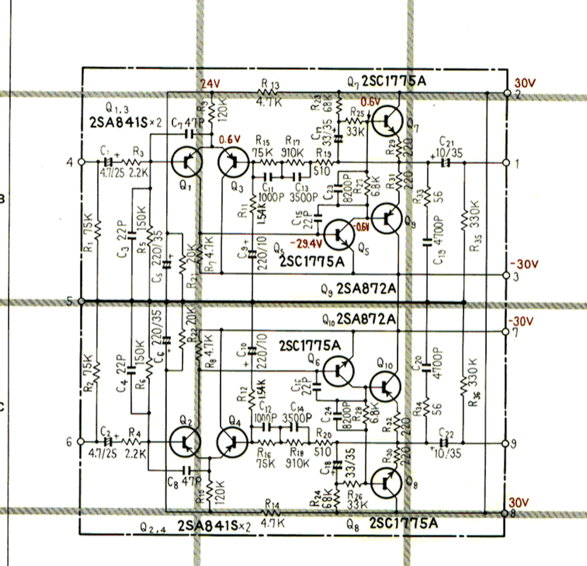

Tubejack Posted 3 januari 2022 Author Report Share Posted 3 januari 2022 (edited) Ook platen draaien gaat heel verdienstelijk met de SX-5580. Het klinkt mooi ruimtelijk, detailrijk. Voor zo' n simpele schakeling. Na een middag LP's draaien, begint het echt goed te klinken. Totaal geen harde SSS klanken of zo. Less= more? Edited 3 januari 2022 by Tubejack Link to comment Share on other sites More sharing options...
Nico H Posted 3 januari 2022 Report Share Posted 3 januari 2022 Goeie caps gebruikt zie ik. Heb ook diverse Sansui's gerestaureerd met een vergelijkbare simpele pu voorversterker. Klinken mooi open, en plaatsen prima. Het hoeft niet zo ingewikkeld te wezen voor een meer dan verdienstelijke weergave... Link to comment Share on other sites More sharing options...
Tubejack Posted 3 januari 2022 Author Report Share Posted 3 januari 2022 1 hour ago, Nico H said: Goeie caps gebruikt zie ik. Heb ook diverse Sansui's gerestaureerd met een vergelijkbare simpele pu voorversterker. Klinken mooi open, en plaatsen prima. Het hoeft niet zo ingewikkeld te wezen voor een meer dan verdienstelijke weergave... Op onderdelen bezuinig ik niet Nico. Nichicon Muse en Vishay 038 en 136. Alle transistoren vervangen door nieuwe gematchde ruisarme van Fairchild. Net een LP van Supertramp gedraaid klinkt echt mooi . Geen "hardheid" of dat "glazige" in de muziek, waar sommige transistorversterkers last van hebben Link to comment Share on other sites More sharing options...
