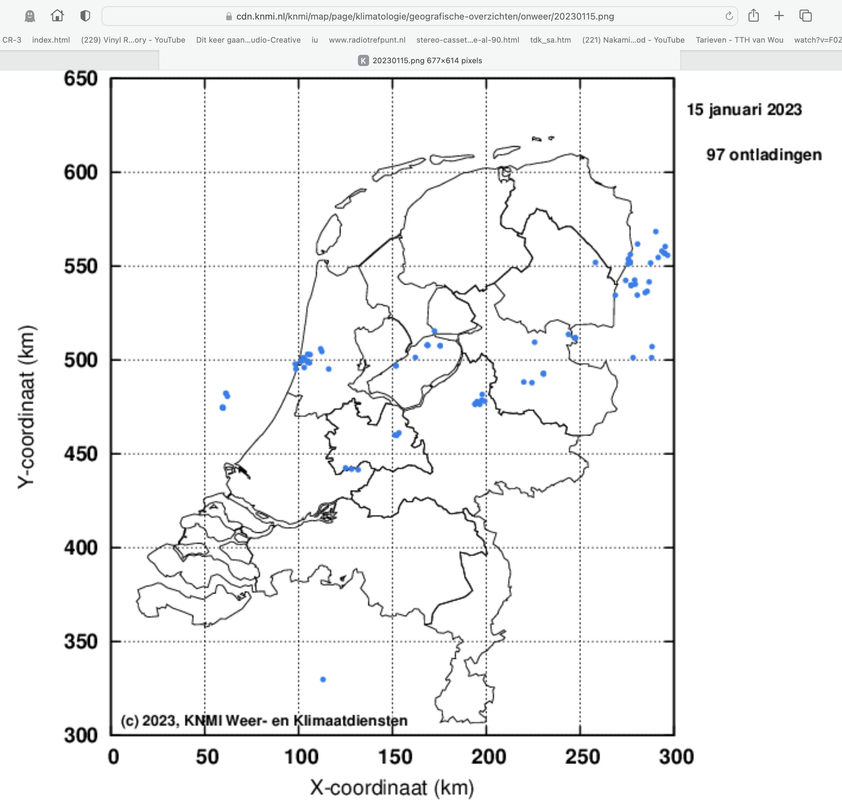

Tubejack Posted 16 januari 2023 Author Report Share Posted 16 januari 2023 35 minutes ago, Hans van Liempd said: Wij hadden dat jaren geleden ook. De verzekering (Interpolis) heeft alles keurig betaald. Ik heb toen wél een afbeelding van ingeslagen bliksem in de buurt rond het tijdstip meegestuurd. dat kon toen makkelijk bij buienradar. Ik weet niet of dat nu nog steeds kan. Wat een goed idee Hans. De inslag is te zien op de kaart. NH onder midden. Het was een enorme klap. Veel harder, dan welk vuurwerk ook. Link to comment Share on other sites More sharing options...

Hans van Liempd Posted 18 januari 2023 Report Share Posted 18 januari 2023 Ik had nog wat preciezer naar die inslag bij jullie in de buurt gekeken. Deze is ingeslagen in Amsterdam aan de andere kant van de haven. Best een afstand toch én flink wat water er tussen. Link to comment Share on other sites More sharing options...
Tubejack Posted 18 januari 2023 Author Report Share Posted 18 januari 2023 2 hours ago, Hans van Liempd said: Ik had nog wat preciezer naar die inslag bij jullie in de buurt gekeken. Deze is ingeslagen in Amsterdam aan de andere kant van de haven. Best een afstand toch én flink wat water er tussen. Hoe zie je dat Hans? In mijn beleving was hij op het oude hoofdkantoor van Albert Heijn ingeslagen. Daar staat een flinke bliksem afleider. De verzeker heeft inmiddels uitbetaald. Heel redelijk maar je koopt er geen nieuwe spullen voor. Logisch wat het meeste was enkel restwaarde Link to comment Share on other sites More sharing options...
