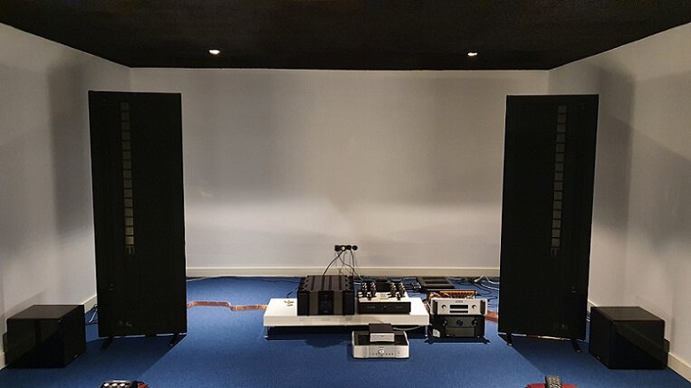

JDo Posted 14 oktober 2021 Author Report Share Posted 14 oktober 2021 Dit is een redelijk recente foto (bijlage). Helaas kan je niet meer dan 100k aan bijlage posten. Inmiddels heb ik mijn LS26 voorzien van V-caps wat betreft koppelcondensatoren. Vandaar dat de kap er nog af is. Dat maakt een erg mooi verschil! De Velodyne subs staan inmiddels verder van de voorwand af wat de laagweergave ten goede kwam (via REW simulatie bepaald). Metrum DAC moet nog een keer op een klein plateau komen staan iets van de grond af. Onder de LS26 staat nog een Marantz surround voorversterker die ik eigenlijk niet gebruik. Heb nog een setje Magnepan 1.5 (mijn oude speakers) bedoeld als surround speakers maar gebruik ze eigenlijk nooit. Staan op een Krell KSA-80B aangesloten. Misschien een keertje verkopen. Link to comment Share on other sites More sharing options...

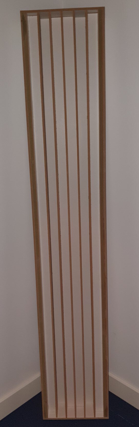

JDo Posted 30 oktober 2021 Author Report Share Posted 30 oktober 2021 Zo, mijn 1e FWD-40 van 1,8m hoog is klaar. Lekker de tijd voor genomen. Weet nu dat ik het verzinken minder diep hoef te doen dan ik dacht. Diffuser ziet er heel netjes uit. Lengtes kloppen goed en alles sluit goed aan. Complimenten aan de zager . Nu tijd om een lekker koude La Chouffe open te trekken en een muziekje aan te zetten. Volgende week het nodige MDF bestellen en verder met bouwen. Link to comment Share on other sites More sharing options...

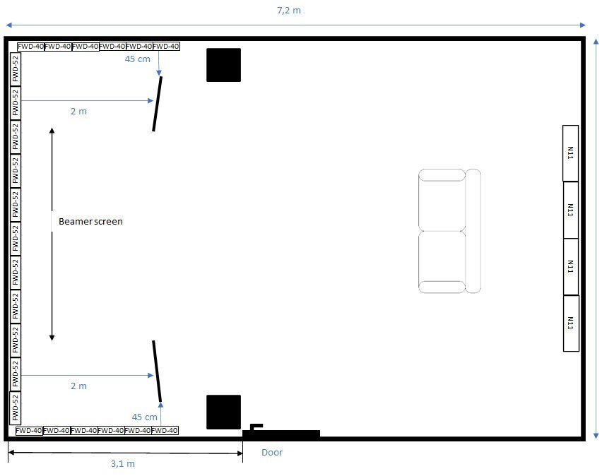

JDo Posted 31 oktober 2021 Author Report Share Posted 31 oktober 2021 In 1e instantie wou ik de voorwand grotendeels onbedekt laten omdat ik deze als beamerscherm gebruik. Op basis van jullie adviezen en wat ik gelezen heb kies ik er voor om de hele voorwand te voorzien van diffusers en eventueel een akoestisch transparant projectiedoek voor een de diffusers te spannen of een oprolscherm te hangen met akoestisch transparant doek. Mijn volgende vraag welke FWD type diffusers toe te passen? Toine gaf het advies om de FWD-40 of 46 op de zijwand te plaatsen. Ik heb er voor gekozen om op de zijwand achter de speakers 6 FWD-40 per wand te bouwen en plaatsen. Wat is jullie advies voor de voorwand? Zoals in de tekening bijvoorbeeld 11x de FWD-52? of een anders en waarom? Ik ben vooral benieuwd naar de rationale zodat ik snap waarom een bepaalde keuze beter is of wat het effect van die keuze is. Link to comment Share on other sites More sharing options...
thingman Posted 31 oktober 2021 Report Share Posted 31 oktober 2021 8 hours ago, JDo said: In 1e instantie wou ik de voorwand grotendeels onbedekt laten omdat ik deze als beamerscherm gebruik. Op basis van jullie adviezen en wat ik gelezen heb kies ik er voor om de hele voorwand te voorzien van diffusers en eventueel een akoestisch transparant projectiedoek voor een de diffusers te spannen of een oprolscherm te hangen met akoestisch transparant doek. Mijn volgende vraag welke FWD type diffusers toe te passen? Toine gaf het advies om de FWD-40 of 46 op de zijwand te plaatsen. Ik heb er voor gekozen om op de zijwand achter de speakers 6 FWD-40 per wand te bouwen en plaatsen. Wat is jullie advies voor de voorwand? Zoals in de tekening bijvoorbeeld 11x de FWD-52? of een anders en waarom? Ik ben vooral benieuwd naar de rationale zodat ik snap waarom een bepaalde keuze beter is of wat het effect van die keuze is. Ik zou nooit meer dan 6 of 7 identieke diffusers naast elkaar zetten. Het kan namelijk ook contraproductief uitpakken als je hetzelfde patroon te vaak herhaalt. Dat heet "lobing" en je lost het op met een combi van verschillende diffusermodellen. Maak bijvoorbeeld een combi van 2 x 3 FWD-52 naar de hoeken toe en 5 of 6 FWD-46 in het centrale deel van de voorwand. Of, nog slimmer: haal die voorste FWD-40 weg van de zijwand en gebruik die voor het centrale deel van de voorwand. De -40 die pal opzij van de Magnepan staat doet namelijk niets (en die ernaast eigenlijk ook niet). Zo houdt je er vier over die je, zoals onderstaand, op de voorwand kunt gebruiken. Voor die voorwand zou m.i. de mooiste configuratie zijn, vanuit de ene hoek naar de andere : 2 x -52 / 2 x -46 / 4 x -40 / 2 x -46 / 2 x -52 Als je dan wat vrije hoekruimte overhoudt is dat geen probleem, zolang het middendeel maar aaneengesloten gevuld is. Link to comment Share on other sites More sharing options...
thingman Posted 31 oktober 2021 Report Share Posted 31 oktober 2021 Wat je beslist niet moet doen is doek spannen direct voor op de diffuser. Je creëert dan namelijk een ongewenste membraanabsorber. Er moet een minimale afstand tussen doek en voorzijde van de diffuser zijn. Ik weet niet of je je al hebt ingelezen over diffusers, maar ik vermeld dit expliciet aan het einde van deze pagina: ReadScapeS: Beoordeling van specificaties en eigenschappen van QRD-diffusers. (xs4all.nl) Link to comment Share on other sites More sharing options...
WanFie Posted 1 november 2021 Report Share Posted 1 november 2021 Ik mis eigenlijk de demping of difussie op de eerste reflectiepunten links en rechts. Link to comment Share on other sites More sharing options...
thingman Posted 1 november 2021 Report Share Posted 1 november 2021 8 hours ago, Hans van Liempd said: Ik mis eigenlijk de demping of difussie op de eerste reflectiepunten links en rechts. Dat valt te bezien met dipolen. Voor normale luidsprekers heb je absoluut gelijk. Ze staan erg dicht op de zijwand. Ik zou zelf ook eerder een configuratie kiezen met diffusie op de zijwand voor en achter de speakers, maar niet helemaal tot in de hoeken. Dus evenveel zijwanddifusers als in de tekening, alleen de helft voor en de helft achter de speakers. Link to comment Share on other sites More sharing options...
JDo Posted 4 november 2021 Author Report Share Posted 4 november 2021 On 31-10-2021 at 22:58, thingman said: Ik zou nooit meer dan 6 of 7 identieke diffusers naast elkaar zetten. Het kan namelijk ook contraproductief uitpakken als je hetzelfde patroon te vaak herhaalt. Dat heet "lobing" en je lost het op met een combi van verschillende diffusermodellen. Maak bijvoorbeeld een combi van 2 x 3 FWD-52 naar de hoeken toe en 5 of 6 FWD-46 in het centrale deel van de voorwand. Of, nog slimmer: haal die voorste FWD-40 weg van de zijwand en gebruik die voor het centrale deel van de voorwand. De -40 die pal opzij van de Magnepan staat doet namelijk niets (en die ernaast eigenlijk ook niet). Zo houdt je er vier over die je, zoals onderstaand, op de voorwand kunt gebruiken. Voor die voorwand zou m.i. de mooiste configuratie zijn, vanuit de ene hoek naar de andere : 2 x -52 / 2 x -46 / 4 x -40 / 2 x -46 / 2 x -52 Als je dan wat vrije hoekruimte overhoudt is dat geen probleem, zolang het middendeel maar aaneengesloten gevuld is. Duidelijk. Dan doe ik op de zijwand 4x FWD-40 achter de speaker i.p.v. 6. Daar kan ik weer even mee vooruit wat bouwen betreft. Ik zal mijn tekening aanpassen met jouw feedback wat betreft voorwand. Als dit klaar is zal ik nog eens overwegen of ik voor de speakers op de zijwand nog een paar diffusers kan hangen. Bedankt! Link to comment Share on other sites More sharing options...
JDo Posted 4 november 2021 Author Report Share Posted 4 november 2021 On 1-11-2021 at 08:33, Hans van Liempd said: Ik mis eigenlijk de demping of difussie op de eerste reflectiepunten links en rechts. Hoi Hans, In deze tekening heb ik nog geen bass traps en demping getekend. Heb in de hoeken aan de achterkant bass traps voorzien. Tijdens het plaatsen van de diffusers ga ik stap voor stap metingen doen. Op jullie advies ga ik pas definitief met demping aan de slag als de diffusers hangen. Bass traps zullen wel noodzakelijk zijn gezien de huidige metingen. Link to comment Share on other sites More sharing options...
