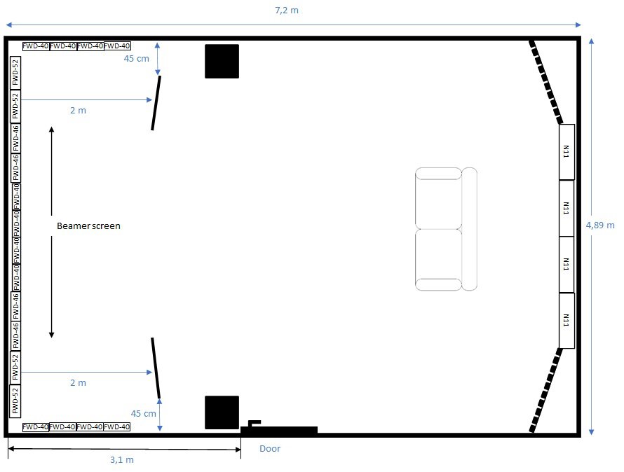

JDo Posted 5 november 2021 Author Report Share Posted 5 november 2021 Zo, nieuwe tekening gemaakt op basis van jullie feedback en laatste ideeën. Ik heb op de achterwand ook de bass traps getekend op de plak die ik nu in gedachten heb. Eventueel zou ik voor de speakers nog 2 of 3 FWD-40 diffusers kunnen plaatsen. Als dit klaar is en het blijkt dat de de RT60 decay tijden nog te hoog zijn dan komt daar meer demping bij. Kunnen jullie hier nog feedback op geven? . Link to comment Share on other sites More sharing options...
thingman Posted 6 november 2021 Report Share Posted 6 november 2021 Het ligt er natuurlijk aan in welk frequentiegebied die aanvullende demping vereist is. Als dat reflecties in het middengebied betreft, dan heb je dus nog heel wat vrije muurruimte links en rechts van de luisterplaats over. Ik kan me voorstellen dat daar sowieso absorptie nodig is om flutter-echo te elimineren, los van het gegeven of de galmtijd zelf nog verder omlaag zou moeten. Als aanvullende laagabsorptie vereist is heb je de achterwand nog beschikbaar. Boven de diffusers zou je dan een horizontale hangende basstrap kunnen aanbrengen. Je zou ook een liggende basstrap kunnen toevoegen en daar de diffusers op plaatsen, wat bouwtechnisch een stuk simpeler zal zijn. Ook kun je eenzelfde constructie aan de voorwand maken, als er dan nog steeds niet voldoende laagabsorptie aanwezig is. Link to comment Share on other sites More sharing options...
carl Posted 7 november 2021 Report Share Posted 7 november 2021 On 31-10-2021 at 13:46, JDo said: Op basis van jullie adviezen en wat ik gelezen heb kies ik er voor om de hele voorwand te voorzien van diffusers en eventueel een akoestisch transparant projectiedoek voor een de diffusers te spannen of een oprolscherm te hangen met akoestisch transparant doek. Persoonlijk zou ik altijd een gefaseerde aanpak adviseren. Begin bijvoorbeeld eens eerst met de helft van het aantal geplande diffusers. Link to comment Share on other sites More sharing options...
JDo Posted 30 december 2021 Author Report Share Posted 30 december 2021 Tijd voor een update: Inmiddels heb ik de nodige FWD diffusers gebouwd. De volgende zijn inmiddels klaar: · 2x 4 stuks FWD-40 voor op de zijwand komen achter de speakers · 4x FWD-52 voor op de voorwand · 4x FWD-46 voor op de voorwand Deze zijn zoals eerder aangegeven allemaal 180cm lang. Ik ben nu bezig met de laatste 4, dat zijn 4x FWD-40 voor op de voorwand. De 4x N11 diffusers die ik al had staan nu op de juiste hoogte achter de bank tegen de achterwand. Tijdens het bouwproces heb ik diffusers die ik klaar had in de ruimte op de grond gezet tegen de wand aan waar ze uiteindelijk moeten komen hangen. Op die manier kon ik regelmatig luisteren naar de verbeteringen in akoestiek en metingen doen met REW. Kort uitgelegd is het geluid van goed naar spectaculair aan het gaan. Ik zal een poging wagen om dit onder woorden te brengen: Alles klinkt realistischer, instrumenten, stemmen, bij live opnames krijg je veel meer mee van de sfeer, ambiance van het optreden. Nog meer diepte in het geluid. Vooral bij live opnames is het alsof je de zaal inkijkt en je de atmosfeer in zaal meekrijgt als luisteraar. Er is veel meer gelaagdheid in de diepte en breedte van het geluid gekomen waardoor positionering van instrumenten en stemmen veel beter waarneembaar is. Het lijkt alsof je de lucht rond een stem of instrument veel meer hoort. Hierdoor hoor je de stemmen en instrumenten meer los van elkaar en klinken ze realistischer en 3D. Waar voorheen er bepaalde frequenties en opnames momenten hadden dat ze niet lekker klonken lijkt het geluid nu veel meer uitgebalanceerd en klinkt het veel aangenamer. Hoewel ik weet dat deze diffusers niet werken in het laag klinkt het laag nu ook aangenamer, met meer detail en minder of geen storende pieken. Mijn conclusie is dat het de vele uren voorbereiding en bouwen van deze diffusers zeker waard is! Ben er nu al erg blij meer. Ik ben nu net begonnen aan de laatste 4 stuks FWD-40 welke in het midden op de voorwand komen. Ik ben ook bezig met de voorbereidingen voor het ophangen van de diffusers op de zij- en voorwand. Ik wil de diffusers 30cm van de vloer hangen. Hier nog een vraagje mochten jullie tips hiervoor hebben. Ik wil haaklatten op de muur en diffusers plaatsen. Hiervoor wil ik multiplex (waarschijnlijk berken) gebruiken. Ik twijfel over de dikte. Toine heeft in zijn assemblage beschrijving 12mm MDF genoemd. Omdat de diffusers behoorlijk zwaar zijn (vanwege 180cm lengte) zit ik aan multiplex te denken omdat dit harder is. Ik vraag me ook af of 12mm niet te weinig is. Of dat 18mm multiplex misschien beter is. Wat betreft bevestiging zit ik te denken aan pluggen van 6mm x 50mm en schroeven van 5mm dik. Zit te denken aan per diffuser 2 van die schroeven te gebruiken voor de haaklat op de muur te monteren. Wat denken jullie hiervan Link to comment Share on other sites More sharing options...

thingman Posted 30 december 2021 Report Share Posted 30 december 2021 (edited) 7 hours ago, JDo said: Tijd voor een update: Inmiddels heb ik de nodige FWD diffusers gebouwd. De volgende zijn inmiddels klaar: · 2x 4 stuks FWD-40 voor op de zijwand komen achter de speakers · 4x FWD-52 voor op de voorwand · 4x FWD-46 voor op de voorwand Deze zijn zoals eerder aangegeven allemaal 180cm lang. Ik ben nu bezig met de laatste 4, dat zijn 4x FWD-40 voor op de voorwand. De 4x N11 diffusers die ik al had staan nu op de juiste hoogte achter de bank tegen de achterwand. Tijdens het bouwproces heb ik diffusers die ik klaar had in de ruimte op de grond gezet tegen de wand aan waar ze uiteindelijk moeten komen hangen. Op die manier kon ik regelmatig luisteren naar de verbeteringen in akoestiek en metingen doen met REW. Kort uitgelegd is het geluid van goed naar spectaculair aan het gaan. Ik zal een poging wagen om dit onder woorden te brengen: Alles klinkt realistischer, instrumenten, stemmen, bij live opnames krijg je veel meer mee van de sfeer, ambiance van het optreden. Nog meer diepte in het geluid. Vooral bij live opnames is het alsof je de zaal inkijkt en je de atmosfeer in zaal meekrijgt als luisteraar. Er is veel meer gelaagdheid in de diepte en breedte van het geluid gekomen waardoor positionering van instrumenten en stemmen veel beter waarneembaar is. Het lijkt alsof je de lucht rond een stem of instrument veel meer hoort. Hierdoor hoor je de stemmen en instrumenten meer los van elkaar en klinken ze realistischer en 3D. Waar voorheen er bepaalde frequenties en opnames momenten hadden dat ze niet lekker klonken lijkt het geluid nu veel meer uitgebalanceerd en klinkt het veel aangenamer. Hoewel ik weet dat deze diffusers niet werken in het laag klinkt het laag nu ook aangenamer, met meer detail en minder of geen storende pieken. Mijn conclusie is dat het de vele uren voorbereiding en bouwen van deze diffusers zeker waard is! Ben er nu al erg blij meer. Ik ben nu net begonnen aan de laatste 4 stuks FWD-40 welke in het midden op de voorwand komen. Ik ben ook bezig met de voorbereidingen voor het ophangen van de diffusers op de zij- en voorwand. Ik wil de diffusers 30cm van de vloer hangen. Hier nog een vraagje mochten jullie tips hiervoor hebben. Ik wil haaklatten op de muur en diffusers plaatsen. Hiervoor wil ik multiplex (waarschijnlijk berken) gebruiken. Ik twijfel over de dikte. Toine heeft in zijn assemblage beschrijving 12mm MDF genoemd. Omdat de diffusers behoorlijk zwaar zijn (vanwege 180cm lengte) zit ik aan multiplex te denken omdat dit harder is. Ik vraag me ook af of 12mm niet te weinig is. Of dat 18mm multiplex misschien beter is. Wat betreft bevestiging zit ik te denken aan pluggen van 6mm x 50mm en schroeven van 5mm dik. Zit te denken aan per diffuser 2 van die schroeven te gebruiken voor de haaklat op de muur te monteren. Wat denken jullie hiervan Goed om datgene te lezen wat 99% van de nieuwe gebruikers eerder ook heeft ervaren. Met name het op zijn plek vallen van laag en midlaag kan onverwacht en spectaculair zijn, en ik maak uit je verhaal op dat het hier ook gebeurt. Je hebt dan ook een behoorlijk complete configuratie gemaakt; een resultaat als dit kon moeilijk uitblijven... Ik raad je overigens ten zeerste af om deze grote diffusers aan twee ophangpunten te gaan monteren, zoals een schroef in een hoekpunt van de achterwand. Niet doen! Gebruik inderdaad haaklatten en neem dan 15 of 18 mm als je de 12 mm versie niet vertrouwd waar ik altijd mee heb gewerkt. Je diffusers zijn met 180 cm absoluut zwaarder dan die welke ik bouwde (max. 150 cm), maar het voordeel van een goed gelijmde haaklat is de optimale lastverdeling, terwijl schroefgaten dat voordeel niet hebben. En ter aanvulling op René's opmerkingen: ik denk ook wel dat schilderen noodzakelijk zal zijn, maar wellicht heb je dat bij de bouw al meteen gedaan. De kans bestaat, met zoveel ruw mdf, dat je midhoog en treble nodeloos "sparkle" gaat missen, ondanks dat het ruimtelijke beeld en de laagweergave zijn verbeterd. Het is logisch en normaal dat je je allereerst focust op dat wat winst brengt (de euforie van het nieuwe), vooral als die winst aanzienlijk is. Pas later ontdek je wellicht dat de keerzijde van ruw en onbehandeld mdf er wel degelijk ook kan zijn... Succes met de verdere optimalisatie! Edited 30 december 2021 by thingman Link to comment Share on other sites More sharing options...

JDo Posted 31 december 2021 Author Report Share Posted 31 december 2021 13 hours ago, thingman said: Goed om datgene te lezen wat 99% van de nieuwe gebruikers eerder ook heeft ervaren. Met name het op zijn plek vallen van laag en midlaag kan onverwacht en spectaculair zijn, en ik maak uit je verhaal op dat het hier ook gebeurt. Je hebt dan ook een behoorlijk complete configuratie gemaakt; een resultaat als dit kon moeilijk uitblijven... Ik raad je overigens ten zeerste af om deze grote diffusers aan twee ophangpunten te gaan monteren, zoals een schroef in een hoekpunt van de achterwand. Niet doen! Gebruik inderdaad haaklatten en neem dan 15 of 18 mm als je de 12 mm versie niet vertrouwd waar ik altijd mee heb gewerkt. Je diffusers zijn met 180 cm absoluut zwaarder dan die welke ik bouwde (max. 150 cm), maar het voordeel van een goed gelijmde haaklat is de optimale lastverdeling, terwijl schroefgaten dat voordeel niet hebben. En ter aanvulling op René's opmerkingen: ik denk ook wel dat schilderen noodzakelijk zal zijn, maar wellicht heb je dat bij de bouw al meteen gedaan. De kans bestaat, met zoveel ruw mdf, dat je midhoog en treble nodeloos "sparkle" gaat missen, ondanks dat het ruimtelijke beeld en de laagweergave zijn verbeterd. Het is logisch en normaal dat je je allereerst focust op dat wat winst brengt (de euforie van het nieuwe), vooral als die winst aanzienlijk is. Pas later ontdek je wellicht dat de keerzijde van ruw en onbehandeld mdf er wel degelijk ook kan zijn... Succes met de verdere optimalisatie! Hoi Toine, nogmaals dank voor jouw tekeningen en uitleg die online staat! Ik heb er veel van geleerd en het heeft me geholpen met het bouwen. Ik heb zelf tekeningen gemaakt t.b.v. het aftekenen van de boorgaten. Mocht jij die graag willen hebben dan laat het me weten zodat ik ze kan sturen. Het luisteren naar muziek is nu nog veel meer genieten. Als je geblindoekt de ruimte binnenkomt en gaat luisteren zou je echt geen idee hebben waar de luidsprekers daadwerkelijk staan. Je hoort eigenlijk totaal geen luidspreker. Het is een compleet 3D beeld met veel diepte, breedte, gelaagdheid. Ik verwacht dat de laatste 4 FWD-40 diffuses voor in het midden van de voorwand ook weer hun steentje bij gaan dragen aan een volgende verbetering. Heb tot nu toe bij elke set van 4 diffusers die ik toe heb gevoegd aan de ruimte een akoestische verbetering geconstateerd. Daarna wil ik het laag onder de 200Hz aanpakken omdat dit volgens de metingen met REW duidelijk geen RT60 tijd heeft van maximaal 600ms. Maar ondanks dat ben ik eigenlijk al erg tevreden over het laag wat ik nu hoor. Dus wellicht met de nodige verbeteringen op dat gebied zijn er nog mooie akoestische stappen te maken. Ik ga het eerst proberen met een haaklat van 12mm. Nu ik weet dat jij daar diffusers van 150cm aan hebt opgehangen dan denk ik dat ik daar een difuser van 180cm lang ook wel aan kan ophangen. Mijn zwaarste zijn de FWD-52 en vermoed dat een FWD-72 van 150cm lang zwaarder zal zijn dan mijn FWD-52. Als ingenieur zoek je toch voor het optimum en in dit geval dus liever dichter op de muur. Schilderen is dus iets voor later. Ik heb MDF met lakdraagfolie gebruikt. Iets duurder maar wel strakker te verwerken en dus zonder schilderen ook een harder oppervlak. Ik merk op dit moment ook niet dat het hoog meer gedempt is en zie het in de REW metingen ook maar heel beperkt terug. Ik denk dat ik eerst de bass traps ga maken en daarna ga schilderen voordat ik de laatste optimalisatie met demping ga doorvoeren. Link to comment Share on other sites More sharing options...

thingman Posted 31 december 2021 Report Share Posted 31 december 2021 1 hour ago, JDo said: Alle FWD diffusers heb ik daarom van MDF met lakdraagfolie gemaakt. Dit kost iets meer maar heeft een paar voordelen. Je hoeft bij het schilderen geen grondverf te gebruiken. Door de lakdraagfolie is buitenkant van dit MDF al wat harder wat met het boren ook voor een "strakkere" verwerking zorgt. Ik ga alle diffusers nog wel schilderen/ rollen maar dat doe ik later. Kan ik mooi 1 voor 1 doen als de akoestische aanpassingen in de ruimte klaar is. Dat is inderdaad heel goed. Die lakdraagfolie bespaart je in elk geval heel veel werk bij een goede grondlaag. Ik heb het ook regelmatig gebruikt en het resultaat ervan is dat het zich, voor wat betreft het sonische aspect, gedraagt als een volwaardige laklaag. Je resultaat van dit moment zal dus niet heel veel meer veranderen door aflakken, behalve natuurlijk in optische zin! Link to comment Share on other sites More sharing options...
thingman Posted 31 december 2021 Report Share Posted 31 december 2021 (edited) 1 hour ago, JDo said: Hoi Toine, nogmaals dank voor jouw tekeningen en uitleg die online staat! Ik heb er veel van geleerd en het heeft me geholpen met het bouwen. Ik heb zelf tekeningen gemaakt t.b.v. het aftekenen van de boorgaten. Mocht jij die graag willen hebben dan laat het me weten zodat ik ze kan sturen. Het luisteren naar muziek is nu nog veel meer genieten. Als je geblindoekt de ruimte binnenkomt en gaat luisteren zou je echt geen idee hebben waar de luidsprekers daadwerkelijk staan. Je hoort eigenlijk totaal geen luidspreker. Het is een compleet 3D beeld met veel diepte, breedte, gelaagdheid. Ik verwacht dat de laatste 4 FWD-40 diffuses voor in het midden van de voorwand ook weer hun steentje bij gaan dragen aan een volgende verbetering. Heb tot nu toe bij elke set van 4 diffusers die ik toe heb gevoegd aan de ruimte een akoestische verbetering geconstateerd. Daarna wil ik het laag onder de 200Hz aanpakken omdat dit volgens de metingen met REW duidelijk geen RT60 tijd heeft van maximaal 600ms. Maar ondanks dat ben ik eigenlijk al erg tevreden over het laag wat ik nu hoor. Dus wellicht met de nodige verbeteringen op dat gebied zijn er nog mooie akoestische stappen te maken. Ik ga het eerst proberen met een haaklat van 12mm. Nu ik weet dat jij daar diffusers van 150cm aan hebt opgehangen dan denk ik dat ik daar een difuser van 180cm lang ook wel aan kan ophangen. Mijn zwaarste zijn de FWD-52 en vermoed dat een FWD-72 van 150cm lang zwaarder zal zijn dan mijn FWD-52. Als ingenieur zoek je toch voor het optimum en in dit geval dus liever dichter op de muur. Schilderen is dus iets voor later. Ik heb MDF met lakdraagfolie gebruikt. Iets duurder maar wel strakker te verwerken en dus zonder schilderen ook een harder oppervlak. Ik merk op dit moment ook niet dat het hoog meer gedempt is en zie het in de REW metingen ook maar heel beperkt terug. Ik denk dat ik eerst de bass traps ga maken en daarna ga schilderen voordat ik de laatste optimalisatie met demping ga doorvoeren. Ja hoor, stuur die tekeningen maar. Ik kan ze eventueel aan de documentatie toevoegen. Luidsprekers en muren die verdwijnen om plaats te maken voor een 3D podium, groot of klein. Voor zo'n "final frontier" doen we het allemaal, niet dan? Dat je de boel zo in stappen hebt uitgebouwd is een groot voordeel, omdat het je een leerervaring geeft die precies laat horen wat ik ook al beschrijf over dit fenomeen. De voorwand is altijd de wand met de meeste impact en alleen al die behandelen is een grote sprong. Maar door ook zijwanden, achterwand en / of plafond strategisch mee te nemen wordt het losstaande geluidsbeeld met elke stap wat groter en ruimer. Ik geloof dat een RT-60 van 0,6 seconde nogal ideaal is. Dat is niet lang en ook volgt het dan een optimale curve indien alles boven 400-500Hz zo tussen 0,35 en 0,5 seconde ligt. Het laag mag best iets langer zijn; hoeft niet per se gelijkgetrokken te worden met midden en midhoog. Als je echter probleemfrequenties ervaart (die er niet met een RT-meting uit komen) kun je daar eventueel afgestemde basstraps op maken. op voorwaarde dat het geen heel grote problemen betreft. Er zou 0,1 seconde van het algehele laag af mogen worden gesnoept, maar volgens mij betekent dat niet het verschil tussen goed en slecht. Misschien bereik je met optimalisatie van de opstelling, als alles eenmaal afgerond is qua diffusie, meer of alles! Het is mijn ervaring dat je, na implementatie van zo'n diffuserconfiguratie, je opstelling opnieuw onder de loep zou mogen nemen. Alles is anders; het geluidsveld in de ruimte is volkomen gewijzigd (geordend) met diffusie en het zou zowel kunnen dat de speakers verder naar achteren of juist naar voren net wat beter presteren. Ik zou wel wat experimenteren, juist ook voor de laagweergave! Ik heb geloof ik niet meegekregen in welke omgeving jij woont, maar ik ben wel benieuwd naar de ruimte straks. Waar ongeveer woont je huis? Edited 31 december 2021 by thingman Link to comment Share on other sites More sharing options...
