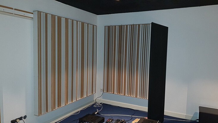

Zo, de FWD-40 diffusers op de zijwanden staan op de aluminium hoeklijn strip.
Ziet er netjes uit vind ik zelf.

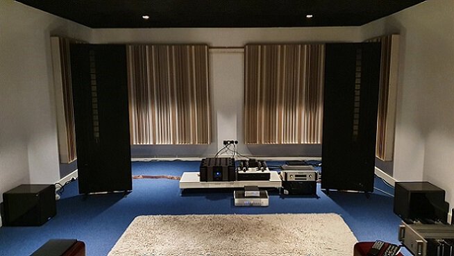

Weer even een update.
Dit weekend flink wat uren besteed om de diffusers op de voorwand te monteren. Dat was nog een aardig klusje waar flink wat uren in zitten!
Omdat de diffusers rond de 20 kg per stuk wegen en ik de voorkant van alle diffusers op gelijke hoogte wou hebben heb ik er voor gekozen om met haaklatten te werken. Het is toch ruim 240 kg aan diffuser op de voorwand. Het hangen is goed gelukt en ze hangen allemaal net op gelijke hoogte en diepte.
Ik moet de laatste 2 diffusers nog bouwen die in het midden komen te hangen. Kom ik hopelijk komende week aan toe.
Ik heb vanavond even kort kunnen luisteren nu alle diffusers hangen.
Hoor dat het geluid weer een klein beetje verbeterd is. Nieuwe kleine details in het geluid zijn nu hoorbaar of beter hoorbaar. Plaatsing en gelaagdheid is iets verbeterd en het klinkt iets aangenamer en "rustiger". Ik vermoed dat de laatste 2 diffusers die nog gebouwd moeten worden ook weer een verbetering zullen geven (Tot nu toe was ongeveer elk paar diffusers die ik toegevoegd heb een hoorbare verbetering.

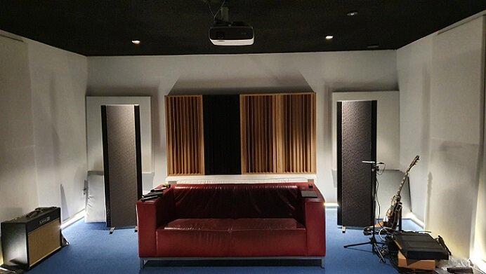

Zoals gevraagd voeg ik een paar foto's toe. Omdat je per bericht maar 100k aan bijlage kunt toevoegen moet ik de foto's over een paar berichten verdelen.
De 2 Magnepan speakers bij de achterwand heb ik wel eens gebruikt voor suround sound voor films. Is echter lang geleden dat ik dit gebruikt heb en ze zijn al lang niet meer aangesloten.
Omdat mijn luisterruimte nu in een soort prototype status verkeert heb ik nog een paar losse panelen polyester wol staan om het effect van dit materiaal op de akoestiek te ervaren en meten. Beamer is een 4k beamer waar ik in het verleden mee op de voorwand deed projecteren. Nu de diffusers er hangen moet ik daar een andere oplossing voor creëren. Waarschijnlijk een oprolbaar akoestisch transparant scherm welke een klein stukje voor de diffusers komt te hangen. In de hoeken naast de 4 N11 diffusers komen mogelijk nog bass traps.

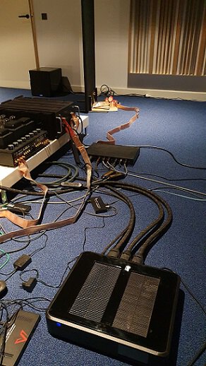

Op onderstaande foto staat mijn PS audio power plant 5 die alles voed behalve de 2 eind versterkers.
Interlinks zijn van Transparent, meeste is reference of ultra.
Ik had ook Transparent luidsprekerkabels (super) maar ben aan het experimenteren gegaan met zelf bouwen van speakerkabels nadat ik mijn Magnepans voorzien had van Mundorf zilverfolie als interne bedrading (i.c.m. teflon afscherming). Dat gaf een mooie verbetering waardoor ik ben gaan experimenteren met Mundorf koper folie en teflon afscherming. Klinkt duidelijk beter als de Transparent Super (meer detail in het laag en veel meer micro detail in het hoog).
Achter de Magnepan speakers liggen spoelen en condensatoren voor het aangepaste passieve scheidingsfilter tussen midden en hoog.
