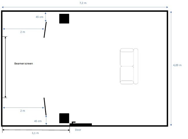

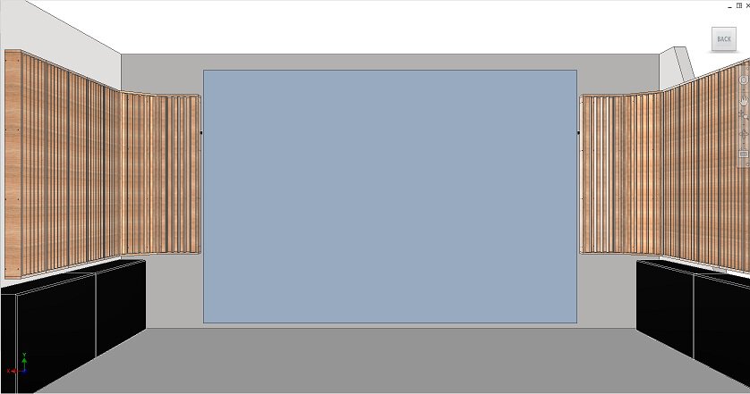

JDo Posted 25 oktober 2021 Report Share Posted 25 oktober 2021 Ik ben de nodige akoestische verbeteringen aan het doorvoeren in mijn luisterruimte. Ik gebruik de ruimte voornamelijk voor stereo luisteren en af en toe zet ik mijn 4k beamer aan t.b.v. kijken en luisteren naar concerten of films. IK gebruik Magnepan MG20 speakers welke ± 2 meter van de achterwand staan. Zie bijlage voor afmetingen en indeling luisterruimte en 3D aanzicht voorzijde als de FWD diffusers die ik zelf ga bouwen klaar zijn. De voorwand van mijn ruimte heb ik beschilderd met een special verf t.b.v. het beamen. Uit metingen met REW merk ik dat de reflecties vanuit de achterzijde van de Magnepan speakers op deze harde beamerwand voor erg veel reflecties zorgt die direct richting de luisterpositie worden weerkaatst. Idealiter moet hier de nodige demping worden toegepast (diffusie komt dus op de zijwand en direct achter de Magnepan speakers). Ik zit zelf te denken aan het monteren van grote dikke platen polyester wol die het oppervlak van de muur, nu gebruikt als beamerscherm, afdekt. Eventueel deze platen op een houten frame monteren zodat er lucht tussen platen en muur zit voor betere demping. Aan de voorzijde van de polyester wol platen kan ik dan een akoestisch transparant doek monteren. Dit doek wordt normaal gesproken gebruikt om aan de voorzijde op te projecteren en aan de achterzijde speakers te plaatsen. Ik hoop dat op deze manier ik nog steeds in goede kwaliteit kan projecteren met mijn beamer en een goede demping van midden en hoge tonen kan realiseren. Heeft iemand ervaring met dergelijke oplossingen? Alle oordelen, ideeën en tips over mijn eigen idee zijn van harte welkom. Bij voorbaat dank voor jullie reactie! Link to comment Share on other sites More sharing options...

thingman Posted 25 oktober 2021 Report Share Posted 25 oktober 2021 Akoestisch transparant projectiescherm is mooi, omdat je dan ook diffusie op het meest cruciale deel van de voorwand kunt toepassen. Ik zou beslist geen absorptie achter de Magnepan speakers doen. Als er aan het eind van de rit nog aanvullende absorptie nodig zou zijn in je ruimte, dan is dat zo'n beetje overal in orde, BEHALVE achter je dipolen. Dan help je om zeep waar ze juist in uitblinken. En een vlakke wand is ook geen succes, dat heb je inmiddels ook ondervonden. Overigens heb ik van liefhebbers van high-end projectie begrepen dat een akoestisch transparant scherm wel wat achterblijft qua beeldimpact. Voor je muziekweergave is het evenwel het beste compromis, als je toch een scherm tussen de speakers wenst. Je zou ook met mobiele diffusie (op wieltjes) kunnen werken, die je alleen in stelling brengt als je serieus muziek gaat luisteren. Link to comment Share on other sites More sharing options...
JDo Posted 25 oktober 2021 Author Report Share Posted 25 oktober 2021 Hoi Toine, Bedankt voor jouw feedback. Dat is idd het geen waar ik bang voor ben, het verliezen van de specifieke dipool sound die deze Magnepans geven. Dus jij zegt dat ik i.p.v. demping beter de voorwand over de volle breedte kan voorzien van diffusers en een akoestisch transparant scherm op deze diffuser kan monteren voor de locatie waar ik op wil projecteren? Ik zou dan het losse projectie doek op de diffusers kunnen monteren met bijvoorbeeld zelfklevende klittenband. Dan kan ik ook nog makkelijk testen met en zonder projectie doek. Ik dacht dat het een no go was om doek voor een diffuser te spannen. De beeldkwaliteit is voor mij niet het aller belangrijkste. Projecteren op een geschilderde muur geeft voor mij al een prima resultaat. Ik heb afgelopen zaterdag het gezaagde mdf opgehaald voor mijn 1e 180cm hoge FWD-40 diffuser. Als ik de hele achterwand ook ga voorzien van FWD diffusers kan ik nog ff vooruit met bouwen :-). En nog bedankt voor de fantastische beschrijving en video's voor het bouwen van de FWD. Ga deze week beginnen met het bouwen van de 1e. Als dat goed lukt bestel ik het MDF voor een flink aantal FWD-40 diffusers. Daarna mogelijk nog een paar -46 bouwen. Link to comment Share on other sites More sharing options...

JDo Posted 25 oktober 2021 Author Report Share Posted 25 oktober 2021 Ik heb nog wat goed onderbouwde literatuur online gevonden welke een beschrijving geeft hoe met dipool speakers om te gaan t.a.v. ruimte en akoestiek. Voor mij altijd interessant om te lezen. Mogelijk ook interessant voor jullie (of reeds een bekend artikel) of andere die op dit forum lezen. http://www.linkwitzlab.com/rooms.htm#D Hier staat o.a. te lezen: The wall behind the speakers should be diffusive. The rear radiation from a dipole must not be absorbed or it is no longer a dipole. Similarly, the side walls should not absorb sound at the reflection points but diffuse it. A dipole can even be towed in so that the listener sees the radiation null axis in a wall reflection mirror. Link to comment Share on other sites More sharing options...
