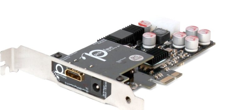

siem Posted 25 januari 2022 Report Share Posted 25 januari 2022 (edited) 3 hours ago, Hans van Liempd said: De huidige voeding gaat dus voor het grootste deel rechtstreeks naar de i2s kaart wanneer ik het goed heb Het schijnt belangrijk te zijn om de geluidskaart, usb of i2s, appart te voeden. Kijk maar naar de kaarten van sotm en voor pink faun zal dat niet anders zijn. Dit heeft te maken met common mode of andere type ruis. Elk onderdeel een eigen voeding. Dus de bestaande op de pc en de farad op de pink faun. Dc kabeltje is ook erg belangrijk. Edited 25 januari 2022 by siem Link to comment Share on other sites More sharing options...

siem Posted 25 januari 2022 Report Share Posted 25 januari 2022 Wat heb je nodig aan vermogen voor de pink faun kaart? Link to comment Share on other sites More sharing options...
siem Posted 25 januari 2022 Report Share Posted 25 januari 2022 de kaart is toch 5v? Link to comment Share on other sites More sharing options...
WanFie Posted 26 januari 2022 Author Report Share Posted 26 januari 2022 (edited) 21 hours ago, siem said: de kaart is toch 5v? Ik dacht 12V, maar ik heb die stekker er op geduwd en verder niet naar gekeken. Edited 26 januari 2022 by Hans van Liempd Link to comment Share on other sites More sharing options...
siem Posted 26 januari 2022 Report Share Posted 26 januari 2022 Als het om deze gaat dan is het 5v 200mA Link to comment Share on other sites More sharing options...
