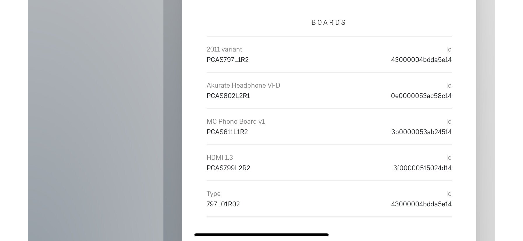

Michiel Snijders Posted 22 februari 2022 Author Report Share Posted 22 februari 2022 In de foto die ik heb toegevoegd is in de Konfig van de DSM te zien welk board er in zit, dit geeft de MC aan. Dit zou ook de default moeten zijn. Bij bv een majik DSM is dit MM. ik heb de DSM niet bij een Linn dealer gekocht dus deze historie is helaas niet bekend bij mij. Link to comment Share on other sites More sharing options...
