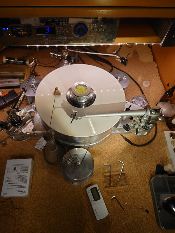

Kraus vonBentinck Posted 29 oktober 2024 Report Share Posted 29 oktober 2024 (edited) Wit vinyl, het staat best goed. Blauw, wit of zwart, wat kwaliteit betreft maakt het niks uit. Sowieso moet je het altijd enigszins treffen met de kwaliteit van de persing. Ik bestel heel vaak bij JPC.de en de enkele keer dat het wel eens mis gaat (zeer zelden) ruilt men zonder gezeur om of stort geld terug. Picture discs is een ander verhaal. Niet zo betrouwbaar is mijn ervaring. Edited 29 oktober 2024 by Kraus vonBentinck Link to comment Share on other sites More sharing options...
