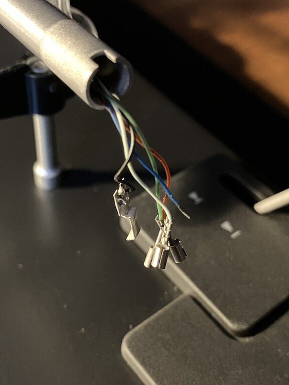

Typenik Posted 7 mei 2022 Report Share Posted 7 mei 2022 Hallo! Enige tijd geleden heb ik vanwege een vage brom die ik niet kon lokaliseren de headshell en cartridge gedemonteerd. De links zijn natuurlijk erg fragiel en helaas brak een van de kabelschoentjes af. Dat is echter niet het probleem. Er kwam ook een zwarte draad te voor schijn, wat de aarde draad bleek te zijn. Ik kom er maar niet achter waar deze aan vast hoort te zitten, in de toonarm, geklemd of gesoldeerd. In de gebruiksaanwijzing kan ik hier niets over vinden. Jullie hulp wordt prijs gesteld. Bedankt! Niek Link to comment Share on other sites More sharing options...
Roots Posted 7 mei 2022 Report Share Posted 7 mei 2022 Hoi, Welkom...Het maakt eigenlijk niet uit waar. Het ziet er naar uit dat het geklemd heeft gezeten in de uitsparing van de arm. Link to comment Share on other sites More sharing options...
Typenik Posted 7 mei 2022 Author Report Share Posted 7 mei 2022 Ha Roots, dat is nog eens een snelle reactie! Dank! Denk je dat het losgekomen kan zijn bij het losschroeven van de headshell? Ik kan me gewoon niet voorstellen waar en hoe het heeft vastgezeten... Een andere vraag: heb je ook een idee waar ik nieuwe bekabeling kan vinden? Mocht het solderen van het afgebroken kabelschoentje niet lukken. Link to comment Share on other sites More sharing options...
Sodejuu Posted 7 mei 2022 Report Share Posted 7 mei 2022 Die draad is om de armbuis te aarden. Het blanke deel moet contact maken met het geleidende deel van de armbuis (meestal binnenin). Vaak zit die draad gewoon geklemd tussen headshell en armbuis. Link to comment Share on other sites More sharing options...
