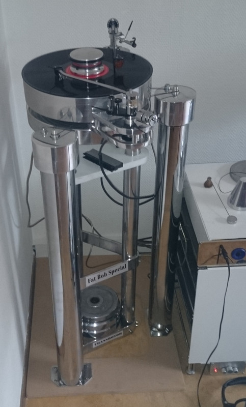

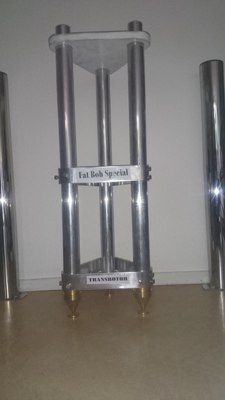

Kraus vonBentinck Posted 9 december 2022 Report Share Posted 9 december 2022 De snaren hebben elk hun eigen groef. Op het lager zijn drie groeven aanwezig en op de motorpoelies eveneens. Anders zou een aandrijving met meerdere motoren niet mogelijk zijn. 5/6 jaar geleden heb ik even deze opstelling gehad maar dat beviel om meerdere redenen niet en de belangrijkste was dat het bij voldoende onhandigheid niet onmogelijk was om de boel om te kieperen. Plaatsing in een hoek achter de baspoort van een luidspreker was ook niet slim. Over de constructie zelf ben ik niet ontevreden. Het heeft af en toe wat verschillende vormen gekend en ik vind het zelf wel fraai uitgevoerd. De poten zijn aan de bovenzijde ongeveer 12 cm heel soepel verstelbaar. Het schroefdraad aan de binnenzijde is door een machinefabriek op de werkbank mooi gecentreerd aangebracht en op een van de 3 poten is een schaalverdeling geëtst. Ik ga het nu opnieuw in gebruik nemen maar wel zodanig dat het onmogelijk om kan vallen. Eigenlijk zonde van alle moeite om het in het rommelhok te laten liggen. Link to comment Share on other sites More sharing options...
Seed7 Posted 9 december 2022 Report Share Posted 9 december 2022 8 minutes ago, Kraus vonBentinck said: om te kieperen Zijn de motorzuilen boven aan met het frame verbonden? Zo niet, ben je dan niet bang dat ze "uit fase" heen en weer gaan wiebelen tov de draaitafel? Link to comment Share on other sites More sharing options...
WanFie Posted 9 december 2022 Report Share Posted 9 december 2022 18 hours ago, Kraus vonBentinck said: 3 motoren, 4 snaren Wanneer dit draait, blijven alle snaren dan strak staan? Ik bedoel, door een miniem verschil in snaardiameter of poeliediameter lijkt het me dat de snaren plaatselijk uitgerekt kunnen worden. klapperen van de snaren zou dan het gevolg kunnen zijn. Dat is niet best voor de gelijkloop. Misschien is het ook mogelijk om met één lange snaar alle motoren direct met het plateau te verbinden, dan zouden de motoren elkaar uit kunnen middelen. Dus van motor 1 naar het plateau, dan naar motor 2, dan weer naar de het plateau, dan weer naar motor 3 en weer naar het plateau. En als laatste weer naar motor 1. Die ene snaar zal gelijk van dikte blijven waardoor je minder last van slipeffecten krijgt. Maar dan moeten de poelies op de motoren super nauwkeurig gelijk zijn. Anders gaat een motor meer of minder vermogen leveren dan de andere. Link to comment Share on other sites More sharing options...

WanFie Posted 9 december 2022 Report Share Posted 9 december 2022 (edited) Ik heb zo'n arm op mijn Fat Bob gehad. Een Eminent ET 2. Dat werkte toch wel heel erg goed. Het meest last had ik van de draadjes die van de arm naar de vaste wereld liepen. De horizontale massa is bij zo'n arm wél altijd groter dan de verticale. Ik meen dat de ET 30 gram horizontaal en 6 gram verticaal was. Bij platen warbij het gat niet exact in het midden zat, zag je de naald wat heen en weer bewegen. Wat wél heel slim was, dat het contragewicht aan een bladveertje hing. Daarmee was het ontkoppeld en speelde niet mee in de horizontale massa. Deze dus: Edited 9 december 2022 by Hans van Liempd Link to comment Share on other sites More sharing options...

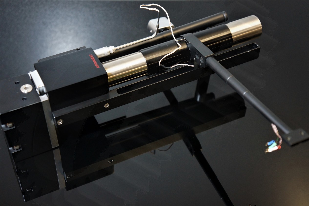

Gydo Posted 9 december 2022 Report Share Posted 9 december 2022 @Hans van Liempd De Eminent zal wel wat meer massatraagheid hebben dan bv de Air Tangent. Ik heb die jaren geleden gehad en daar zag je de naald heus niet heen en weer bewegen als de plaat niet exact gecentreerd was. Foto is van de Air Tangent die ik had. Link to comment Share on other sites More sharing options...
WanFie Posted 9 december 2022 Report Share Posted 9 december 2022 Ook bij die arm is de horizontale massa hoger dan de verticale. Daar heb je bij een stuggere MC weinig last van, maar een soepele MM kun je vergeten. Dat snoertje op de foto geeft precies aan waar ik het probleem ondervond. Daar klopt ook helemaal niks van. De arm kan zo niet heen en weer... Link to comment Share on other sites More sharing options...
Kraus vonBentinck Posted 9 december 2022 Report Share Posted 9 december 2022 (edited) 58 minutes ago, Hans van Liempd said: Wanneer dit draait, blijven alle snaren dan strak staan? Wanneer je de snaren omlegt dan tordeert de snaar altijd een beetje want dat kun je zien noch voelen. Start je dan de motoren dan is er vaak een snaar die vibreert. Ik draai dan een paar minuten op 45 toeren zonder het plateau te plaatsen en na vrij korte tijd is de vibratie verdwenen en staan alle snoeren strak & stil. Eén snaar is in de praktijk niet mogelijk want het zijn Transrotor snaren die in 3 lengten komen, kurz, mittel & lang. Ik heb 3x Kurz en 1 x lang en het viel mij op dat "lang" precies de juiste lengte heeft om rond de drie motoren te leggen. Nodig is dat natuurlijk niet want de motoren zijn via het lager ook met elkaar verbonden. Het is net als met de drie motoren, beter wordt het met de 4e snaar niet, hopelijk niet slechter Het zal de meesten wel duidelijk zijn dat ik niet zozeer streef naar het best meetbare maar naar het 'maakbare'. Ik vind het leuk om te kijken of het kan en kan het dan wil ik het ook graag doen. @Seed7. Die motorenzuilen waren wel erg provisorisch, gewoon omgekeerde tafelpoten van de Gamma. Ze waren aan de onderzijde verbonden (gewoon vastgeschroefd) aan hetzelfde plateau waarop ook de rest van de constructie stond en onderling aan de bovenzijde door een draadeinde. Het vormde best een stabiele driehoek. Mijn grondidee was om de motoren volkomen te scheiden van het chassis met als enige verbinding de snaren. Die zuilen vastmaken aan de rest zou het hele idee onderuit halen. Bij de nieuwe opstelling houd ik aan dat oorspronkelijke idee vast. Op de foto kun je zien dat de motoren op een tafel staan en dat het chassis komt te rusten op de zuiltjes die door het tafelblad omhoog steken. Het is veel werk, ik wacht nog op wat aluminium zetwerk dus het duurt even voordat alles weer werkt. Ik schat een week of twee. Edited 9 december 2022 by Kraus vonBentinck Link to comment Share on other sites More sharing options...

Seed7 Posted 9 december 2022 Report Share Posted 9 december 2022 3 hours ago, Kraus vonBentinck said: Mijn grondidee was om de motoren volkomen te scheiden van het chassis met als enige verbinding de snaren. Die zuilen vastmaken aan de rest zou het hele idee onderuit halen Het idee snap ik. Om alles uit te sluiten ("ameisenvögeln") wil je dat de plateau-as en motor-as(sen) altijd parallel aan elkaar staan, de verticale as door het lager van de arm ook. "Altijd" komt neer op een oneindig stijve verbinding. Link to comment Share on other sites More sharing options...

WanFie Posted 10 december 2022 Report Share Posted 10 december 2022 14 hours ago, Seed7 said: Het idee snap ik. Om alles uit te sluiten ("ameisenvögeln") wil je dat de plateau-as en motor-as(sen) altijd parallel aan elkaar staan, de verticale as door het lager van de arm ook. "Altijd" komt neer op een oneindig stijve verbinding. Ach... die elastieken zijn toch ook helemaal niet oneindig stijf... En soms is een schuin staande poelie zelfs nodig om een snaar te laten verspringen in het aandrijfvlak. Ik denk dat ik wel een bandje om die 3 kolommen zou spannen om de kolommen wat voorspanning te geven. Dat resoneert minder. Of wat er nu gebeurd, de 3 motoren samen op een tafel onafhankelijk van het plateau. Link to comment Share on other sites More sharing options...
