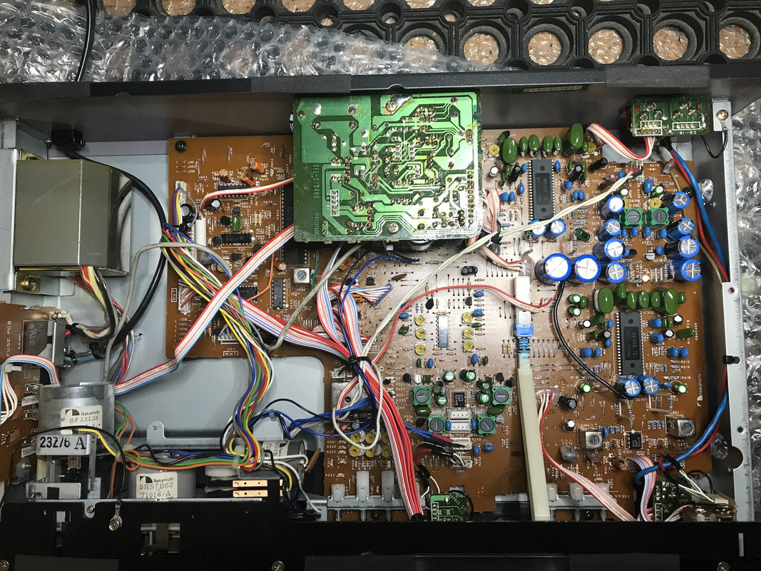

Ben in mijn CR-3 elco's aan het vervangen en ik ga de "ground mod"  doen.  Er zit e.e.a. vieze drab in de machine, mijn handen zitten onder de zwarte troep.  Kennelijk van een oude aandrijfsnaar die vergaan was.  De nieuwe, -die een van mijn voorgangers er in heeft gezet- is wat te smal. Maar voorlopig werkt het.

Als nieuw? Nee....Daar moet nog aardig wat voor gebeuren Groovy.  Ik heb vanmiddag de koppen en aandrukrollen schoongemaakt en de koppen gedemagnetiseerd.  Zo eerst, maar eens proefdraaien. 🙋‍♂️

De 1e onderhoud beurt  is gelukt. Het deck klinkt, sprankelend mooi.
Maar wat het nu is?
  • Mooie nieuwe elco's op kritische plekken?
  • De ground mod?
  • Demagnetiseren van de koppen?

Wat behelst de ground mod, en wat je er nog meer aan doen.
1)De audiomassa/aarde naar de audio ingang brengen.
2)Eerst verder het deck tip/top in orde maken, dus alle andere slechte elco's vervangen.
Misschien ook een  nieuwe brede aandrijfriem, er zit nu zo'n smal dingetje in.
Daarna -indien nodig- verder laten reviseren en afregelen door b.v. Tom van der Hoff

Als je cassettedeck naar Tom gaat , dan kijkt (en vervangt indien nodig) hij ook de riemen na en regelt je koppen e.d. af naar de fabrieksspecs. Maakt alles weer schoon en gangbaar. Ik kan hem je van harte aanbevelen.
Tom is niet de enige Nakamichi specialist in Nederland. Het loont de moeite om ook eens bij Norman van Wijnen of Fred van den Burg te informeren. Met name met de laatstgenoemde heb ik zeer goede ervaringen.
