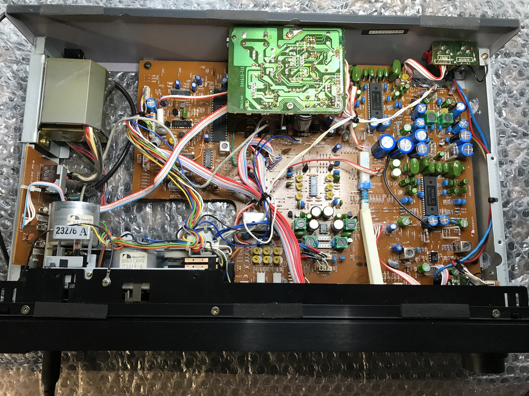

Tubejack Posted 10 januari 2023 Author Report Share Posted 10 januari 2023 Vandaag stap 3, in het opknappen van een Nakamichi CR-3E. Ik heb alle (stuk of 25) Nichicon Muse vervangen. (groene elco's) Door ietsje betere exemplaren. Die er in zaten waren van 1987 dus nu 35 jaar oud. Erg betrouwbaar, maar ik vond het tijd voor verse exemplaren. Rond de Dolby IC's ook iets betere exemplaren. Alle beetjes helpen niet? Op de foto ben ik halverwege. De oude Muse, had ik gemarkeerd met een zwarte stift. Inmiddels zijn ze allemaal vervangen. Verder een nieuwe, bredere aandrijfriem besteld, die er in hoort. Link to comment Share on other sites More sharing options...

Tubejack Posted 10 januari 2023 Author Report Share Posted 10 januari 2023 1 hour ago, Groovy said: Goed bezig Door schaarste is het momenteel, moeilijk om goede onderdelen te kopen. Link to comment Share on other sites More sharing options...
Rob55 Posted 10 januari 2023 Report Share Posted 10 januari 2023 Fraai om te zien dat de Nakamichi met liefde behandeld wordt . Link to comment Share on other sites More sharing options...
Tubejack Posted 10 januari 2023 Author Report Share Posted 10 januari 2023 25 minutes ago, Rob55 said: Fraai om te zien dat de Nakamichi met liefde behandeld wordt . Het is weer eens wat anders, sleutelen aan een deck Rob. Ik doe het stap-voor-stap. Per keer, zeg 20...25 onderdelen, dan testen en luisteren. Na een paar uurtjes de nieuwe Muse elco's inspelen, klinkt het erg fraai. Hierna komt stap 4, alle elco's vervangen van de besturing. Link to comment Share on other sites More sharing options...
Tubejack Posted 12 januari 2023 Author Report Share Posted 12 januari 2023 (edited) Stap 4 is gereed. Het hoofdbord kleurt blauw en groen, mijn lievelingskleuren. Aan dit CR-3E deck zit eigenlijk nog een verhaal. Ik zocht eigenlijk een CR-4E. Dat is een deck met veel overeenkomsten van de CR-3. Maar de CR-4E kun je optimaal elk soort tape inregelen. Plus dat de aandrijving nog weer wat beter is. Maar om e.e.a. reden werd die me niet voor een normale prijs gegund of was in slechte staat. Het kan ook zijn dat ik wat te zuinig was met bieden. Dan maar het beste maken, van wat je wèl op je pad komt, Met Jamicon elco's -die er door een voorgaande techneut ingezet waren.- Klonk dit deck al goed. Met de nieuwe Vishay's en Nichion's klinkt het ruimtelijker, zijn stemmen beter verstaanbaar. Ook is er volgens mij, geen enkele reden meer om Dolby C niet te gebruiken, dankzij de opgeknapte circuit 's. Met Dolby C is het dynamisch bereik 20dB groter . De volgende stap, is stap 5: De voeding. Alleen al, met het uitzoeken.... welke onderdelen? ben ik uren mee bezig geweest. Ze zijn besteld en liggen inmiddels bij de douane. Edited 12 januari 2023 by Tubejack Link to comment Share on other sites More sharing options...
