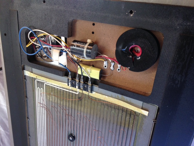

Jongensdroom Posted 22 februari 2023 Author Report Share Posted 22 februari 2023 On 20-2-2023 at 22:01, kappa7 said: De 3 serie zou in mijn ruimte te groot worden. past niet onder het schuine deel. Wel hebben de 3 series een mooie band tweeter die de 1.* serie niet heeft. Dat geeft op het hoog wat meer verfijning maar missen doe ik die niet. George, Onno biedt mij Magnepan MG-5 QR SE aan. Ze zijn van Sander geweest. Ik kan er echter weinig info over vinden. Ken jij ze misschien? En weet jij wat een eventuele rivisie kost? Groeten, Wil Link to comment Share on other sites More sharing options...
Jongensdroom Posted 22 februari 2023 Author Report Share Posted 22 februari 2023 59 minutes ago, Jongensdroom said: George, Onno biedt mij Magnepan MG-5 QR SE aan. Ze zijn van Sander geweest. Ik kan er echter weinig info over vinden. Ken jij ze misschien? En weet jij wat een eventuele rivisie kost? Groeten, Wil Een laag/midden revisie kost al 400-500 euro. Bij sommigen is het hoog verdwenen door verkeerde lijm. Dan is hij total loss. Link to comment Share on other sites More sharing options...
Roots Posted 22 februari 2023 Report Share Posted 22 februari 2023 Magnepan MG-5 QR - Het Audiovintage Forum De spoel is ook een beetje gebakken. Link to comment Share on other sites More sharing options...
Jongensdroom Posted 22 februari 2023 Author Report Share Posted 22 februari 2023 (edited) 1 hour ago, Roots said: Magnepan MG-5 QR - Het Audiovintage Forum De spoel is ook een beetje gebakken. O, dank je voor de informatie. Ik kon er niet veel over vinden. In gebruik nooit Frans, omdat ik er niet veel van bak. Een revisie van mid en laag kost 400-500 euro. Als het hoog vergaan is, is het over. Er is een redelijke kans dat ik ze overneem van Onno en hij is er goedkoop mee, maar ik moet toch met een reparatie rekening houden. Ik las ook dat er iemand de boel zelf weer vast zet. Misschien kan dat in Nederland ook voor een schappelijke prijs? Edited 22 februari 2023 by Jongensdroom Link to comment Share on other sites More sharing options...

Sodejuu Posted 22 februari 2023 Report Share Posted 22 februari 2023 (edited) Je hoort vrij snel of er gerepareerd moet worden. Als er bij bepaalde frequenties een "ratel" in de weergave te horen is, weet je dat er draden los beginnen te laten. Hoe luider je speelt, hoe beter het te horen is. Maggies zijn op zich niet lastig te repareren, maar het is een tijdrovend klusje. Qua materiaal hoef je er nauwelijks iets in te steken ( een paarvesleten zaagblaadjes of dunne ijzeren strips, aceton en een speciale lijm van 3M). De kunst is het om de lijmlaag dik genoeg te maken dat de draad wel vast zit en dun genoeg zodat de folie wel vrij kan bewegen. De "beginneling" doet er meestal teveel lijm op en dan wordt de folie te stug, waardoor je detail verliest. Daarnaast bestaat het filter uit el cheapo onderdelen. Als je daar al iets beters voor erin zet, knapt de speaker ook al flink op. Edited 22 februari 2023 by Sodejuu Link to comment Share on other sites More sharing options...
audiofreak Posted 22 februari 2023 Report Share Posted 22 februari 2023 Niet al te moeilijk gaan denken, Wil. Wat ik nog weet en mij bijstaat is dat de Magnepans van Sander zijn gereviseerd door Sander zelf. Sander speelde zelf met deze Magnepans in zijn hoofdset. Wat betreft het filter is mijn advies......ga ze eerst maar uitgebreid luisteren en het filter upgraden kan altijd nog. Overigens niet elke luidsprekerfilter is gebaat bij een upgrade van de componenten. Ik heb trouwens ook hier nog meerdere paartjes Boston Acoustics A25 monitors staan voor de verkoop. Link to comment Share on other sites More sharing options...

thingman Posted 22 februari 2023 Report Share Posted 22 februari 2023 3 hours ago, Jongensdroom said: O, dank je voor de informatie. Ik kon er niet veel over vinden. In gebruik nooit Frans, omdat ik er niet veel van bak. Een revisie van mid en laag kost 400-500 euro. Als het hoog vergaan is, is het over. Er is een redelijke kans dat ik ze overneem van Onno en hij is er goedkoop mee, maar ik moet toch met een reparatie rekening houden. Ik las ook dat er iemand de boel zelf weer vast zet. Misschien kan dat in Nederland ook voor een schappelijke prijs? Ja, dat kun je inderdaad zelf doen. Mooi weer als nieuw maken, gekke bedrading eruit (als S dat al niet had gedaan), die zekering eruit en genieten maar! Link to comment Share on other sites More sharing options...
Jongensdroom Posted 22 februari 2023 Author Report Share Posted 22 februari 2023 20 minutes ago, Sodejuu said: Je hoort vrij snel of er gerepareerd moet worden. Als er bij bepaalde frequenties een "ratel" in de weergave te horen is, weet je dat er draden los beginnen te laten. Hoe luider je speelt, hoe beter het te horen is. Maggies zijn op zich niet lastig te repareren, maar het is een tijdrovend klusje. Qua materiaal hoef je er nauwelijks iets in te steken ( een paarvesleten zaagblaadjes of dunne ijzeren strips, aceton en een speciale lijm van 3M). De kunst is het om de lijmlaag dik genoeg te maken dat de draad wel vast zit en dun genoeg zodat de folie wel vrij kan bewegen. De "beginneling" doet er meestal teveel lijm op en dan wordt de folie te stug, waardoor je detail verliest. Daarnaast bestaat het filter uit el cheapo onderdelen. Als je daar al iets beters voor erin zet, knapt de speaker ook al flink op. Klopt, op YouTube laat iemand het zelfs horen. Hij reviseert ze ook zelf, maar dat kan ik niet. Als het nodig is, zou het fijn zijn een hobbyist te vinden, die het voor "geld en goede woorden" zou kunnen en willen doen. Wie kan zo'n filter verbeteren Roger? Link to comment Share on other sites More sharing options...
Jongensdroom Posted 22 februari 2023 Author Report Share Posted 22 februari 2023 19 minutes ago, audiofreak said: Niet al te moeilijk gaan denken, Wil. Wat ik nog weet en mij bijstaat is dat de Magnepans van Sander zijn gereviseerd door Sander zelf. Sander speelde zelf met deze Magnepans in zijn hoofdset. Wat betreft het filter is mijn advies......ga ze eerst maar uitgebreid luisteren en het filter upgraden kan altijd nog. Overigens niet elke luidsprekerfilter is gebaat bij een upgrade van de componenten. Ik heb trouwens ook hier nog meerdere paartjes Boston Acoustics A25 monitors staan voor de verkoop. Oke' en Sander wist precies waar hij mee bezig was. Ik ben a-technisch maar kan wel horen of ze goed klinken. De Boston 25 lijkt een vergissing van het merk. Men heeft per ongeluk iets goeds gemaakt . Link to comment Share on other sites More sharing options...
Roots Posted 22 februari 2023 Report Share Posted 22 februari 2023 Eerst maar eens kijken of alle draadjes nog vast zitten aan het membraam? Link to comment Share on other sites More sharing options...
Jongensdroom Posted 22 februari 2023 Author Report Share Posted 22 februari 2023 (edited) 11 minutes ago, thingman said: Ja, dat kun je inderdaad zelf doen. Mooi weer als nieuw maken, gekke bedrading eruit (als S dat al niet had gedaan), die zekering eruit en genieten maar! Je overschat mijn twee linkse handen behoorlijk Twan . Als de match met de amps en de akoestiek er niet is, breng ik ze bij je thuis kerel. Edited 22 februari 2023 by Jongensdroom Link to comment Share on other sites More sharing options...

kappa7 Posted 23 februari 2023 Report Share Posted 23 februari 2023 19 hours ago, Jongensdroom said: George, Onno biedt mij Magnepan MG-5 QR SE aan. Ze zijn van Sander geweest. Ik kan er echter weinig info over vinden. Ken jij ze misschien? En weet jij wat een eventuele rivisie kost? Groeten, Wil Prijzen van de revisie heb ik niet maar zou daar nog even niet aan denken. Eerst maar een luisteren en dan verder kijken. Sander kennende gaat hij echt niet naar een speaker luisteren met losse draden. Verder is het herstellen echt simpel om te doen en kan je mocht je dat willen proberen gewoon zelf doen. Als de draden los zitten hoor je dat echt heel snel. Je krijgt dan het geluid van een snare drum in plaats van een droge klap op een drum. Link to comment Share on other sites More sharing options...
Jongensdroom Posted 23 februari 2023 Author Report Share Posted 23 februari 2023 1 hour ago, kappa7 said: Prijzen van de revisie heb ik niet maar zou daar nog even niet aan denken. Eerst maar een luisteren en dan verder kijken. Sander kennende gaat hij echt niet naar een speaker luisteren met losse draden. Verder is het herstellen echt simpel om te doen en kan je mocht je dat willen proberen gewoon zelf doen. Als de draden los zitten hoor je dat echt heel snel. Je krijgt dan het geluid van een snare drum in plaats van een droge klap op een drum. Dat klopt helemaal George. En Onno gaf ook al aan, dat Sander ze in zijn hoofdset gebruikte. Ik was wat overijverig. Mijn vrouw zou willen dat ik dat thuis ook was , dus denk er aan mannen: mondje dicht. Eigenlijk komt het allemaal omdat ik heel erg hoop, dat ze goed klinken in mijn situatie. Beetje erg enthousiast en hoopvol . Link to comment Share on other sites More sharing options...
