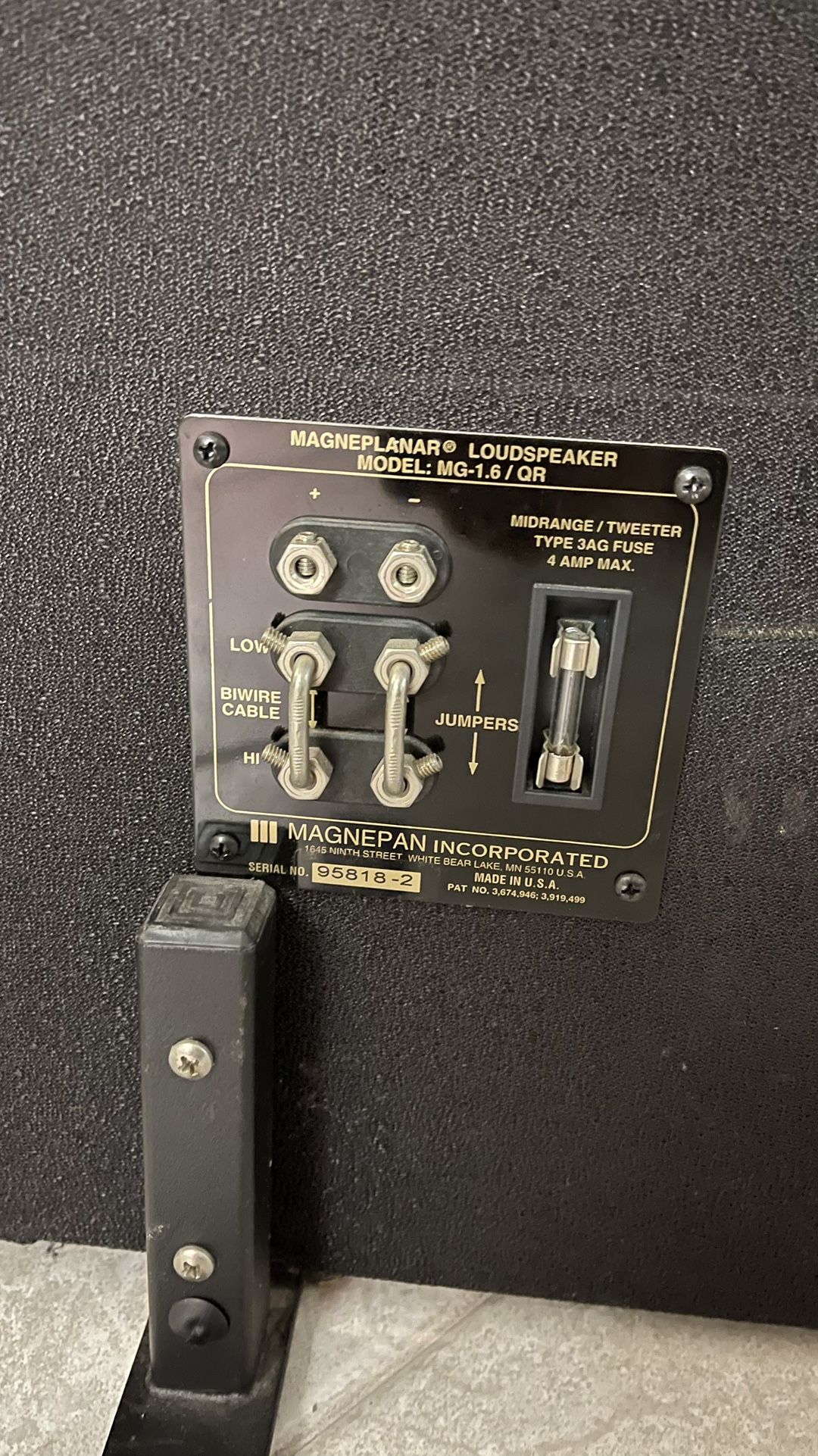

47 minutes ago, Bebatoli said:
Wat je kan doen is enkel de jumper gebruiken voor het laag/hoog in de - lijn en bij de + jumper een weerstand van bv 10 Ohm 10 watt steken, daarmee temper je het hoog een beetje. Je kan eventueel experimenteren met verschillende waardes, zoals 0,5 Ohm, 0,68 Ohm, 0,82 Ohm, 1 Ohm, 1.2 Ohm, ..... de waarde die jou het meest bevalt laat je zitten.
De linker jumper laten zitten en de weerstand in plaats van de rechter jumper steken. Bij mijn MG20 zit een weerstand van 1Ohm.
Dat is een goed idee.

26 minutes ago, Hans van Liempd said:
Dat stukje zilver van enkele centimeters zal toch niet veel invloed hebben. Die vernikkelde "kram" is ook helemaal niks. Volgens mij is dat zelfs ijzer.
Ik bedoel die metalen U-vormige verbindingen.
Ik heb een foto gemaakt met;
1  De U-vormige ijzeren verbindingen zoals bij de 0.5
2  De zilveren speakersnoer zoals bij de 1.6
3  Een koperen speakersnoer
Helaas krijg ik de melding dat de foto te groot is.
Onderstaande foto komt van internet. Er staat bij om welke jumpers het gaat.
De Amerikanen adviseren om de hele waardeloze aansluiting te vervangen, door iets degelijks.
Cardas Magneplanar Mid-Range Jumper Kit - PAIR - Dedicated Audio
Inmiddels ben ik het hele gezeik beu en ga ik TV kijken.

Hieronder een reactie van een Magnepan forum uit Amerika;
If the highs are too prominent relative to the bass, you can try adjusting toe in, move the speakers closer to or farther from the wall, or use the resistors that came with the maggies originally.
The resistors are included because rooms, furnishings etc. are all different, and this affects the sound. Magneplanar wants you to enjoy your speakers.
The silver jumpers might make the sound bright I guess, put the original jumpers back and try it. Or use some copper wire instead. Use the resistors if needed, they are for taming the highs where it's necessary. Good luck.

3 minutes ago, Jongensdroom said:
Iets anders: Bij de verkoper stonden de 1.6 recht voor de 3.7. Heeft dat het hoog kunnen dempen?
Het klonk daar nl. perfect. Daarom was ik thuis zo teleurgesteld.
Uiteraard maakt dat een verschil, en nog geen beetje zelfs. Het mid-hoog word door de 3.7 volledig gedempt en reflecteer niet meer op de achterste muur. Ik heb, op wat afstand, achter mijn Magnepan's ook demping staan.
Geen idee of je dat eventueel ook kan doen. Misschien eens een foto van je opstelling maken, dat maakt inzicht in jou set een stuk makkelijker.
De 1.6 is echt een mooie speaker, dus heb geduld, het komt zeker goed !
Link manual:
https://cdn.shopify.com/s/files/1/0610/4236/0556/files/MG_1.6.pdf?v=1645742375
Lees hoofdstuk 9 maar eens, daarin worden aanbevelingen gemaakt om de tweeter te dempen met een weerstand.
Deze link verwijst naar niet inductieve weerstanden. Daar kan je bv de 1 Ohm weerstand bestellen.
https://www.eltim.eu/nl/weerstanden/mundorf-mr10-mox-weerstanden-10w/g-10000732
