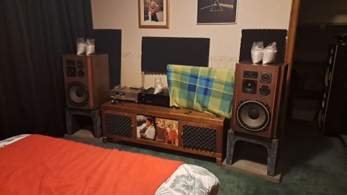

Duke013 Posted 27 februari 2023 Report Share Posted 27 februari 2023 (edited) Dag allemaal! Ik zal mezelf eerst even voorstellen. Ik ben Christiaan, 20 jaar oud, elektrotechniek student in Eindhoven en sinds dat ik 13 ben al bezig met het zoeken naar steeds beter geluid, begonnen met een Sony mini setje. Sinds een paar weken heb ik eindelijk het gevoel dat ik echt muziek heb. Dit is de huidige set na de vele tips van Robx (Mijn eerste serieuze set speakers (Philips 22AH495) is 6 jaar geleden naar Robx vertrokken en sindsdien hebben we bijna dagelijks contact over audio Op dit moment bestaat het uit een Pioneer PD-S801 Stable platter cd speler direct aangesloten (dus zonder voorversterker) op een Sony MU-A301 eindversterker en op die eindversterker een set zelfbouwers van 50 kilo per stuk met een inhoud van bijna 100 liter. De woofers, tweeters en filters komen uit een bestaande set Philips 22AH495 waaraan nogal gesleuteld is wat betreft het filter. De middentoner is een exemplaar met een 3dB hoger rendement dan origineel om het geheel nagenoeg recht te trekken. Een paar weken terug heeft er een set JK Acoustics Optima 1 monitoren langs staan spelen en dan valt op dat de zelfbouwers bijna geen kleuring meer hebben wat nogal wat moeite heeft gekost, dat is dus mooi gelukt! Als tweaks staan de luidsprekers op spikes, zitten er zandzakken op, hangen er Stein Speaker Match achter, is het aangesloten met een ontmantelde set Symo LS-5X (aangezien ze met mantel en getwist niet klinken) liggen er onder de cd speler en versterker Bybee Quantum Signal Enhancers en staat er een Schumann Resonator aan! Zonder al deze tweaks klinkt het maar muf, met al deze tweaks is het gewoon echt genieten. En toch zit er me tijdens het luisteren iets dwars. Het rechtse kanaal van de Sony eindbak blijft koud en ik heb het gevoel dat het klankbeeld altijd een tikkie naar links verschoven is en het geluid rechts gewoon net niet 100% los komt. Vervolgens ben ik gaan meten over de emitter weerstanden van het rechtse kanaal en meet ik geen bias, links wel. Links heb ik flink bij moeten regelen omdat hij daar echt te warm werd, hij zat op 14mV ipv 5mV, waarschijnlijk door de vorige eigenaar opgeschroeft om langer in klasse A te blijven hangen, wat misschien de rede kan zijn dat er rechts nu wat fout gaat want rechts zat de stel potmeter in dezelfde stand. Op de output meet ik links een normale dc offset van 24mV wat mooi binnen de marges zit, maar rechts is de offset exact 0mV wat haast onmogelijk is en weer duid op iets geks. Als ik met de oscilloscoop op de uitgangen meet krijg ik op laag volume het verschil in offset mooi te zien maar valt er ook wat ruis op rondom de sinus die de versterker in gaat. Pas op hoger volume (richting de 2 a 3 watt) valt de ruis weg. Op geen enkel moment is op het rechtse kanaal crossover distortion te zien, of dat iets uitsluit weet ik niet goed maar dat zou misschien willen zeggen dat hij op een of andere manier permanent in klasse B vast zit en speelt. Er zat voor nu een limiet aan 1 afbeelding, als jullie willen kan ik in het vervolg screenshots van de scope metingen bijvoegen. Mocht het nodig zijn kan ik ook de service manual properen te uploaden. Groetjes Christiaan Edited 28 februari 2023 by Duke013 klein foutje in versterker type Link to comment Share on other sites More sharing options...
