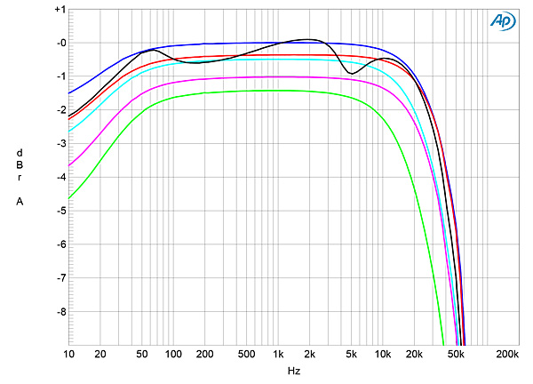

Seed7 Posted 17 oktober 2023 Report Share Posted 17 oktober 2023 (edited) On 17-10-2023 at 10:16, leobus said: Metingen aan een gesimuleerde luidspreker? Hoe doe je dat? Expand met een vervangingsschakeling. Zoiets gebruik je ook om luidsprekers te simuleren. Iedere component komt dan overeen met een eigenschap van de luidspreker: Bron: https://www.circuitsonline.net/schakelingen/90/audio/luidspreker-dummyload.html Edited 17 oktober 2023 by Seed7 Link to comment Share on other sites More sharing options...
