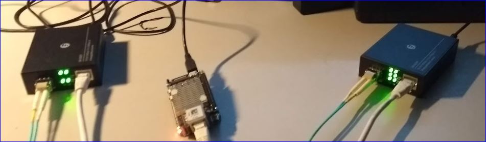

file.php?id=144475&mode=view
Ik gebruik dan ook nog een extra galvanische scheiding die de streamer van het netwerk separeert en op de laatste die dan naar de streamer/DAC gaat zit een zeer schone voeding, nog net geen SFP naar de DAC, zoals de MSB DAC.
Dat is een andere mogelijkheid. Hoe het klankmatig is t.o.v. de andere oplossing is kan ik niet beantwoorden omdat ik ze niet naast elkaar heb vergeleken.
