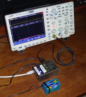

MarcelMR Posted 5 september 2023 Report Share Posted 5 september 2023 (edited) Hi, Ik heb de Hifiberry en zijn baasje de RaspberryPi weer eens uit de kast gehaald om eens wat experimenten te doen nu ik eindelijk een scope heb. De variant Hifiberry die ik heb is de analoge plus-pro variant met de clock oscillatoren direct verbonden met de DAC. Eerste check die ik gedaan heb is om te kijken of deze oscillatoren wel als schone master clock fungeren of er voor spek en bonen opzitten en de RaspberryPi stiekem een vuile clock aanbiedt. In eerste instantie was dit zo maar na speurwerk met google en juiste settings kon ik op de scope zien dat de oscillator en de bit clock op I2S synchroon waren en de oscillator dus master is. Verder heb ik de Hans Beekhuizen tip opgevolgd en nog een stap verder gegaan door de analoge voeding op de HifiBerry niet uit de RaspberryPi te laten komen maar ik heb een accupack aangesloten. Als ik een "stilte" audiotrack afspeel is op de scope een zeer laag uniform ruispatroon zichtbaar. Met de RaspberryPi voeding zie je allerlei glitches op de output die denk ik hoorbaar moeten zijn. Ik heb de filter instelling van de Hifiberry geprogrammeerd op Low latency, Ringingless, DSP program = 4. Nu nog kijken (luisteren) of het goed klinkt. Zijn er nog meer tips voor dit project ? Edited 5 september 2023 by marcel535i typo Link to comment Share on other sites More sharing options...

MarcelMR Posted 6 september 2023 Author Report Share Posted 6 september 2023 (edited) 10 hours ago, Hans van Liempd said: Er is ook een scheidingsprintje voor voedingen. Dat wordt dan tussen de RPi en HifiBerry gezet. Heb je dat al eens geprobeerd? Het enige wat ik geprobeerd heb is een lineare net adapter maar dat gaf toch wat meetbare stoor glitches op de audio output. Misschien door een ground loop. Ik denk dat een "zwevende" batterij voeding die problemen oplost. Clock jitter is zeer laag doordat het kristal master clock is en de audio source (RapberryPi) dit moet volgen. Ik weet alleen niet of de software van RaspberryPi digitaal nog iets verprutst. Al met al technisch ideaal maar dan nog een buizen trapje erachter om het muzikaal te maken. Edited 6 september 2023 by marcel535i Link to comment Share on other sites More sharing options...

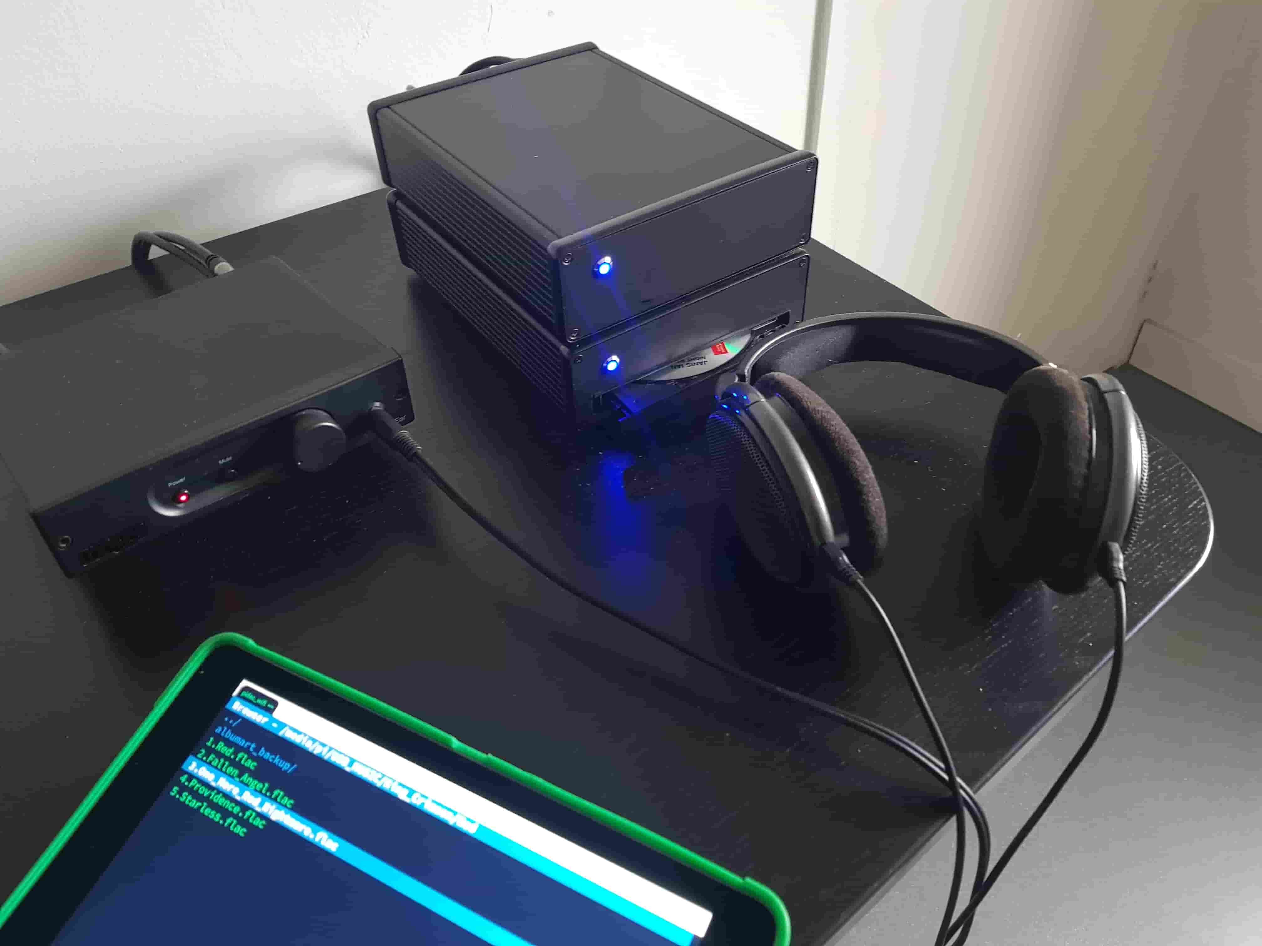

MarcelMR Posted 4 februari 2024 Author Report Share Posted 4 februari 2024 (edited) En dit is het setje geworden, blauwe oogjes is zelfbouw Edited 4 februari 2024 by marcel535i Link to comment Share on other sites More sharing options...
Bloom Posted 4 februari 2024 Report Share Posted 4 februari 2024 3 minutes ago, marcel535i said: En dit is het setje geworden, blauwe oogjes is zelfbouw Euh... Niks te zien? Link to comment Share on other sites More sharing options...
MarcelMR Posted 4 februari 2024 Author Report Share Posted 4 februari 2024 (edited) 10 minutes ago, Bloom said: Euh... Niks te zien? Ik ben nog een beetje aan het stoeien met de onmogelijkheden van dit forum Gelukt met "Ministeck resolutie. (oudere onder ons snappen dit) REGA. headphone versterker, Sennheiser HD650 (what else) Edited 4 februari 2024 by marcel535i Link to comment Share on other sites More sharing options...

WanFie Posted 7 februari 2024 Report Share Posted 7 februari 2024 On 4-2-2024 at 12:41, marcel535i said: En dit is het setje geworden, blauwe oogjes is zelfbouw Je hebt het zeker ooit gemeld, maar wat zit er in die kastjes met blauwe lampjes? Een CD loopwerk en verder? Link to comment Share on other sites More sharing options...
MarcelMR Posted 7 februari 2024 Author Report Share Posted 7 februari 2024 (edited) 1 hour ago, Hans van Liempd said: Je hebt het zeker ooit gemeld, maar wat zit er in die kastjes met blauwe lampjes? Een CD loopwerk en verder? Ja Hans, ene doosje loopwerk en raspberry pi 3+ en in het andere doosje een DAC met een Master clock en een accu voeding en een LDO regelaar. (hifi berry DAC+ pro) Loopwerk is alleen om CD in te lezen naar WAV of FLAC. Afspelen gaat vanaf opgeslagen file (nu even USB stick) of als het echt nodig is van het loopwerk direct maar die is niet stil. Dus heel minimalistisch hardware en software als je vanaf WAV file uit geheugen afspeelt naar de DAC chip met eigen native clock oscillator en schone voeding. Sluit aan bij een eerder onderwerp op dit forum over "over-engineering". Met de REGA en HD650 klinkt het goed op het eerste gezicht maar ik moet dit nog wat langer testen. Oh ja, er zit ook veel lucht in de doosjes Edited 7 februari 2024 by marcel535i Link to comment Share on other sites More sharing options...

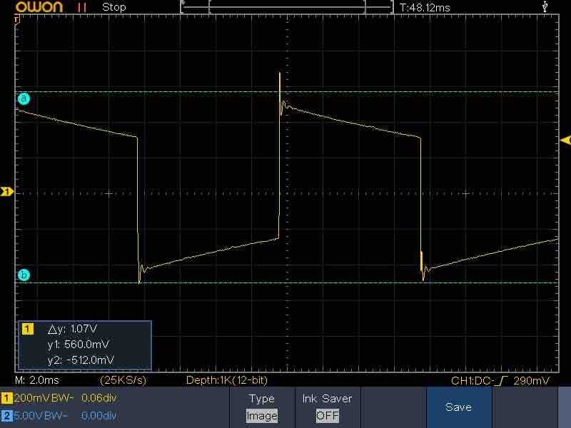

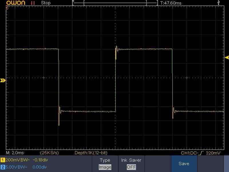

MarcelMR Posted 11 februari 2024 Author Report Share Posted 11 februari 2024 (edited) Er gaat toch iets mis in de REGA koptelefoon versterker (boven) in het laag gebied. Onder de koptelefoon uitgang van de CD6002. RasPi uitgang doorgeschakeld via de REGA ziet er wel goed uit. Kan ik hier niet laten. zien. ivm. limiet upload images. Ook 30 mV DC op de uitgang van de REGA. Lijkt me ook niet zo netjes. Edited 11 februari 2024 by marcel535i Link to comment Share on other sites More sharing options...

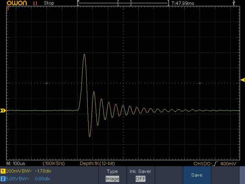

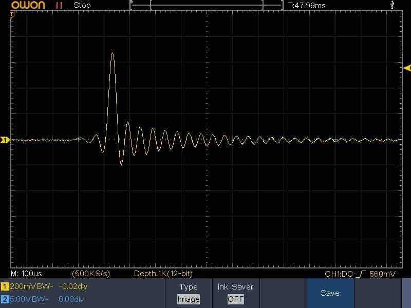

MarcelMR Posted 11 februari 2024 Author Report Share Posted 11 februari 2024 Hier toch de Rpi Link to comment Share on other sites More sharing options...
MarcelMR Posted 11 februari 2024 Author Report Share Posted 11 februari 2024 Boven de impulse response van de Rpi en daaronder impulse response van. de CD6002. Rpi lijkt me hier iets beter. Link to comment Share on other sites More sharing options...
