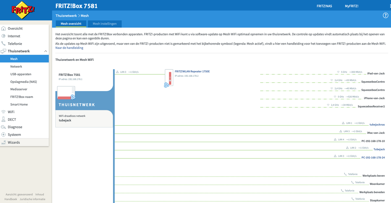

Tubejack Posted 20 september 2023 Report Share Posted 20 september 2023 13 hours ago, kappa7 said: Ja dat kan wel kloppen en is precies wat er gebeurd. Je moet dus geduld hebben voor dat er geschakeld wordt maar soms wordt er ook helemaal niet geschakeld wordt. Ik dat geval blijf je plakken. een aparte controller voorkomt dat en maakt het allemaal net even gebruiks vriendelijker. Je kunt ook een systeem nemen met een Mesh master, die houdt alles bij. De nieuwere Fritz boxen kunnen dat, het werkt opmerkelijk goed. Je kunt het optimaal instellen zonder dat je een computergeleerde hoeft te zijn. Zodra de Mesh master in de gaten heeft dat er een sterker accespoint is schakelt die automatisch over en weer terug. Dit is mijn oude WiFi opstelling. Link to comment Share on other sites More sharing options...

Tubejack Posted 20 september 2023 Report Share Posted 20 september 2023 Geen idee George, in ons netwerk momenteel twee providers, Freedom en Ziggo. Freedom gebruikt standaard Fritz. Van Ziggo heb ik een modern modem gekregen of daar Mesh in zit weet ik niet, maar dat kan goed. Link to comment Share on other sites More sharing options...
