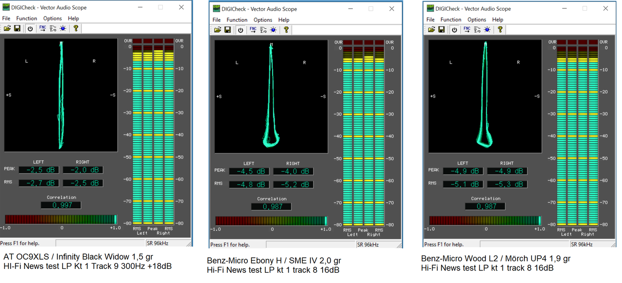

Ik wil graag dat alle elementen eenzelfde geluidsniveau geven en dat er kanaalgelijkheid is, Gain en Azimuth zijn bij mij (na afspeelgewicht) altijd als eerste aan de beurt.
De Hi-Fi News Test LP vind ik heel praktisch en hoewel langzamerhand aan vervanging toe komt die toch meestal uit de hoes voor de afstelling.
Track 6 van kant 1 (300Hz +12dB moet natuurlijk helemaal in orde zijn.
Helaas zit de LP vol gekraak en ruis en daarom zjn de exacte getallen maar een indicatie. Maar het lijntje in de vector audio scope moet volkomen verticaal zijn. Zo niet dan is het sleutelen aan de anti-skating en het azimuth. Azimuth instellen bij de Mörch gaat hypernauwkeurig door te draaien aan de excentische contragewichten. M.i. werkt dat makkelijker en nauwkeuriger dan een draaibare headshell, dat gaat gauw veel te ver.
De Black Widow en de SME IV hebben geen draaibare headshell en ik gebruik altijd een reepje Blue Tack. Door het element eerst iets losser vast te schroeven kun je dan het azimuth een beetje bijstellen door het aandraaien van een van beide schroefjes, mits het niet te gek is met de kanaalongelijkheid natuurlijk.
Deze track gebruik ik ook voor het bepalen van de gain zodat elk element hetzelfde volume afgeeft.
De Benz-Micro sluit ik af op 22kOhm (in ieder geval 10kOhm of meer) voor maximum spanningsafgifte terwijl de AT OC9 al bij 100 Ohm voldoende afsluitweerstand heeft.
Ik heb ook een Array phontrap maar daar vind ik de stappen zowel qua gain als afsluitweerstand veel te groot en te grof. Bovendien kan er maar 1 arm tegelijk op. Mijn 'drietraps' phonotrap kan ik tussen 30 en 65db per 1dB instellen en de afsluitweerstand heeft 6 stappen onder de kOhm en 6 stappen er boven. Ruim voldoende.
Alle drie elementen hebben nu netjes een verticaal streepje en dus kanaalgelijkheid (of het azimuth dan ook werkelijk correct is, is een discussiepunt) en met 40 dB gain voor de Ebony, 56dB voor de Wood L2 en 58db voor de OC9 geven alle drie elementen een RMS van -5,6/5,7 dB op track 6.
Natuurlijk ook even kijken naar de tracking. Tracks 6 en 7 moeten foutloos afgespeeld worden 8 eigenlijk ook wel en 9 is meestal een stap te ver.
Niet voor de OC9 want die doet track 9 ook vrijwel goed, af en toe een heel klein hoorbaar randje maar eigenlijk foutloos. De veel duurdere Benz-Micro's zijn bij track 8 al buiten adem.
Beter afgesteld krijg ik ze niet en meer gewicht in de strijd gooien doe ik niet. Het is wat het is. De toch zeer prijzige Ebony heb ik in al die jaren nog nooit helemaal goed gekregen maar die klinkt niettemin zonder meer het beste. Cock heeft ditzelfde element onder handen gehad en volgens hem voelde het zich in een Ikeda arm zeer goed thuis want hij haalde 80mu. In welke arm ook, ik heb dat hier nooit voor elkaar gekregen. Wakker lig ik er niet van.

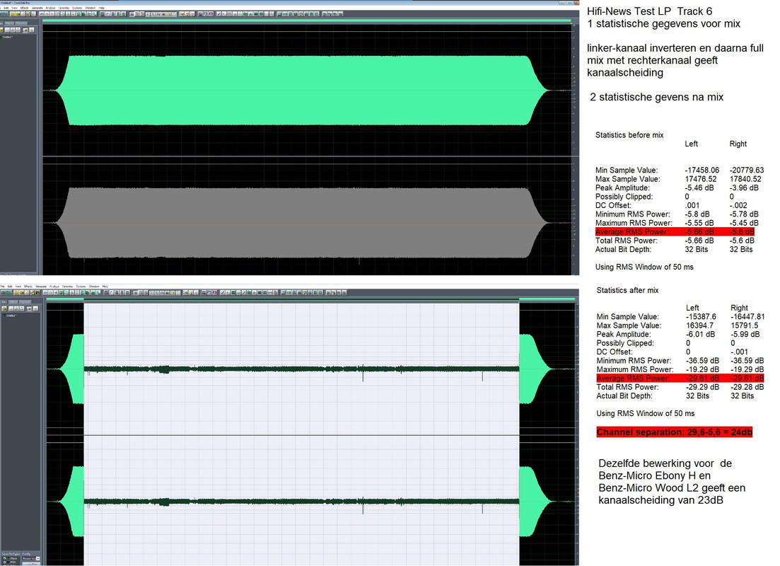

Met die track 6 kom je een heel eind en de kanaalscheiding van een element kun je er ook wel bij benadering mee berekenen.
Door het op te nemen in een wave-editor, 1 van beide kanalen digtaal "om te draaien" (invert) en vervolgens te mixen zie je de kanaalscheiding. Voor de meeste elementen ligt dat meen ik rond de 25dB en dat is hier ook zo. Weliswaar iets minder maar dat komt door de slechte kwaliteit van de LP. Het geruis en de krakjes verstoren een juiste meting.

- Wat meet je nu op de 3 plaatjes naast elkaar?

@Edje Wat de drie plaatjes naast elkaar weergeven staat er onder vermeld. Door ze aan te klikken worden de plaatjes groter en de tekst leesbaarder.

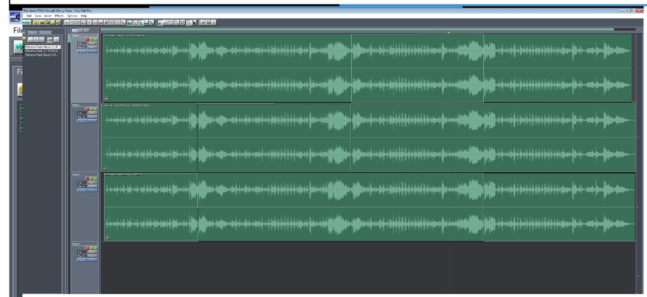

Hoewel het niks te maken heeft met de afstelling van de elementen is het met een multisessie in CoolEdit ook gehoormatig vast te stellen hoe het staat met de draaisnelheid/wow.
Alle drie de tracks staan onder elkaar in een multisessie. Dan is het zaak om een exact gelijk startpunt te vinden. Een tikje in de plaat is dan heel handig.
Ik neem het op in 96/32 dus er staan 96000 bitjes per seconde. Je kunt de wave uitrekken zodat alle bitjes stuk voor stuk op het scherm staan. Als je dat interessant vindt kun je van elk bitje ook de waarde aflezen. Vervolgens de tik per track op de goede plaats zetten en en de tracks vast zetten in de tijd. Als je vervolgens de sessie afspeelt kun je heel duidelijk horen of er goede gelijkloop is. Zelfs bij hele kleine variaties ontstaat er meteen galm. De gelijkloop van mijn draaitafel is best goed. Ook aan het eind lopen alle drie de tracks nog heel goed gelijk en er treedt nooit echt galm op. Dat is zeer bevredigend maar jammer is dat er niks aan te doen is wanneer het niet goed gaat. De draaisnelheid is een gegeven per draaitafel/aandrijving. Uit deze 'meting' is geen getal te halen. Het is gehoormatig.
Mijn draaitafel doet het redelijk goed, het beste wat ik ooit gehoord heb is een Linn LP12 met Linto voeding en het ultieme resultaat is bereikt met de Sonore BarcaNova. Dat is 100% perfect en niet meer te verbeteren.
De bovenstaande multitrack sessie is met elk van de drie arm/element combinaties maar je kunt het net zo goed doen met twee (of 3 of 18) dezelfde tracks om de draaisnelheid en de wow te beoordelen.
Maar de drie verschillende tracks geven nog als extraatje de mogelijkheid om het volume in envelopjes te stoppen. Op het bovenste plaatje zijn de envelopjes wel te zien en aardig is om het volume per track naar 0 te zetten en op hetzelfde moment een andere track naar 100. Naadloos hoor je dan het verschil tussen de arm/elementcombinatie. Het is wel zaak om de tracks dan naar precies hetzelfde niveau te normaliseren. Ook leuk.

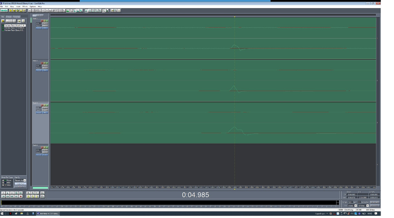

En dan. Een rotatie van het plateau is bij 33,3 RPM precies 1,8 seconde. In de uitloopgroef kun je in de wave-editor bij 96/32 heel nauwkeurig de afstand in tijd tussen de tikken meten. Ik heb de snelheid iets te hoog afgeregeld op 1,795 seconden per rotatie. Bij een track van tien minuten geeft dat toch wel degelijk verschil met een digitale CD-track. Maar dat is niet erg.

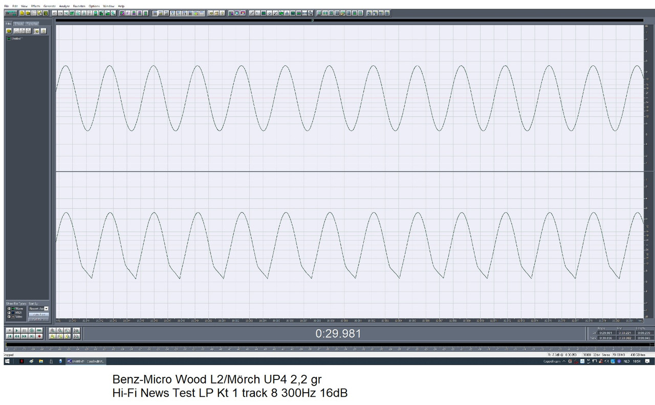

Als je een 2-kanaals scoop gebruikt kun je met een stereosignaal de azimuth perect afstellen. Daar heb je geen apart linker en rechter track voor nodig. Als je normaal de bias met de scoop afsteld, zorg je ervoor dat je beide sinussen boven elkaar hebt staan om ze goed uit elkaar te houden. Als je beide kanalen op de zelfde stand hebt staan (zoals het hoort) en je draait beide lijnen op elkaar, zou bij de juiste azimuth de sinussen precies op elkaar liggen (geen amplitudeverschil). Is er amplitudeverschil, is de azimuth niet goed.
Liggen de sinussen naast elkaar, heb je een faseprobleem in je element

Klopt. Daarom neem ik de tik in de uitloop groef op en bekijk die met de spectrum analyser. De eerste piek in het laag is, als het goed is, de resonantie frequentie van de arm/systeem combinatie.
Op zich is die sinussen gelijk qua fase en amplitude krijgen niet zo heel moeilijk, de moeilijkheid zit hem in het feit dat hier een samenspel is met je kanaalscheiding. Helaas is de maximale kanaalscheiding vaak net op een ander punt qua azimuth dan je kanaalgelijkheid. Persoonlijk kies ik er dan ook voor om de kanaalscheiding zo hoog mogelijk te krijgen met een zo klein mogelijk verschil L-R vs R-L. Uiteraard moet de kanaalgelijkheid dan wel een beetje gelijk zijn, maar dat kleine beetje lager output zul je niet horen, waar een paar dB hogere kanaalscheiding wel heel goed is waar te nemen in je weergave.

-De WoodL2 naar 2,2 gram, de Ebony naar 1,9 gram. Track 8 (300Hz, 16dB) spelen beide bijna goed af. Rechts is een randje te horen. Op zich is het correct afspelen van trak 6 &7  ruim voldoende. Voor zover ik weet zijn er geen LP's te vinden met een oversturing van 16dB (en 12 en 14 ook niet)
Ook heb ik de gain voor alle drie elementen verlaagd naar resp 34, 50 en 52 dB. Dat geeft een output voltage van ongeveer 126mV bij alle drie elementen en dat past veel beter bij de ingangsgevoeligheid van de voorversterker.
