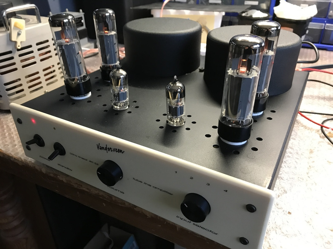

Ok wat foto's. EL-34 Siemens en Phillips E288CC

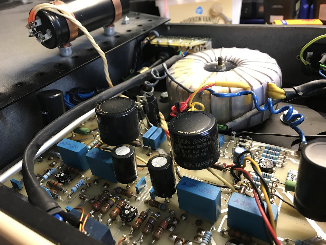

Stukje van binnen.  Die grote elco links Black-Gate WKZ 220+ 220µF de rest is FK. Audio Note Tantalum weerstanden en Skottkey diodes

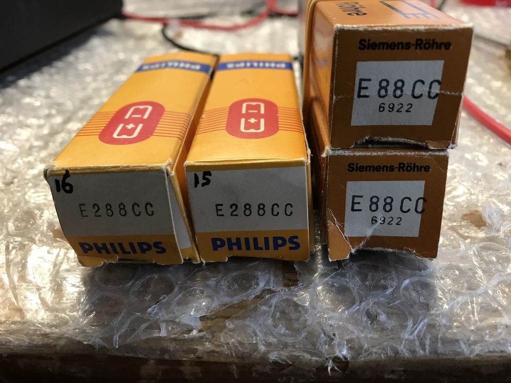

Reserve buisjes
Ik laat deze versterker zo in elkaar zitten.  Ietsje veiliger maken.  Heel misschien een smoorspoel in de voeding.  Voor de rest een dikke pluim voor wie dit gemaakt heeft . De versterker zelf is als nieuw. Nauwelijks gebruikt.
Ziet er mooi uit Jack!

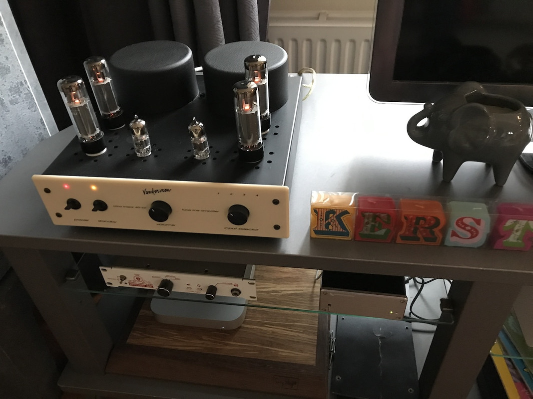

Ik heb de versterker even in de woonkamer gezet.  Volgens de verkoper zitten er VDV-6040SILpp transformatoren met Siltech zilverdraad in. De versterker klinkt opmerkelijk goed, geen enkele scherpte. Het laag is zelfs beter dan mijn eigen UL-40S2 versterker. Hoe dat komt, weet ik nog niet precies.  Wat ik niet snap, dat  niemand anders deze versterker gekocht heeft.  Hij stond al maanden lang op Markt Plaats te koop.  Dit is echt serieus spul. Pas toen de advertentie op gereserveerd stond, kwamen vele reacties.
@Edje2 de E288CC buisjes doen het prima. De versterking is ruim voldoende in deze versterker.
